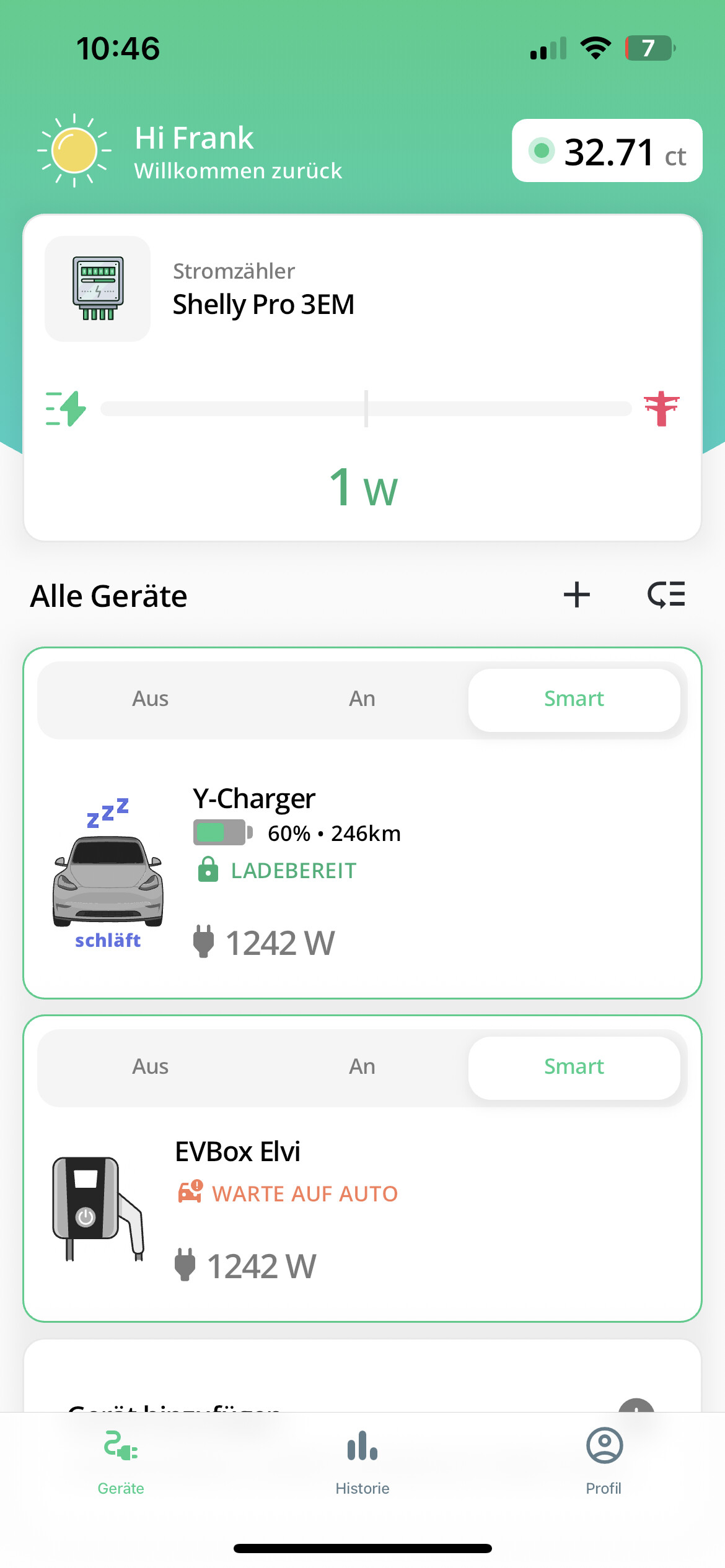

Ich misch mich jetzt auch mal mit unter die Runde. Habe auch seit ca. 2 Monaten clever pv. Der Testzeitraum funktionierte soweit ganz gut so dass ich gleich 2 Jahre abgeschlossen habe. Jetzt fangen mittlerweile die Probleme an.
Ausgangslage:
MY 2024
Shelly 3EM Strommesser (weil WR nich kompatibel mit c-pv)
Elvi-EVBox Wallbox
Bisher war nur der Tesla und der Shelly in der App eingebunden was auch funktioniert hat. Seit kurzem ists aber so, dass der Tesla nicht mehr zu laden anfängt wenn,z.B. am WE, Samstag morgens der Hausspeicher voll ist und die Anlage Überschuss produziert.
Muss dann entweder kurz aus und wieder einstecken, oder aber in der App kurz auf „An“ und dann wieder auf „Smart“ stellen. Ist evtl. So, seit das Auto nicht mehr aufwacht wenn man mit der Tesla App darauf zugreift?!
Oder funktioniert das bei anderen hier?
Das zweite Problem welches ich habe, beim Laden kommt es häufig vor, dass vom Überschuss nur ein Teil ins Auto geladen wird, der Rest (oft so zwischen 1-2kwh) wird ins Netz gespeist. Hier geht meiner Meinung nach der ganze Vorteil dieser App verloren.
Der Support hat anfangs noch versucht zu helfen, reagiert mittlerweile aber garnicht mehr auf Nachrichten.
Hat jemand von euch ähnliche Probleme oder Erfahrungen damit?
Achja, ich versuchs jetzt mal damit, die Wallbox zusätzlich einzubinden. Kanns mir zwar nicht vorstellen dass das helfen soll aber ich will mal nichts unversucht zu lassen.

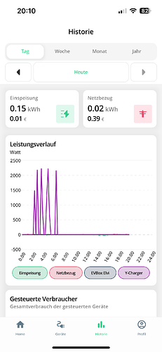

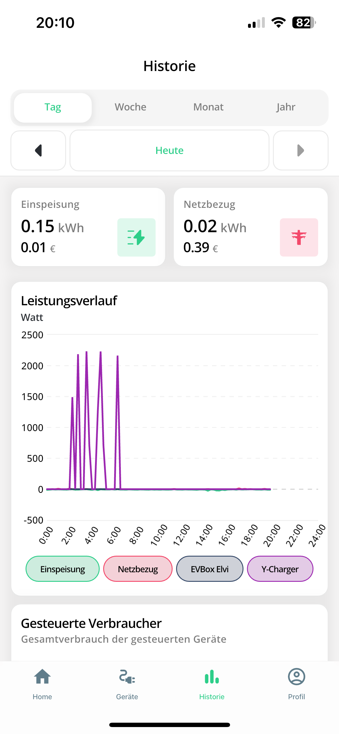

Seit ich die Wallbox auch integriert habe, habe ich noch weitere Kuriositäten wie das hier:
Jeden Tag nach mitternacht, beginnt das Auto immer mal wieder wenige Minuten zwischen 2-3 kwh zu laden. Allerdings nur morgens und logischerweise willkürlich und nicht Überschuss.
Ich meine, wie zum Geier kommt die App da drauf?

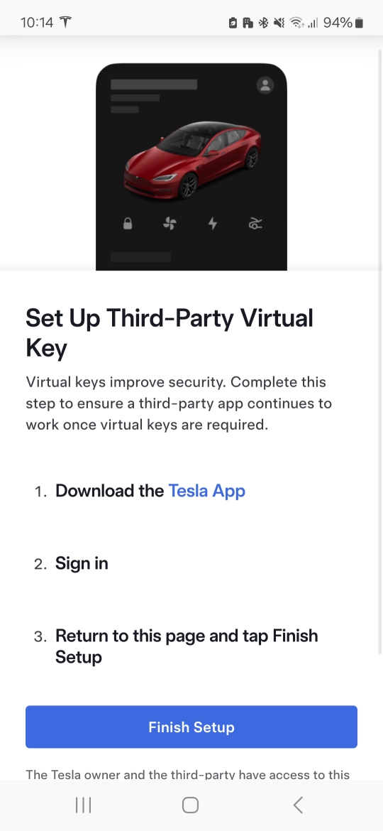

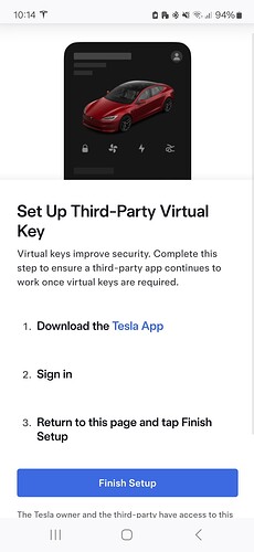

Fehlermeldung „Fahrzeug kann nicht geteilt werden, Sie müssen können virtuellen Schlüssel für dieses Fahrzeug einrichten.“ Model s 90d 2017
Beim Versuch, ein Zertifikat von Clever PV, eine intelligenten Steuerung für PV Anlagen zu installieren, kam es zu dieser Fehlermeldung. Wenn ich das Zertifikat nicht installieren kann, kann ich den Tesla nicht über die App ansteuern und mit Solar Strom laden lassen.
Hat jemand eine Idee, was ich tun könnte?

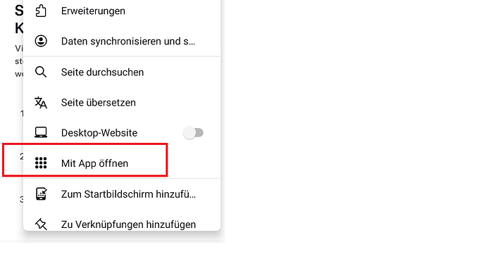

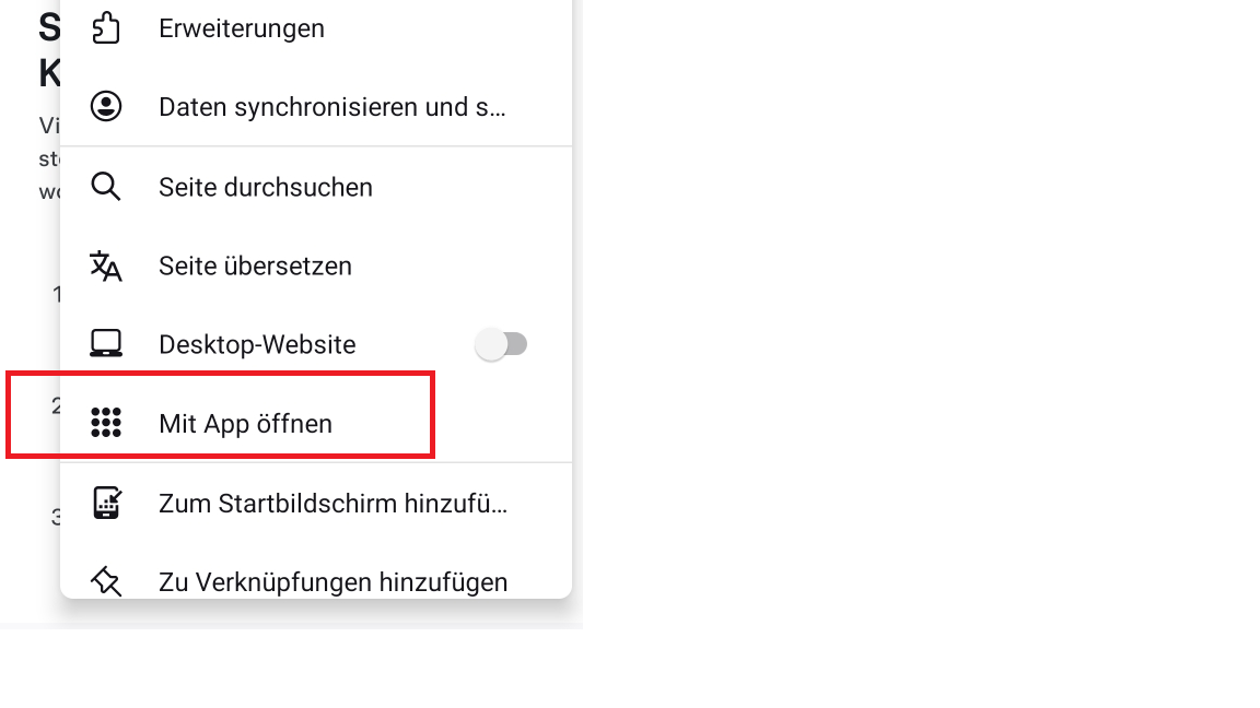

Hi,
hier ist es im Detail erkärt.
Beim installieren des Zertifikats aus Clever-PV kommt die Tesla-Website und hier muß „mit App öffnen“ im Browser gewählt werden, damit es funktioniert.
Gilt für Android, für iOS kann ich es nicht sagen.
LG, Wolfgang
Da hat Clever PV wohl auf Fleet Telemetry umgestellt. Die alten Model S/X können das leider nicht.
Das kann ich bestätigen. MS aus 2017 100D - gleiche Fehlermeldung.
