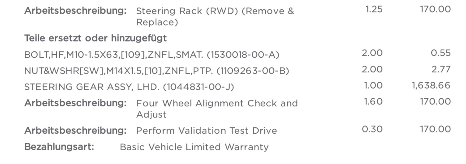

Live Ticker: Bin seit 3 Stunden im SC Dortmund. Spur wurde das zweite mal eingestellt, immer noch völlig verstellt.
Nun der dritte Versuch.
Danach mach Ich es zuhause in der Garage mit einer Dachlatte, ist sicher präziser. :wink:
Aber das Scrollen ist weg, immerhin.
Was heißt völlig verstellt ? Bist Du nach ein paar Metern direkt wieder zurück ?

Jepp, direkt wieder umgedreht.
Edit: nach dem dritten Mal einstellen, scheint nun erstmal alles zu passen. Morgen mal auf die Referenz Strecke fahren und den Scrollrad Test morgens bei Frost machen. Aber ich denke dank des neuen Lenkgetriebes ist das Problem gelöst.
Bei aller Unglaublichkeit 3! Mal Spureinstellen (Spureinstellen ist ja keine Rocket Science) hatte ich den Eindruck sie achten in Dortmund nun etwas mehr auf Kundenzufriedenheit, bin also insgesamt zufrieden.

Mein persönlicher Eindruck war, man hat zweimal überhaupt nichts eingestellt (obwohl es zeitgleich zum Tausch Lenkgetriebe auf der Rechnung stand).
Beim dritten Mal hat man dann gemerkt der Kunde ist hartnäckig und hat die Karre dann doch vermessen. (Scheint mir in Dortmund eine gewisse Strategie zu sein).
Ein Protokoll gab es nicht, aber ich bin da schon sehr empfindlich (hab unseren Elektro Corsa auch direkt nach Auslieferung zur Achsvermessung gebracht - dort gab es übrigens ein Messprotokoll) und die Spur passt wirklich jetzt.

Nur um das einzuordnen: Nach Tausch Lenkgetriebe war die Spur sowas von daneben, das hätte wirklich jeder gemerkt.
