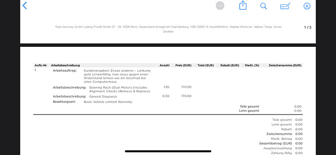

Gerade KV bekommen, sieht so aus, als wird die Lenkung getauscht oder !?
Ja, sonst wärst Du mit Terminstornierung „bedient“ worden.
Kann aber immernoch im SeC passieren.
Auf dem KV sollte auch irgendwo die Teilenummer des Lenkgetriebes stehen (letzter Buchstabe J).
Nö, steht keine Teilenummer im KV

Bei meinen MYP aus September wurde heute das Lenkgetriebe getauscht. Mangels Kälte kann ich noch nicht endgültig sagen ob der Fehler weg ist. Hatte aber den Eindruck das die Lenkung auf der Rückfahrt besser funktioniert hat. Die Aktion hat fast vier Stunden gedauert.
