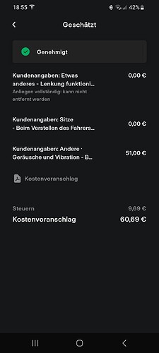

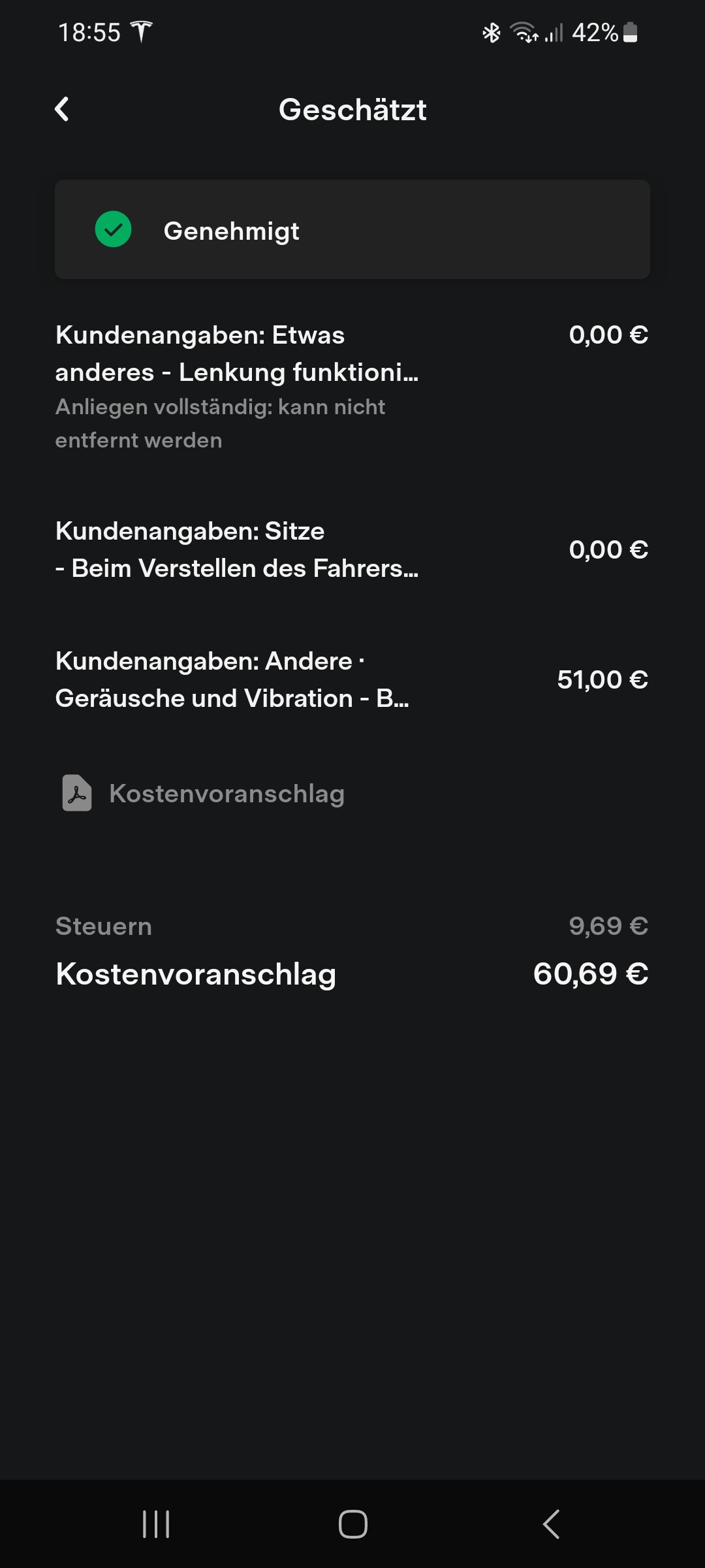

Ich habe am Montag einen Termin im SEC Bielefeld wegen dem Mausrad Effekt bei unserem MY von 9/ 2022.
Der Kostenvoranschlag für den Termin sieht bei mir so aus:
Zum Problem mit der Lenkung steht da Anliegen vollständig: kann nicht entfernt werden.
Das hört sich für mich so an als würden die das Problem einfach ignorieren und nichts machen wollen ohne sich das überhaupt angeguckt zu haben und mich mit so einem Scheiß einfach wieder vom Hof fahren lassen. Wundern würde es mich nicht weil es typisch Tesla wäre. Habe genau mit so etwas schon gerechnet.
Ich bin Mal gespannt was am Ende dabei rauskommt.
Im Chat zum Servicetermin habe ich jetzt noch Mal darauf bestanden das es ausgetauscht wird und das es sich um ein Tesla schon bekanntes Problem handelt. Sollte nichts gemacht werden, geht das Thema ebenfalls ans KBA. Das Mängelrüge Formular habe ich auch schon ausgefüllt.
Erfahrungsgemäß interessiert das die Tesla Mitarbeiter aber nicht die Bohne. Das Wort Kundenzufriedenheit kennen die nicht.
Naja erst Mal abwarten aber wirklich gute Hoffnung mache ich mir nicht.
Was steht im PDF?
Scheint ja als hättest du gleich 3 Anliegen offen…
Da steht im PDF quasi nichts und ja es gibt 3 Anliegen. Der Sitz knartscht wie blöd beim Verstellen. Dafür wollen die sogar Geld haben wenn ich es richtig verstehe. Der Motor der Sitzverstellung vereckt nach 2 bis 3 mal hin und her verstellen inklusive Fehlermeldung im Display. Insgesamt fühlt sich der Sitz beim Verstellen labrig an. Dazu kommt noch ein bei jedem Stop und wieder Anfahren hörbares Klacken in der Bremse und Bremspedal.
Hier der Inhalt des PDFs. Liest sich für mich wie eine Arbeitsverweigerung.
Auftragssumme: (EUR) Stundensatz Servicecenter: 170 (EUR) Höhe der enthaltenen Arbeitszeit: 1.65 Alle bei der Reparatur verwendeten Ersatzteile sind Neuteile, sofern nicht anders angegeben. Es handelt sich hierbei um ein unverbindliches Angebot, nicht um den endgültigen Rechnungsbetrag. Der Rechnungsbetrag kann aufgrund endgültig benötigter Ersatzteile, Arbeitszeit etc. vom Angebot abweichen. Bitte akzeptieren Sie das Angebot via E-Mail oder mit ihrer Tesla mobile App, damit wir unsere Vorbereitungen zum Servicetermin fortsetzten können.
