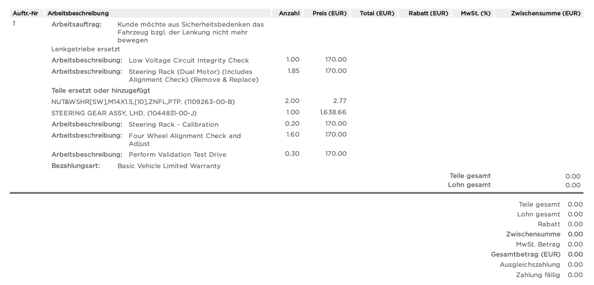

Nachtrag: So sieht der zugehörige Rechnungsauszug aus:
