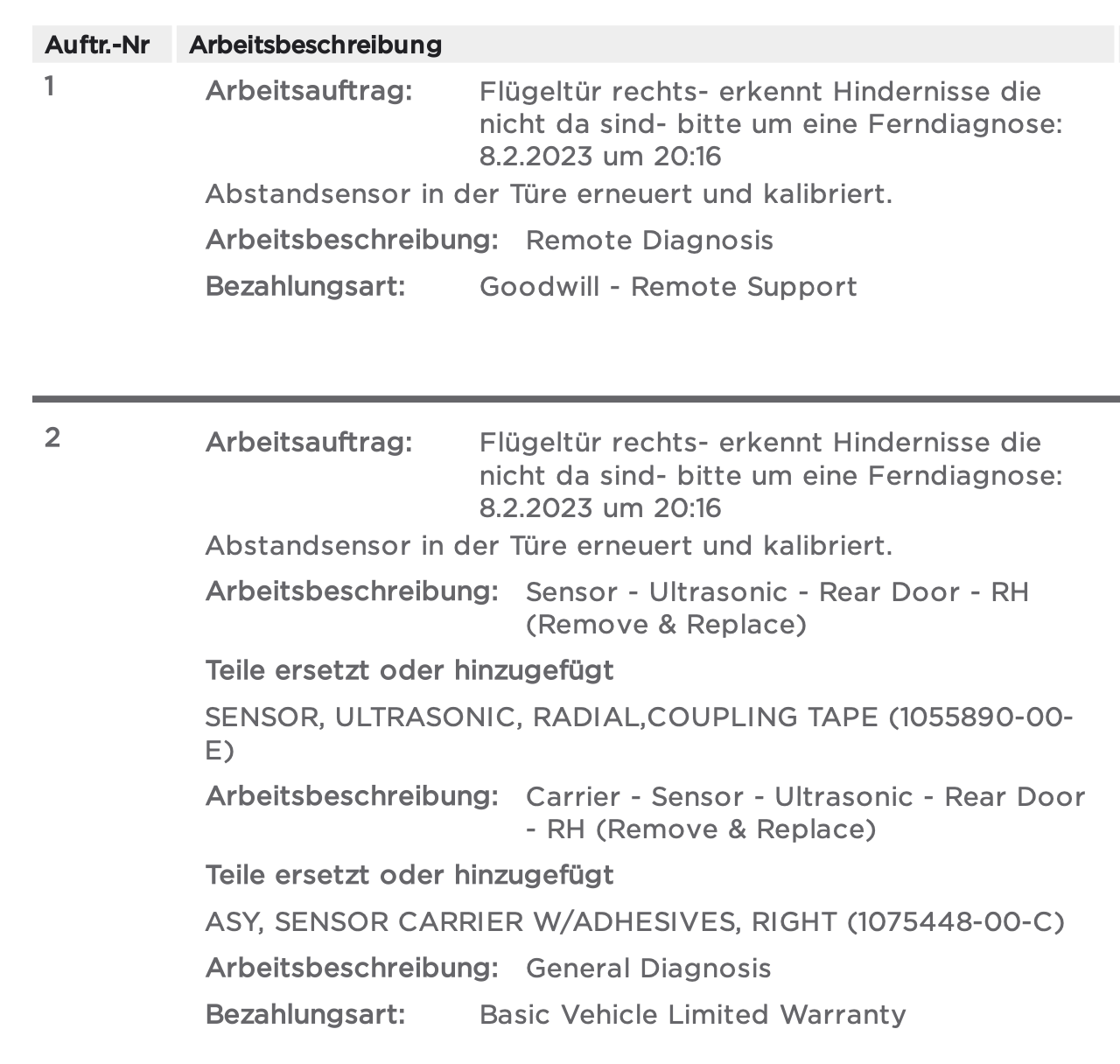

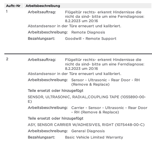

Ich hatte dasselbe Problem. Bei mir hat jedoch der Sensortausch die Lösung gebracht. Generell scheint sich das Salzburg nicht so auszukennen. Ich war zur Problemlösung dann 3x draußen. Das LInzer SeC soll technisch viel besser drauf sein, auch konstanter vom Personal. Vl nimmst mal mit denen Kontakt auf.
Ich bin doch nicht der Einzige :wink: Danke für deine Meldung.
Könntest du eventuell deinen Servicebericht hier reinstellen oder per PN schicken.
Würde gerne vergleichen was gemacht wurde.

Kann ich gern machen.
Wo finde ich die Auflistung?
Habs jetzt im Konto bzw. der App nicht auf die Schnelle gefunden…
Die Details findest du auf der Rechnung:
Tesla App → Service → Historie → Service Termin auswählen → Rechnung
Die gewünschte Info.
Hoffe es hilft bei deiner Lösung.

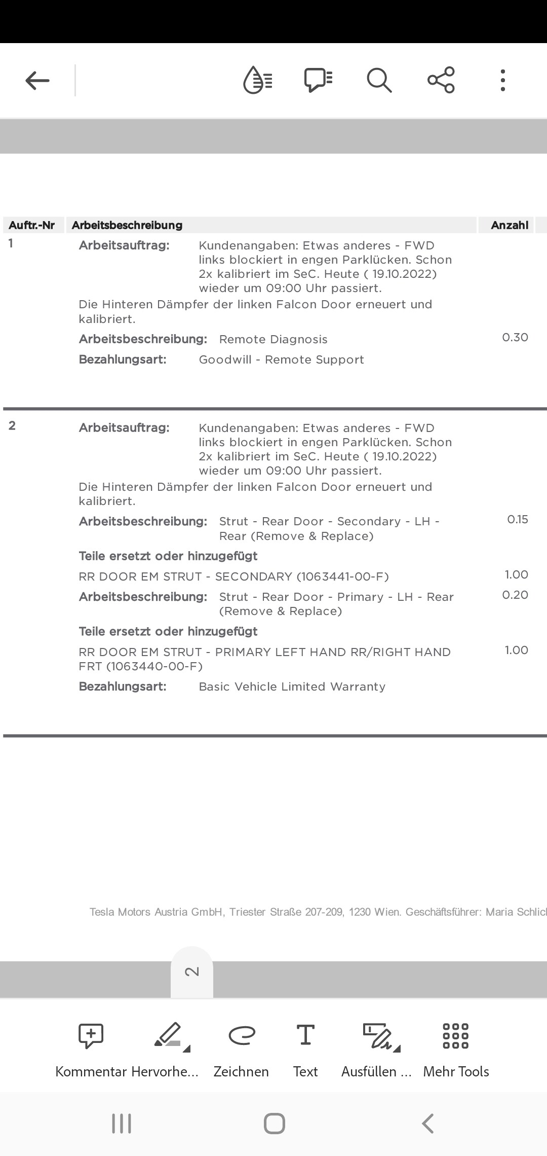

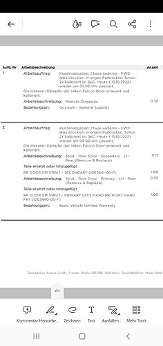

Vielen Dank! Interessanterweise dass bei dir der Dämpfer getauscht wurde.
Es war auch so, dass der Dämpfer links ein Geräusch gemacht hat, welches jetzt nicht mehr zu hören ist.
Anfänglich ist das Problem auch nur aufgetreten, wenn ich auf einer abfallenden Parkfläche gestanden bin. Später auch auf ebener Fläche.
Klingt schon sehr nach Dämpferproblem…
