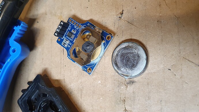

Da ist vermutlich schon die Knopfzelle in der Knopfelektronik nahezu leer. Unsere tut noch, wie sie soll - mal sehen wir lange noch.
Ich Depp :joy:
Stimmt, da war ein Zettel dabei damals, da stand was von Knopfzelle.
Jetzt habe ich über die Googlebildersuche auch das passende Thema gefunden.
Ich befürchte ich finde da gleich viel Wasser beim zerlegen im Stecker :roll_eyes:

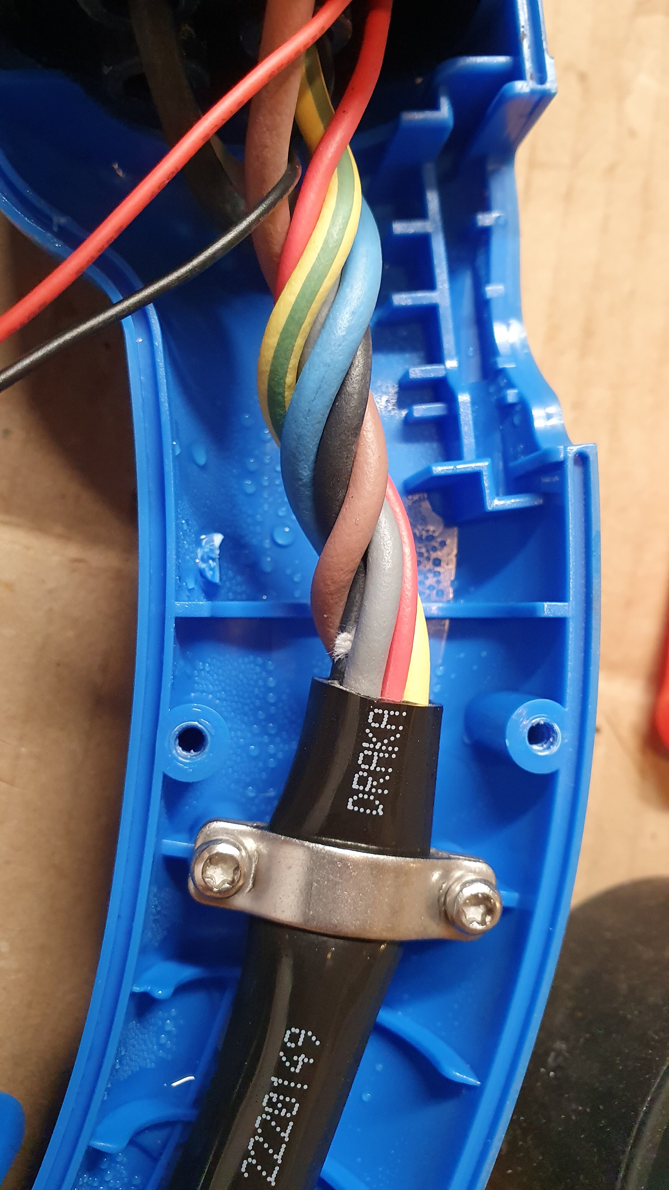

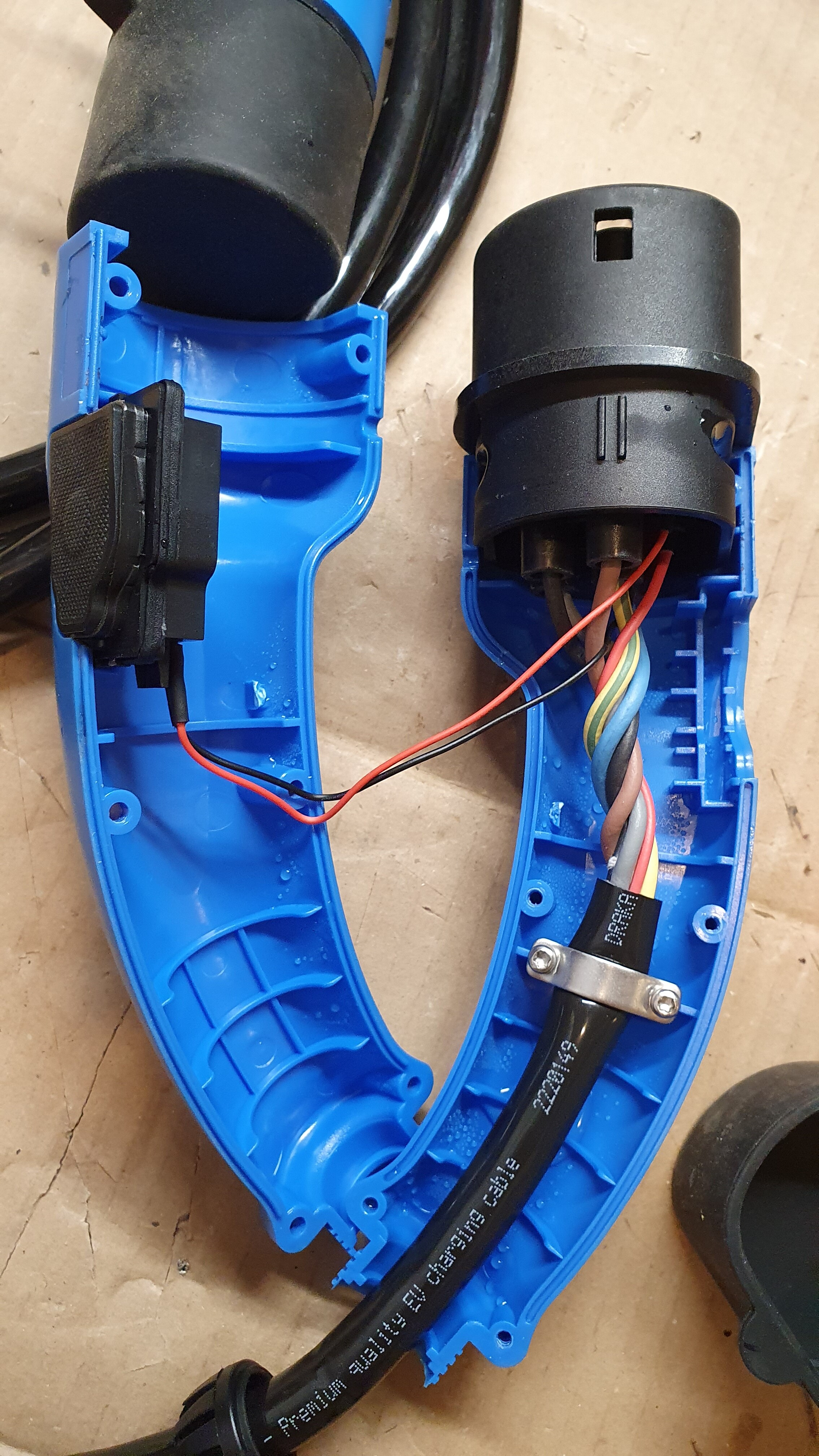

Okay dieses Kabel ist einfach Schrott.
Der ganze Stecker ist innen voller Wasser. Die Knopfzelle ist total korrodiert und hat Kurzschluss…

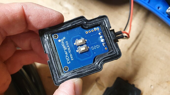

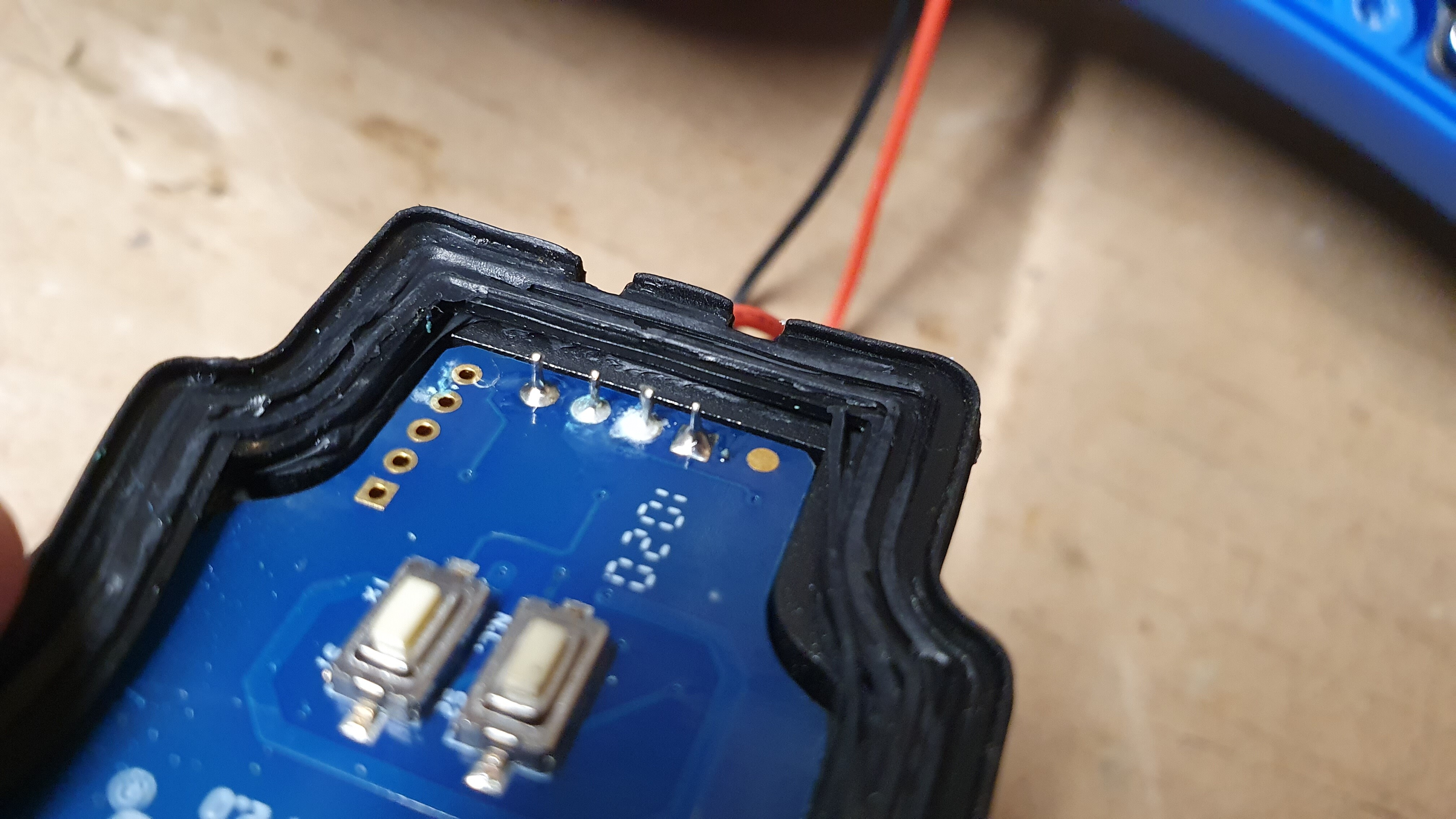

Wenn du dir die Platine und die Batterie anschaust siehst du aber eindeutig dass auch der Schalter nicht wasserdicht ist…
Man sieht auch auf dem Foto mit dem offenen Gehäuse gar keine umlaufende Dichtung. Wie soll das auch richtig dicht sein? Habe unseren Stecker noch nicht demontiert und nachgeschaut, bin aber sowieso mit dem Stecker unzufrieden, da er sehr schwergängig beim Einstecken und eher unzuverlässig in der Funktion mit dem Chargeport Opener ist. Am Liebsten würde ich das Teil wieder los werden.
Genau das gleiche habe ich mir auch gedacht. Ich hätte erwartet, dass hier eine Dichtung in der Nut sitzt. Ich werde Ihn eventuell einfach rundum mit Silikon abdichten.
Silikonspray half bei mir übrigens bezüglich der Schwergängigkeit gut.
Da ist keinerlei Dichtung drin. Ich hatte ja den Bausatz bestellt, um selber unser kurzes Mennekes Garagen-Ladekabel Tesla-tauglich zu machen. Eine Silikonraupe speziell oben rum wäre wohl tatsächlich die beste Lösung zur Regenfestmachung…
Nur wie bekommt man dann den Stecker wieder auf um die Batterie zu tauschen? Dann eher einen passenden langen O-Ring suchen und in die Nut einlegen.
DAS ist dann die Herausforderung… Um eine Nut zu erhalten für einen O-Ring musst Du aber die Wand der anderen Seite komplett entfernen, sonst hast Du keinen Platz in der Nut.
