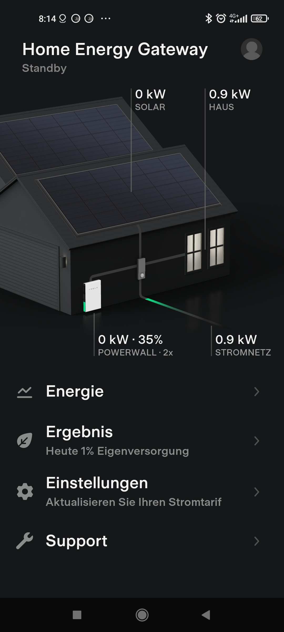

Das Problem ist bei mir offenbar noch nicht behoben ich hatte in der Nacht wieder 5% ladungsverlust ich werde mich also noch einmal an Tesla wenden müssen und die zwei Screenshots mit schicken.

Ich werde mal versuchen die beiden Screenshots anzufügen mit meinem neuen Handy bin ich nur nicht ganz so sicher…
Ich vermute deine Version ist noch nicht auf 21.35.3 zurück?
Dann besteht das Problem noch.
Man muss sich bei Tesla aktiv melden, wenn man es zwischenzeitlich gelöst haben will.
Mail an [email protected] mit der Serienummer deines GW oder deinem Tesla Mailaccount sollte reichen.

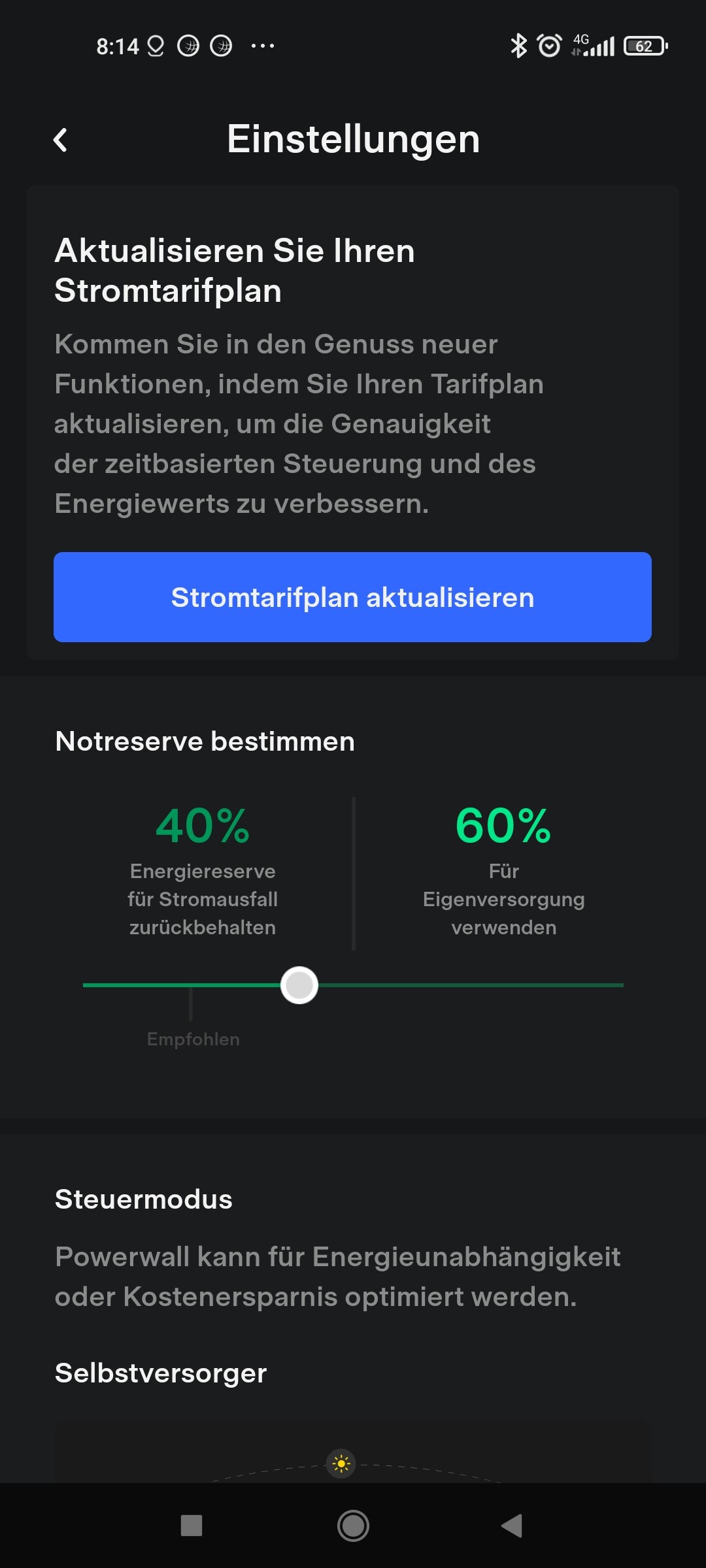

Übrigens die Eingabe des Strompreises für die PW ist bei mir ebenfalls heute neu in der App möglich (gemäss deinem Screenshot oben)

vielleicht hast du recht aber definiere doch einmal unteres Limit.
Ich habe 40% Ladestand als Notstrom Reserve eingestellt das ist nicht gerade unteres Limit…
