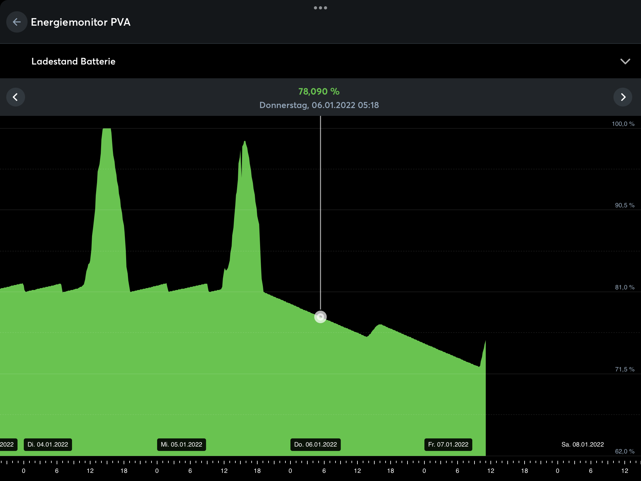

Irgendwas scheint da nach dem Update nicht richtig zu funktionieren. Heute über Nacht wieder eine Selbstentladung von 30% ( Notstromreserve ) auf 20% …
Hier mal ein Bild von „vorher“ und „nachher“. Im Moment hat es noch etwas Schnee auf der PVA, darum reicht der Ertrag nicht mal zum halten der Backup-Kapazität.
@Blaess
Liegt deine Notstromreserve bei 82% und solange die PV nicht arbeitet, wird diese immer weiter abgebaut? Wäre interessant zu sehen, wie sich das dann weiter entwickelt, wenn durch Schnee die PV nie anspringt. Geht das runter bis 41% (also auf die Hälfte wie bei @moellersvn von 30% auf 15%) oder bis 0%?
Was ist denn mittlerweile der offizielle Weg um solche Softwarefehler zu melden? Über die App geht der Powerwall-Support ja noch nicht wirklich, oder?
Notstromreserve ist auf 80% in der App. Der Wert in der Graphik ist via API, 82% könnte etwa stimmen.
Der Schnee ist nun weg, aber neuer Schnee ist angesagt. Werde es weiter beobachten.
