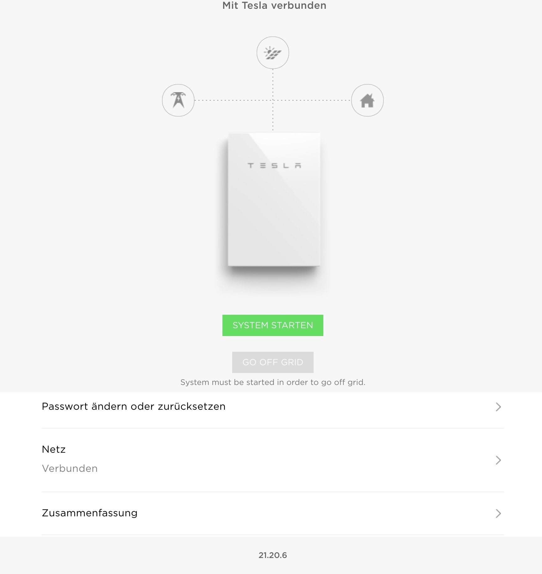

In meinem Fall schon, weil sich nach der Anmeldung an der Powerwall herausstellte, dass diese gestoppt war:

Hallo @StefanD ,
Also die beiden Powerwall Systeme die ich im Zugriff habe, waren beide nach dem Update sofort in Betrieb. Da musste ich nichts starten…
Hab gerade extra noch einmal nachgeschaut ob das ein Anzeigefehler der Webseite gewesen sein könnte, bei mir wird aber auch auf der Webseite das Button „Stoppen“ angezeigt.
Viele Grüße Michael
