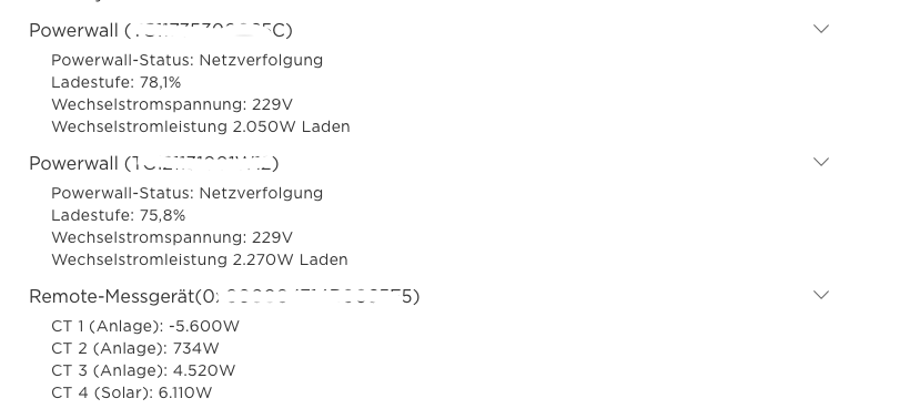

Wenn ich auf die Webseite des Gateways gehe, sehe ich, dass beide Powerwalls mit jeweils maximal 2200W geladen werden und heute habe ich 25,3kW in die Powerwalls geladen (laut App 86% maximale Ladung, ich bin jetzt bei 84%). Bei der Entladung habe ich aber durchaus schon mehr als 4600W gesehen.
Ich warte ja immer noch auf meine Ersatzpowerwall und das Gateway2, beides soll jetzt endgültig am 10.3. eingebaut werden, wenn ich dann immer noch nicht mehr als 4600W sehe, gehe ich noch mal auf Tesla zu. Nervig ist das nur, weil ich Strom ins Netz schiebe, statt die Powerwalls voll zu laden.
Hast Du die Phasenerkennung nach dem Anbau der 2. Powerwall durchgeführt?
Und stimmen die Anzeigen. Also stimmt das was angezeigt wird an welchen Phasen die PWs hängen?
Was auch gerne falsch gemacht wird dass die CTs nicht richtig zugeordnet werden. Also unten an L1 gesteckter CT ist aber auf L2 gesteckt usw. Dann kommen solche komischen Verhalten raus…?

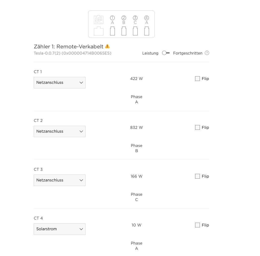

Die Powerwall wurde von einem Installationsbetrieb angeschlossen, letztes Jahr konnte ich auch mit maximal 9,2kW laden. An der Reihenfolge der CTs hat sich nichts geändert, ich bin heute noch zwei mal durch den Wizzard gegangen, wine Phasenzuordnung sehe ich da aber nicht. An dem Neurio sind vier CTs, so sind sie konfiguriert:

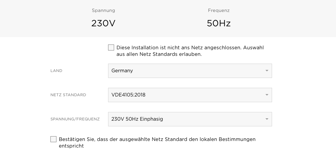

Die Meldung zu dem Ausrufezeichen oben ist, dass die Anzahl der Phasen nicht mit den Vorgaben für den Netzbetreiber übereinstimmt, da kann ich aber nur Deutschland und die folgende Version auswählen:
So sieht das bei mir aus:
Die Powerwalls werden in Summe mit ziemlich genau 4,4kW geladen, im Augenblick gehen gerade 0,3kW ins Netz

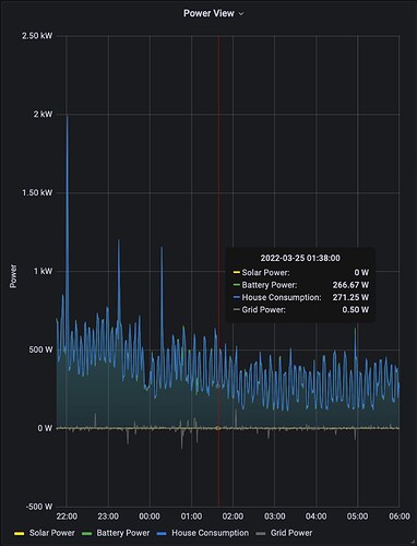

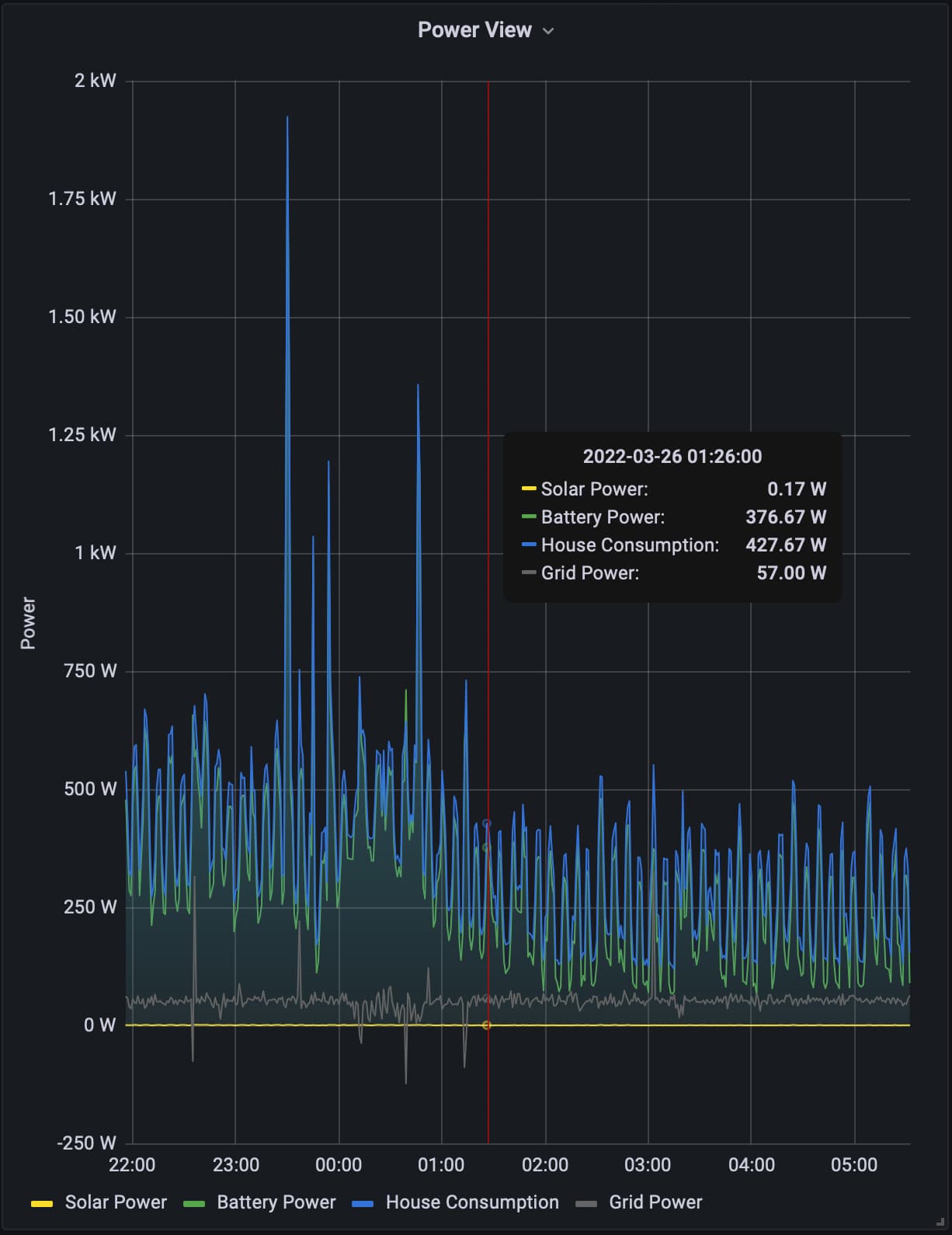

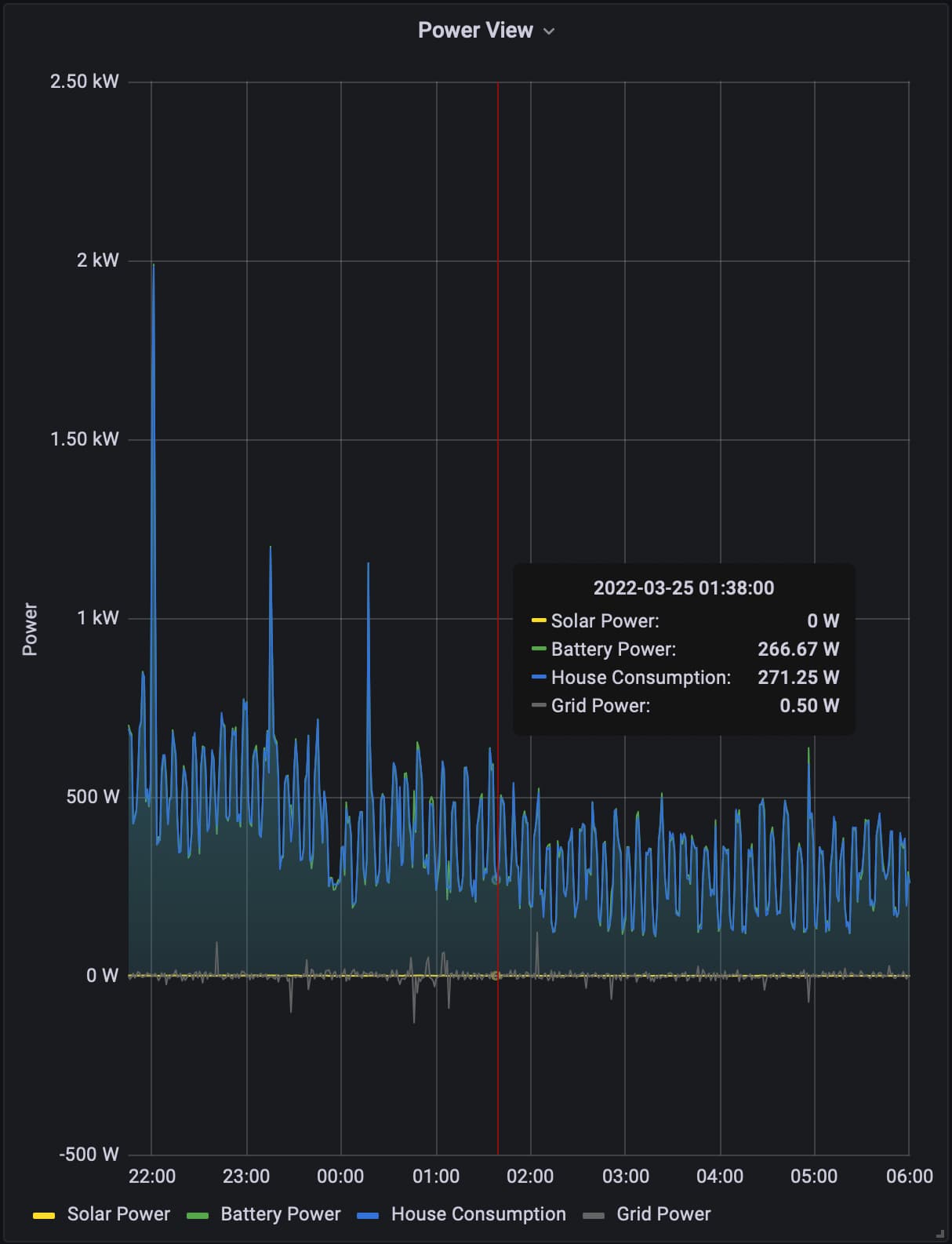

Seit gestern habe ich Version 22.9 und stelle fest, dass der Regelpunkt auf ca. 50W verschoben wurde, d.h. wenn ich nicht gerade einspeise, habe ich immer ca. 50W Netzbezug. Vergleiche Screenshots unten.
Hat das jemand sonst auch beobachtet?
Beispiel Nachtbetrieb vor Update:
Beispiel Nachtbetrieb nach Update:

Kann ich ebenfalls bestätigen. Langsam schon ein wenig ernüchternd was Tesla da derzeit mit den Firmware Updates schraubt. Einmal erhält sie das eingestellte Limit nicht mehr aus dem Netz, jetzt gönnt sie sich aus dem Netz. Wäre schon schön mal wieder eine Firmware zu haben die einfach läuft wie die letzten 1,5 Jahre auch.

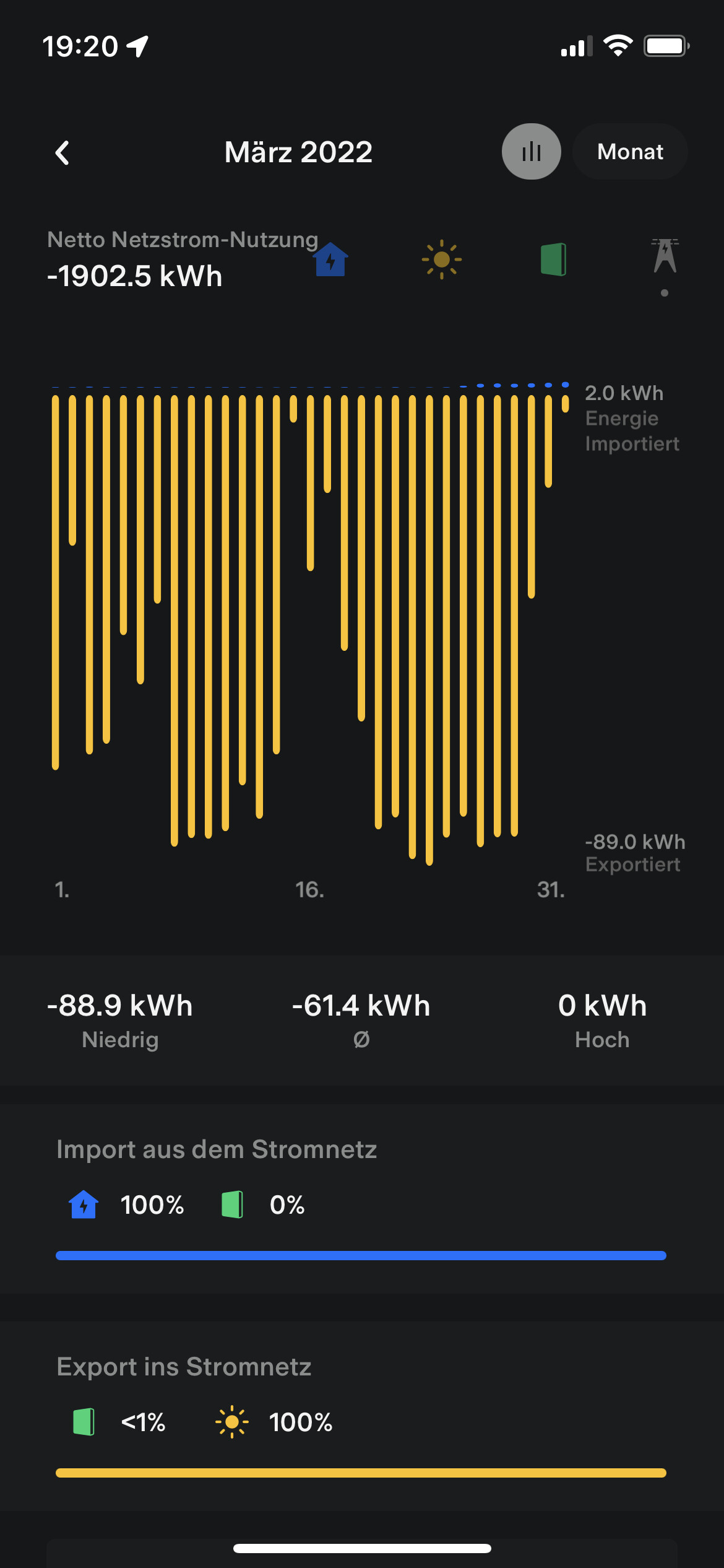

Statt 0-1% Netzbezug pro Tag bin ich seit dem Wechsel auf 22.9 bei 4-5%!

März Gesamt 99% Autark
Februar 98%
Januar 77% :frowning_face: das lag aber leider an der fehlenden Sonne.
Möchte auch auf 22.1.1 zurück…
März bin ich immer noch auf 100% autark, die Werte der letzten Tage werden das aber runterziehen. Ca. 1 kWh Netzbezug resultiert aus dem neuen Verhalten, ist als je nach sonstigem Tagesverbrauch ein unterschiedlicher Anteil.
