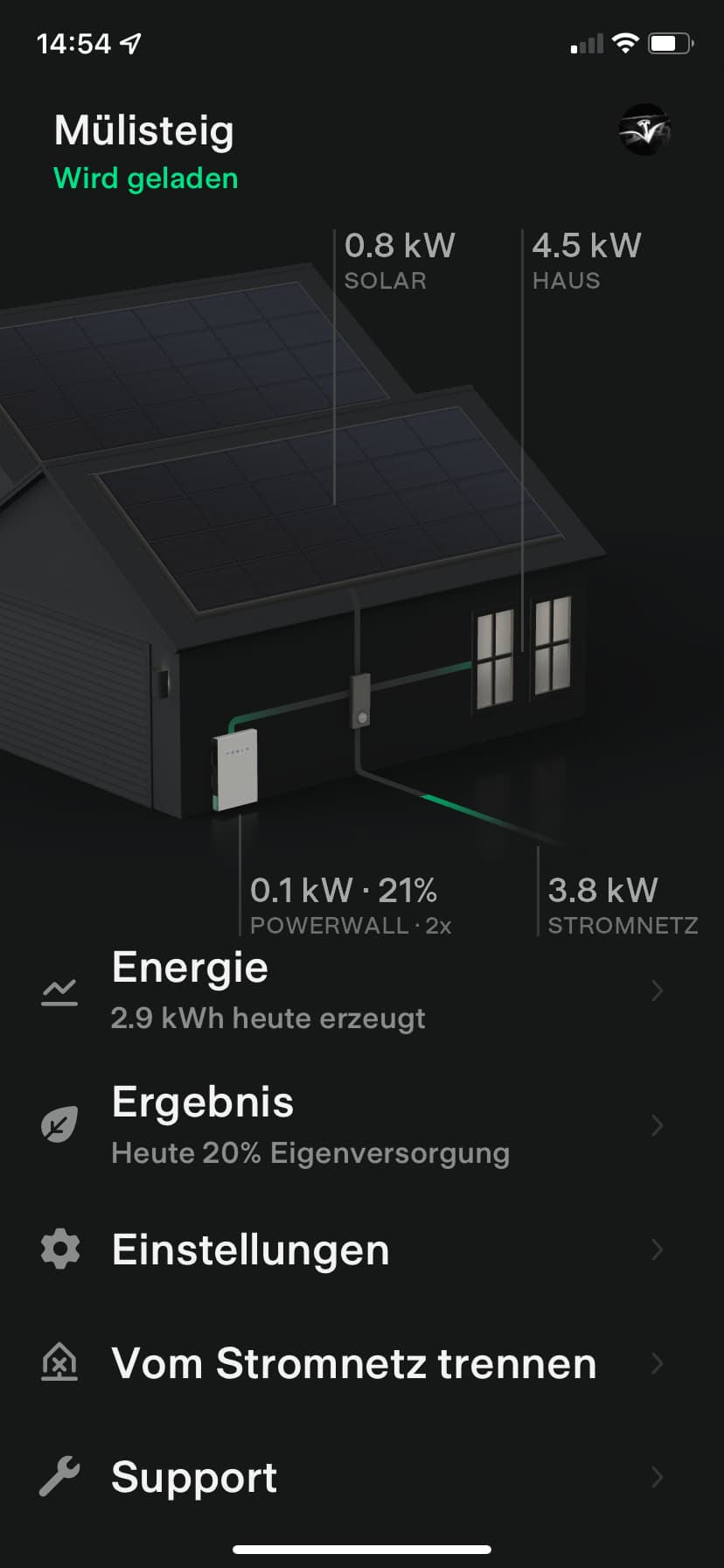

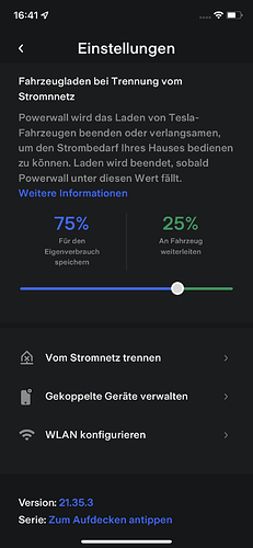

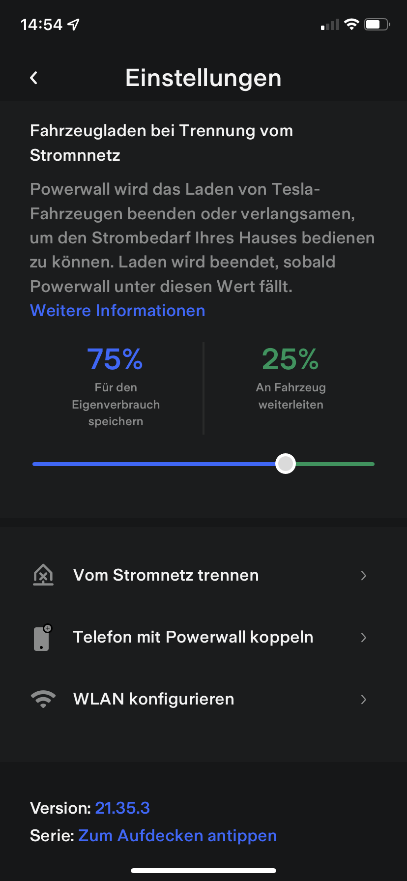

Ich bin noch immer auf der 21.35.3, jedoch habe ich seit heute in der App eine zusätzliche Option verfügbar:
Vom Stromnetz trennen
Auch im Menu Einstellungen verfügbar
lustig, hab auch noch 21.35.3 aber das was du da hast nicht :wink:

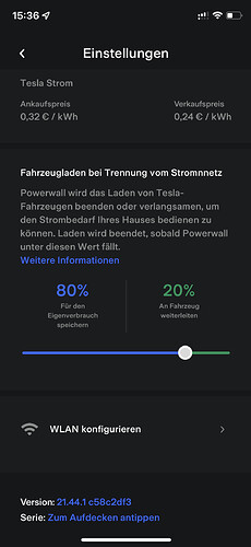

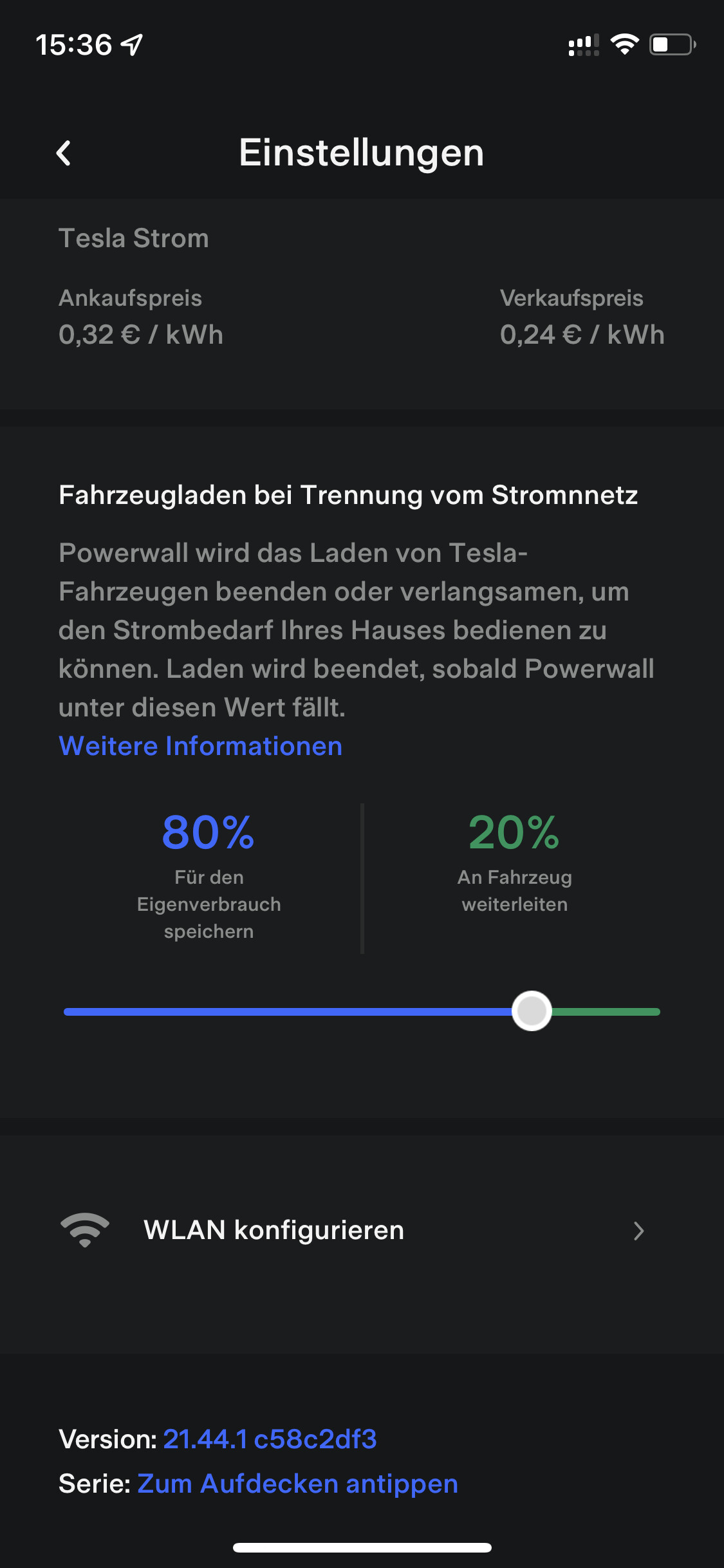

Ich habe eine Neuere Version und habe es auch nicht :smiley: 21.44.1
Aber warum steht hinter meiner Versions Nummer noch ein Zusatz?
Der Zusatz scheint der Hash aus git zu sein, damit die Softwareversion genau identifiziert werden kann.
Liegt das an der App-Version oder dem Land. Ich habe in Deutschland Android 4.5.1-864 und die Funktion auch nicht. Was steckt hinter „Telefon mit Powerwall koppeln“?
Edit: Hängt wohl nicht mit der App zusammen. Die „Go Off-Grid“-Funktion gab es schon bei App Version 3.10.14 in USA. Ob die Funktion verfügbar ist oder nicht scheint also wohl eher im Zusammenhang mit dem Land des Aufstellorts zu liegen.
Tesla muss das unabhängig aufgeschaltet haben. Denn ich hatte kein Softwareupdate der Powerwall und auch keines auf meinem iPhone iOS app.

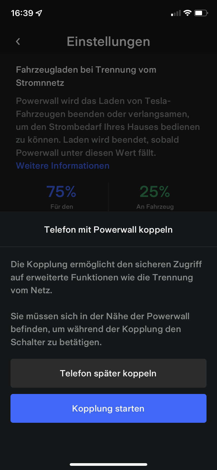

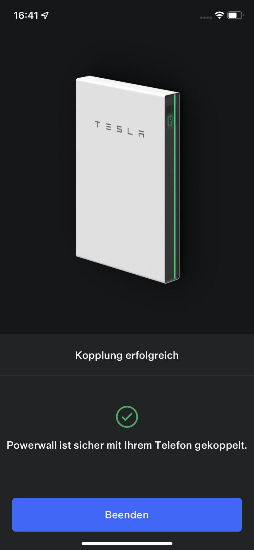

Wollte die neue Funktion nun mal testen.

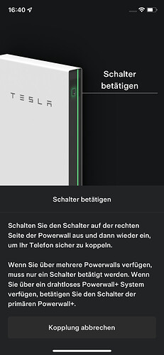

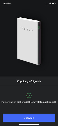

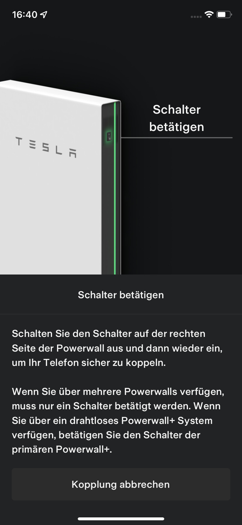

Solange keine Kopplung mit dem Telefon gemacht wurde kann nichts deaktiviert werden. Also habe ich die Kopplung mal durchgeführt:
also auf „Kopplung starten“ gedrückt.
Somit eine PW2 abgestellt.
Es kam noch die Nachricht, dass sie nun wieder eingestellt werden kann (kein Bild).
Nun die PW2 wieder eingestellt.
hat geklappt.
Nun kann man unter „Gekoppelte Geräte verwalten“ einsehen welche Telefone gekoppelt sind.

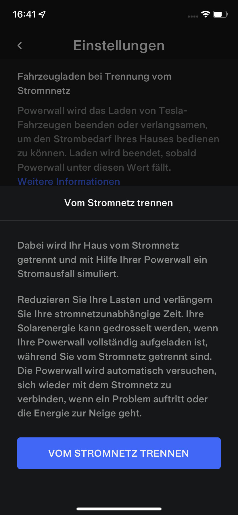

Wenn man nun wieder auf die Option „Vom Stromnetz trennen“ drückt, erscheint folgende Meldung.
Hier habe ich den aktuellen test gestoppt. Da ich aktuell keinen Stromunterbruch durchführen kann. Zuviele Personen gerade zu Hause :slight_smile:

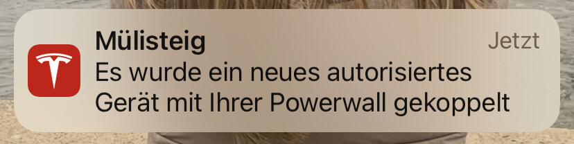

Zusätzlich kommt auf dem Telefon noch folgende Meldung:

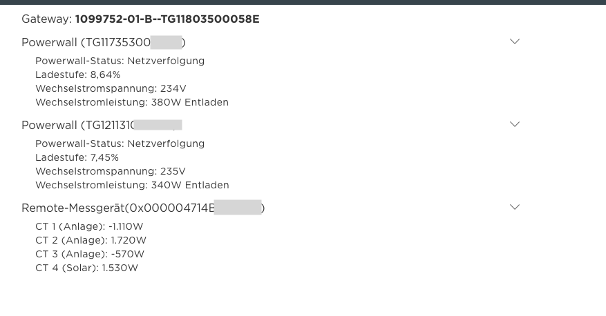

Eine Neuerung 22.1.1:
Auf der Installateurswebseite im Gateway werden jetzt die Werte der CTs mit angezeigt:
Kann aber sein, dass das nur für das Gateway 1 gilt.
Das war beim GW2 schon seit einiger Zeit so.

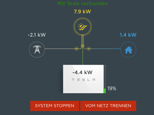

Update, da heute der erste Tag mit genug Sonne nach dem Update war:
Bildschirmfoto 2022-02-26 um 11.53.20
Wie man sieht, laden die beiden Powerwalls wieder nur mit maximal 2,2kW. Ich werde das nach meinem Gatewaytausch an Tesla melden.
Und Du bist sicher dass da nicht einfach nur eine Deiner beiden PWs arbeitet?
So auf ganz blöde?
