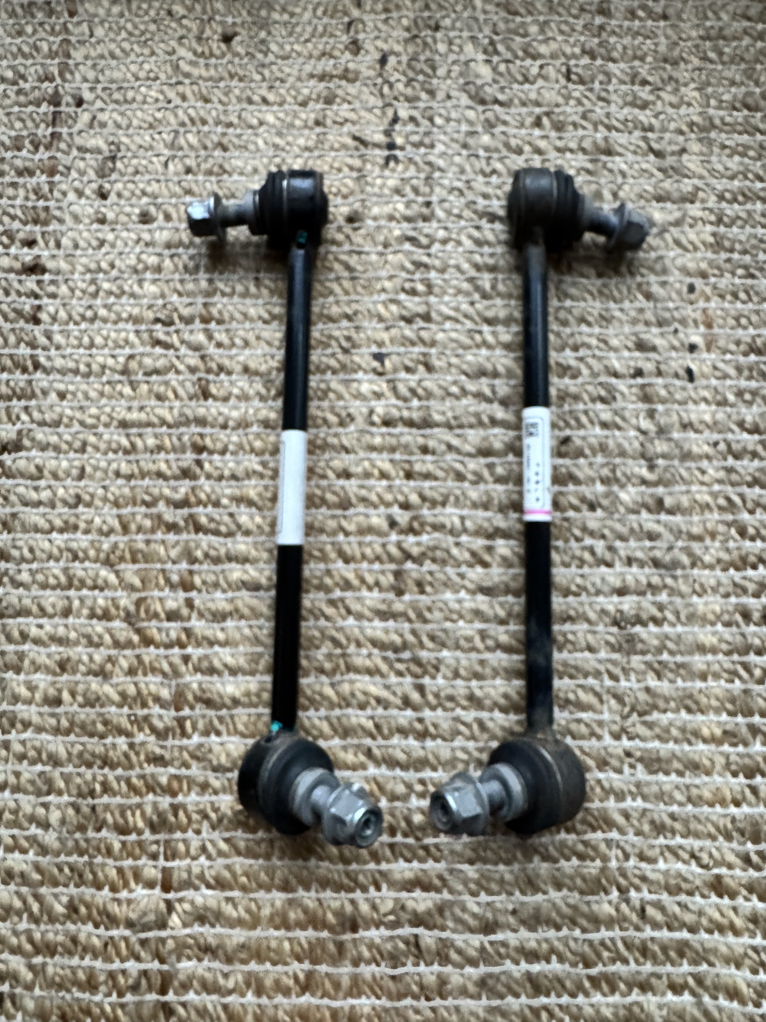

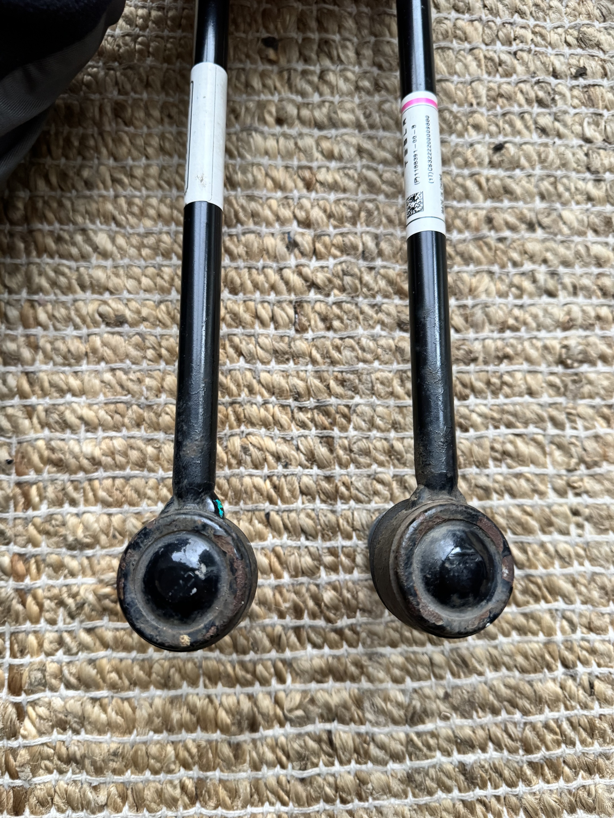

Mein Y MiC hatte die letzten Tage aus dem Bereich Vorderachse ein Klacken/Poltern von sich gegeben. Immer dann, wenn sich der Vorderwagen beim Überfahren von Unebenheiten verwindet.
Bis auf die Koppelstangen und den Stabilisator konnte ich alles ausschließen.
Also Koppelstangen gewechselt und das Geräusch ist definitiv weg. :smiling_face_with_tear:
