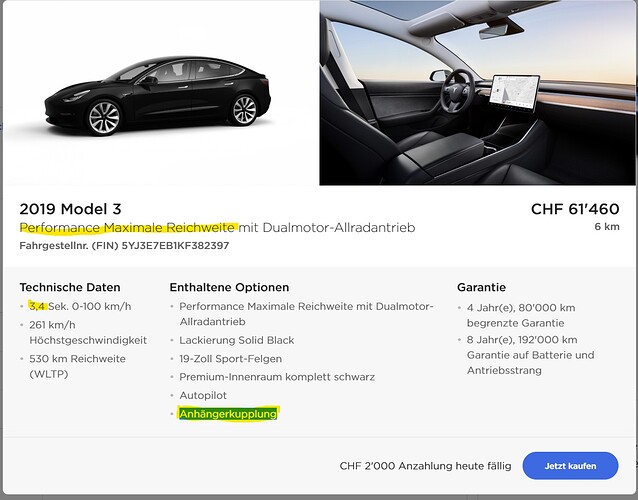

ich bin auf folgendes Lagerfahrzeug getroffen. Allerdings finde ich die ganzen Details komisch. Ich dachte es gibt kein Performance mit Anhängerkupplung?
Ist das nun ein Performance oder ein Long Range?

Es scheint auf Anfrage das Performance Model ohne Performance Paket wie 20 Zoll, Bremsen etc. zu geben. Ist im Prinzip ein LR Dual mit Leistung des P. Wie es ausschaut dann sogar mit AHK möglich
Interessant. Dann habe ich mir doch gleich eins reserviert!
Der Performance mit 20" darf wegen der zu niedrigen Traglast der Reifen keine AHK bekommen. Bei den „sonder-“ Performance mit 18" oder 19" entfällt diese Limitierung, daher ist es logisch, dass es die auch mit AHK geben kann.
Gibt es denn einen Nachteil von diesen Sonderperformance Versionen?
Kommt wohl drauf an was Du als Nachteil siehst. Ihnen fehlen die besseren Bremsen und das härtere und tiefere Fahrwerk.

Sorry nochmals nur zum Verständnis, das sind keine Fehler im System?! Man bekommt wirklich ein M3 mit Performance und 18 Zoll Räder?! Ich dachte das geht nicht? Dann müsste doch auch die Reichweite höher sein oder nicht?!
Ja, wenn Fahrzeuge da sind die auch so aussehen dann bekommst du die auch. Das ist kein Systemfehler, aber es gibt sie wohl nur (noch) als Bestandsfahrzeuge. Offenbar kommen aber zumindest immer Moment noch immer mal welche nach.
