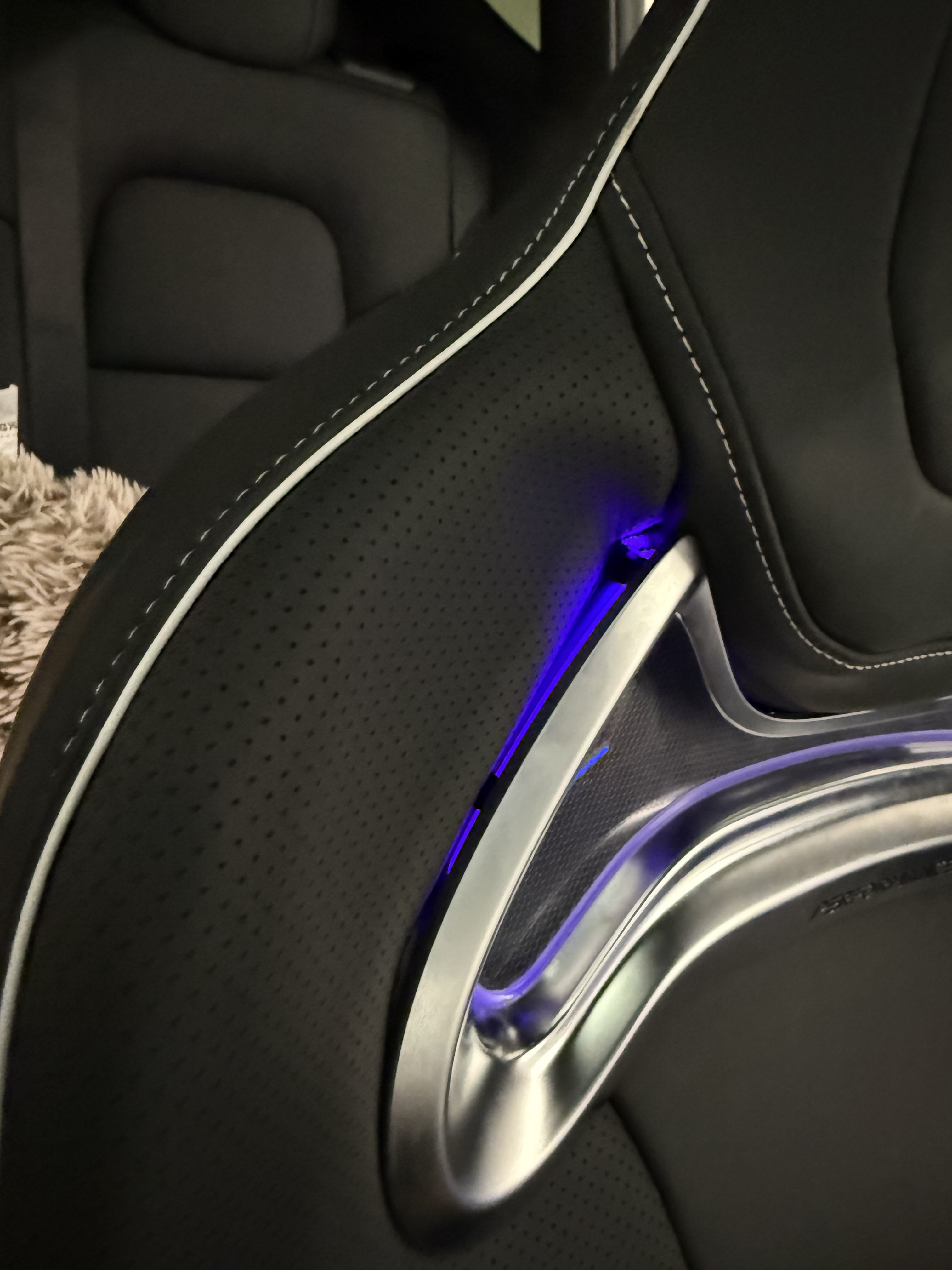

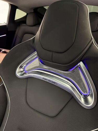

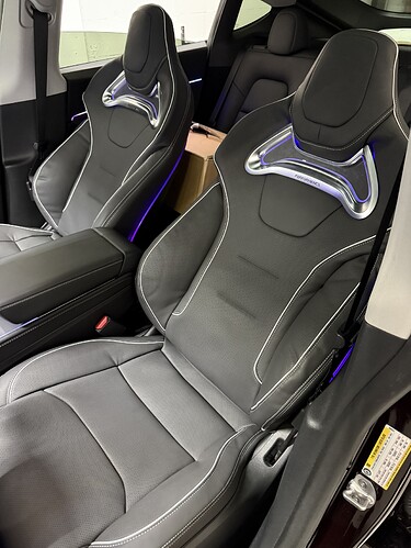

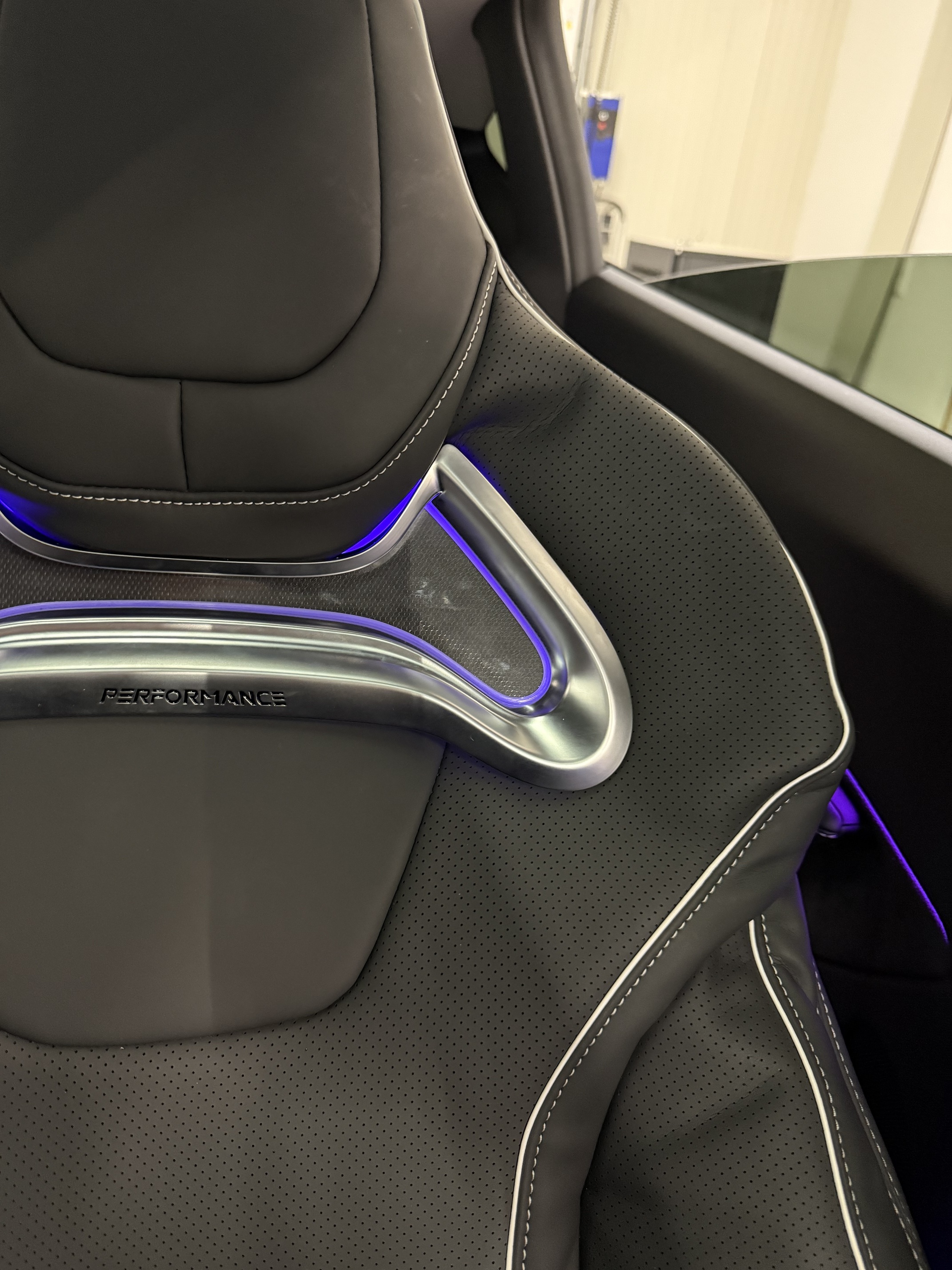

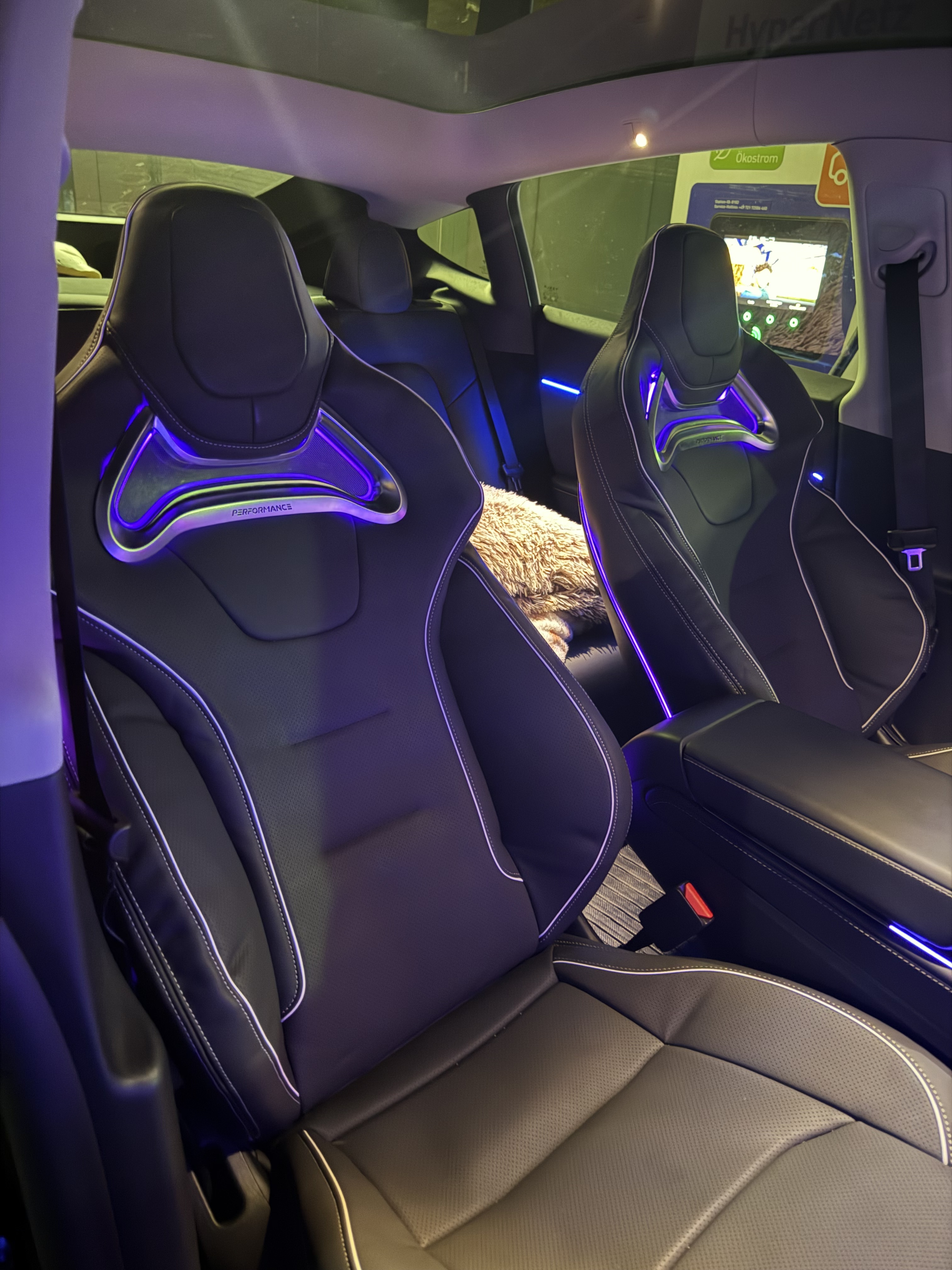

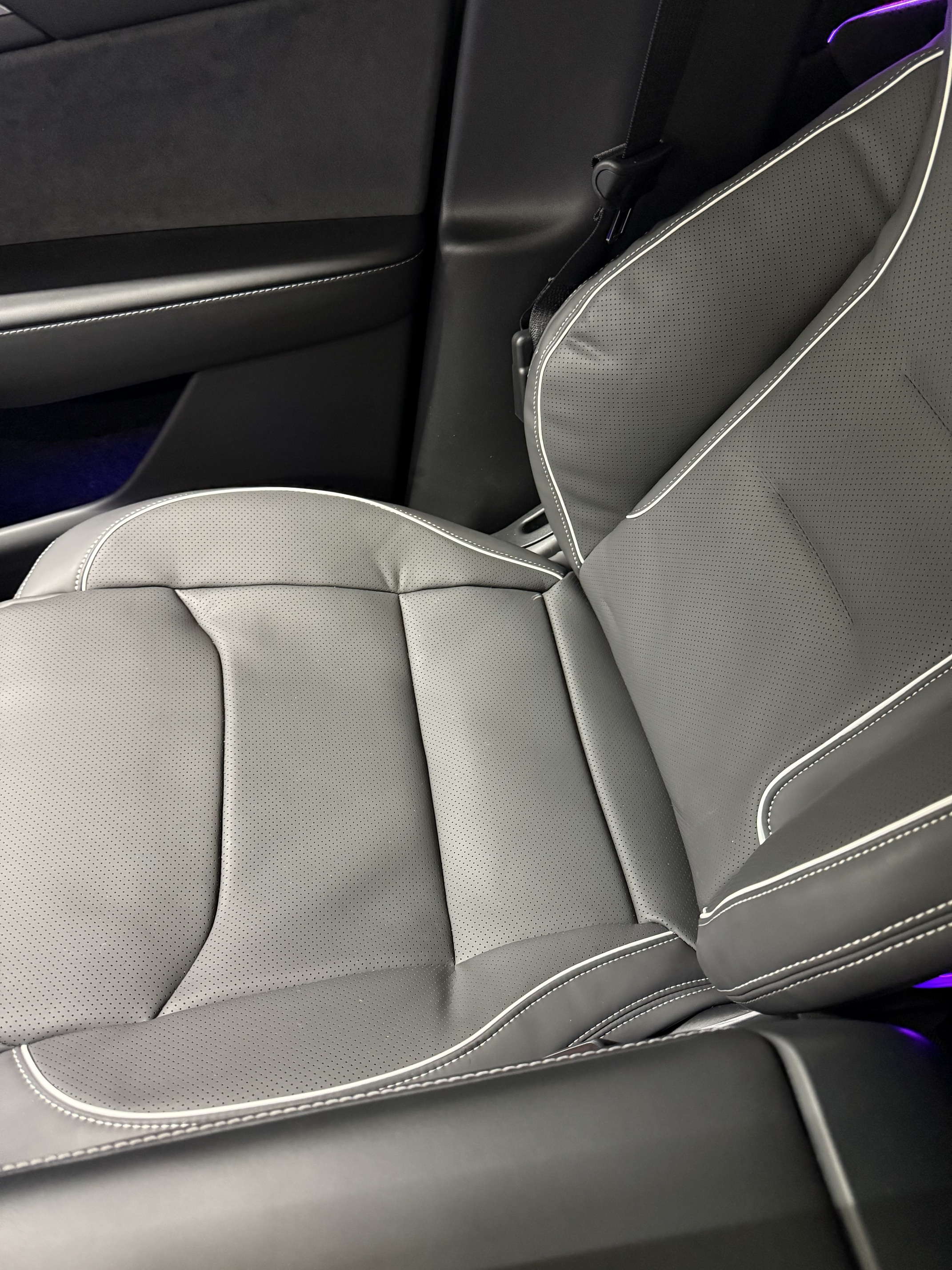

Hey zusammen, ich wollte euch mal von meinem Tag erzählen – aber zuerst: Das hier ist wirklich nichts für Anfänger!
Kurz zu mir: Ich bin Co-Founder von Custom Tesla (bin 2022 ausgestiegen) und habe schon viele Tesla-Modelle umgebaut. Qualität ist mir wichtig, und ich bin in der Regel ziemlich routiniert bei solchen Sachen. Aber das heutige Projekt hat selbst mich überrascht.
Der Umbau hat am Ende fast 12 Stunden gedauert – geplant hatte ich mit der Hälfte! Natürlich gab es keine Anleitung (kennt man ja), und die Videos, die der Hersteller bereitstellt, sind bestenfalls halbherzig.
Mein Fazit: Wenn es ein vorinstallierter Sitz ist, würde ich es wieder machen – aber so in dieser Form? Nie wieder!

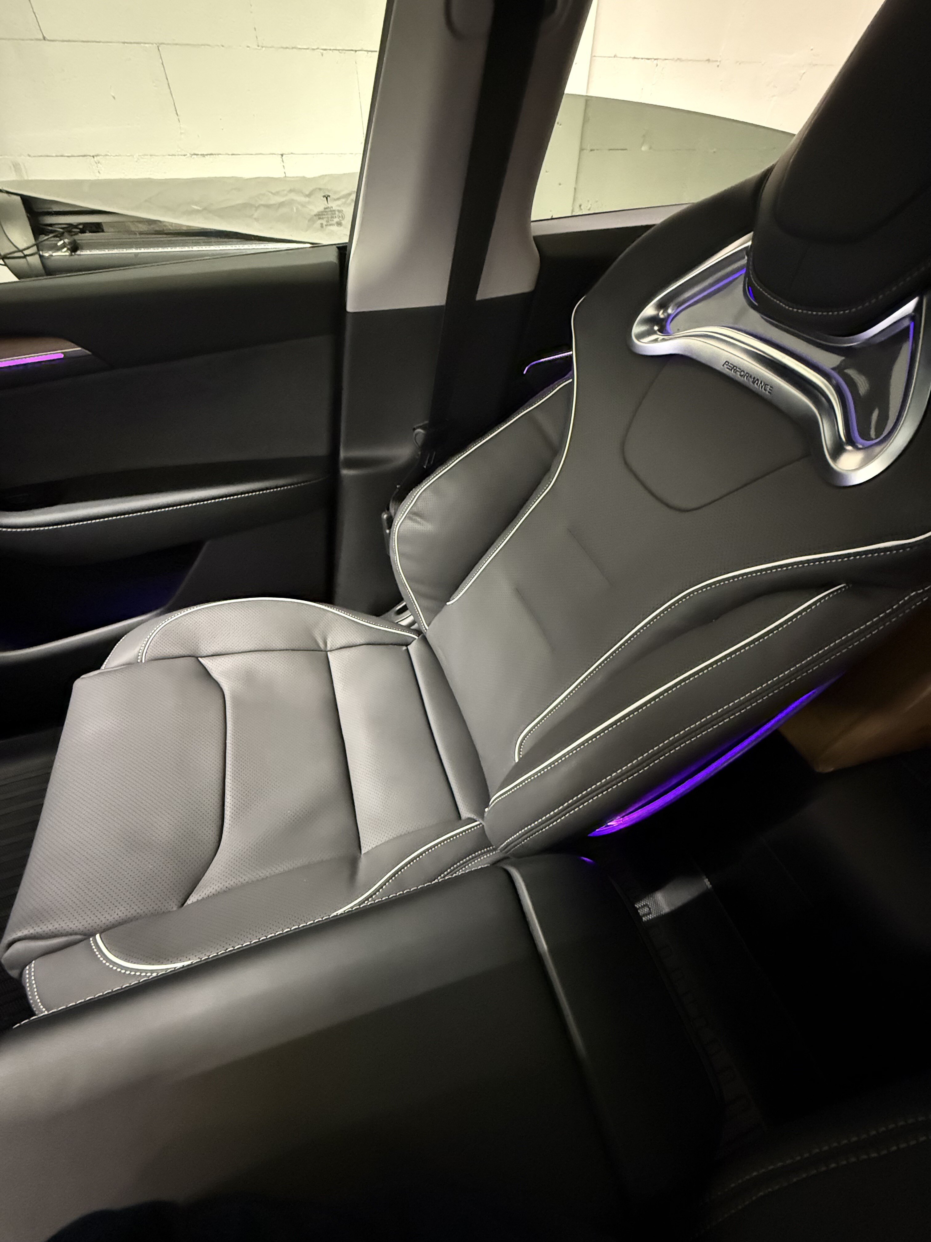

Leider ist die Qualität auch nicht so wie ich sie mir gewünscht hätte, doch entscheidet selbst.
Oha - die Qualität ist aus meiner Sicht völlig inakzeptabel. Da bin ich ja gespannt, ob es bei Tlyard besser sein wird.
Was war bei der Installation am schwierigsten? Sitzheizung und Belüftung waren vormontiert oder nicht?

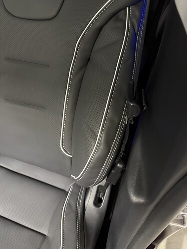

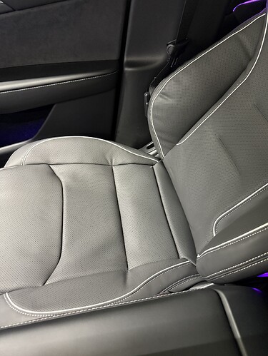

Das sieht eher so aus als ob der Bezug nicht korrekt gespannt wurde. Der sitzt ja total locker
Ein Freund sagte, er hatte es damals bei seinem BMW mit Steamer und Bügeleisen gemacht.
Keine Ahnung ob es hilft.
Das löst aber mein Problem mit dem Chromeinsatz nicht :grinning:

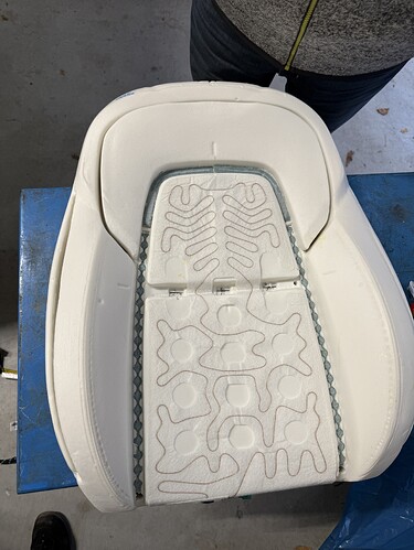

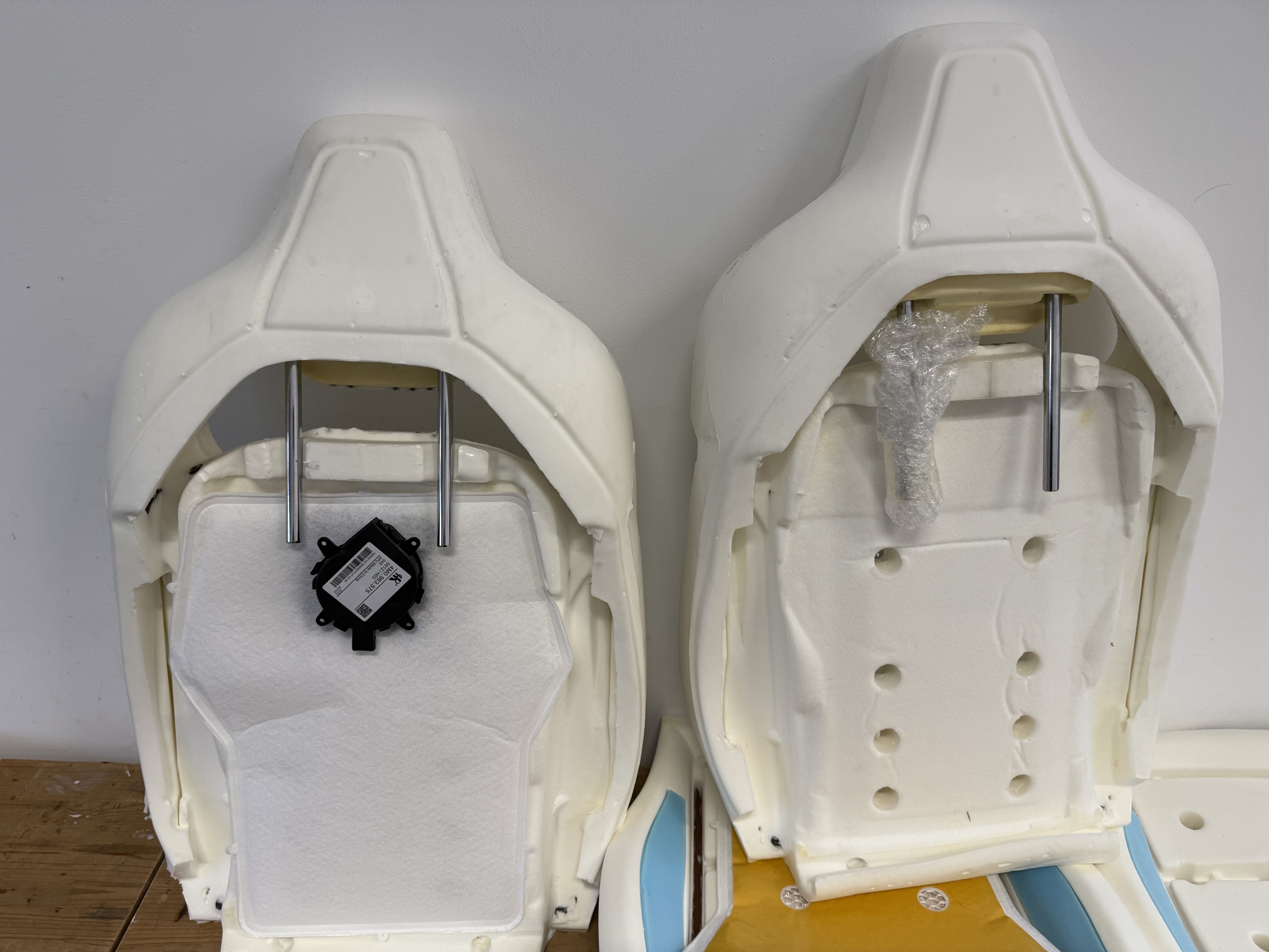

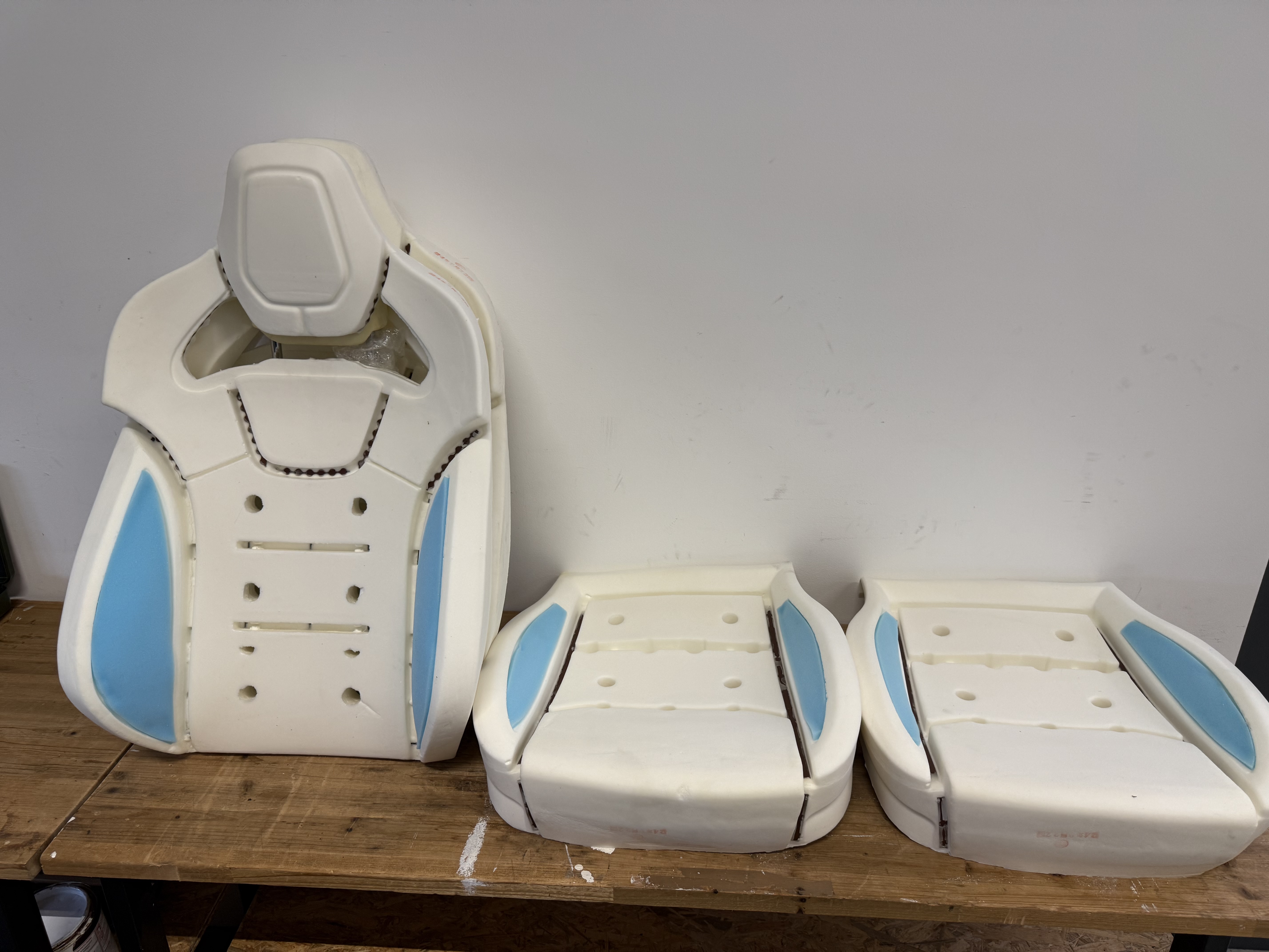

Das beziehen der Rückenlehne war am schwierigsten. Und das Einsetzten des Airbags :face_with_peeking_eye:
Da muss man auch drauf achten, dass im Polster noch ein Schlitz gemacht werden muss, damit der Airbagsack da durch geht.

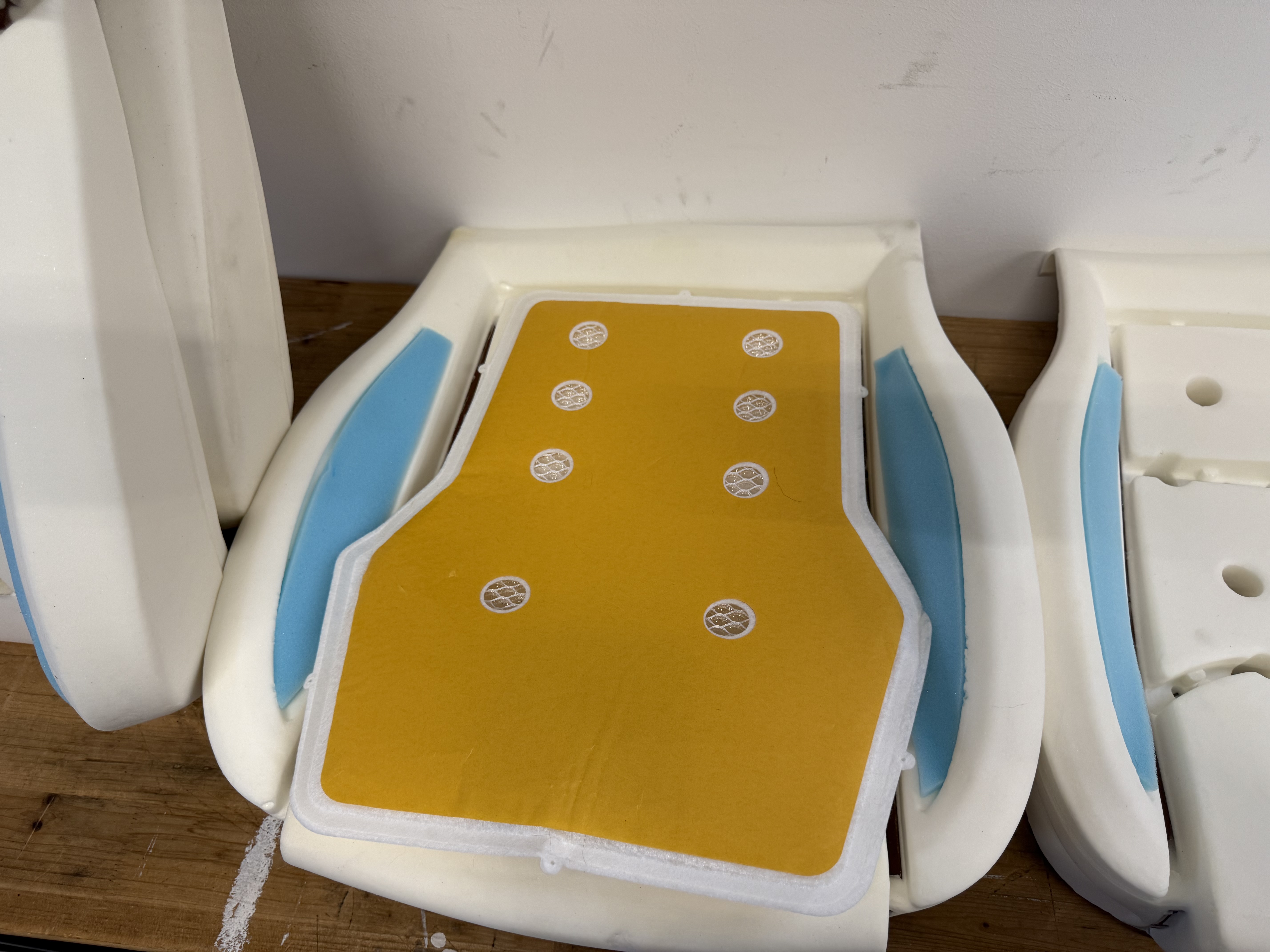

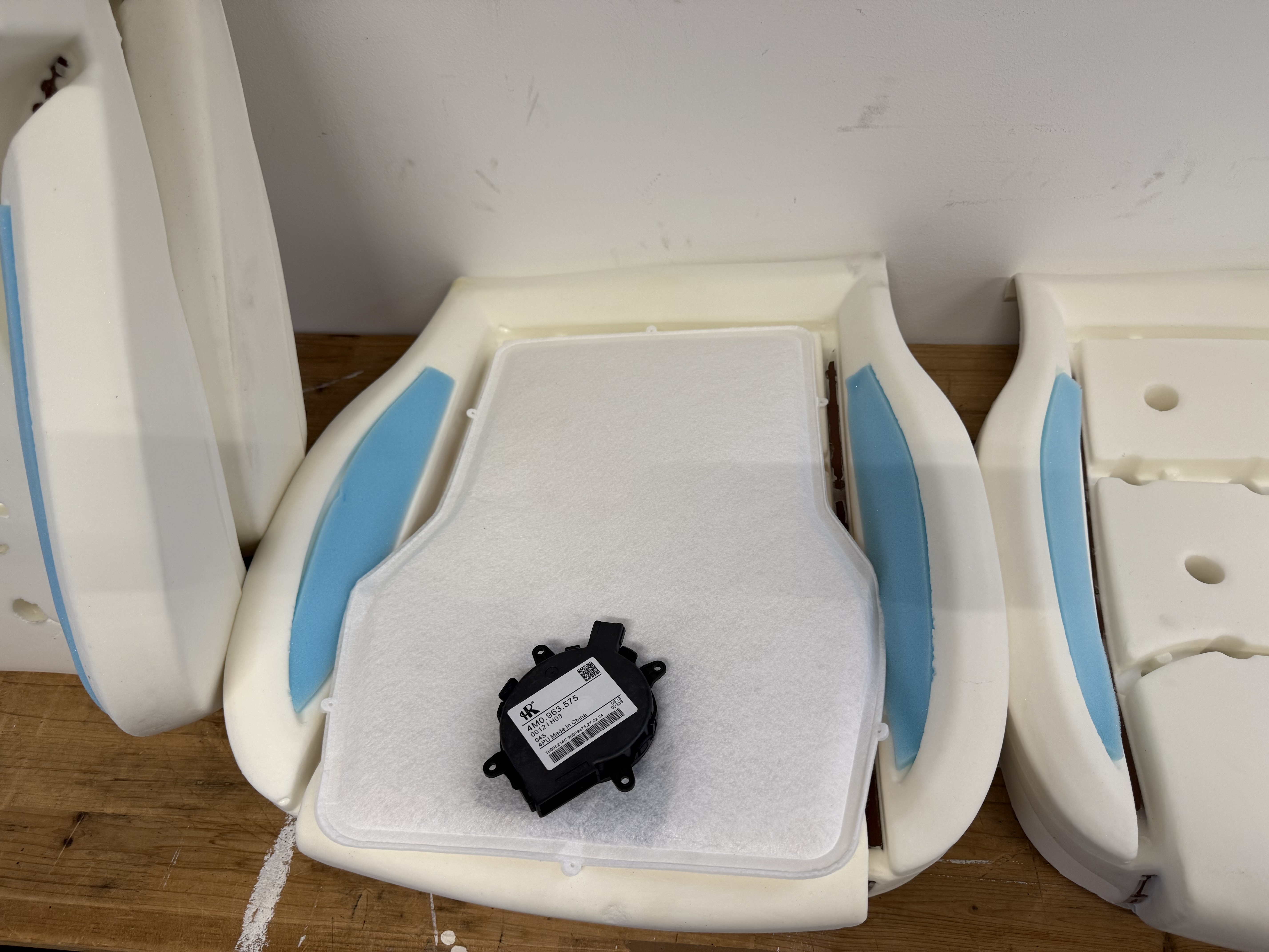

Nein vormontiert war gar nichts. Ich musste aus den alten Sitzen die Heizung und Sitzbelegung austrennen.
Würde sie in Zukunft aber wohl neu kaufen.
Da sitzt definitiv nichts locker. Es ist halt extrem dicken Nappa Leder (so heißt es zumindest) und lässt sich wirklich schwer verarbeiten.
Allein schon wenn ich sehe, das in den Rückenteilen die „Kopfstützenstangen“ fest integriert sind, kann ich mir echt gut vorstellen das die Nummer ein reiner Film war.
Wie gesagt, ich bin gespannt auf die vormontierten tlyard Sitze, wie die sich montieren lassen und wie die Lederbezüge dann aussehen.
