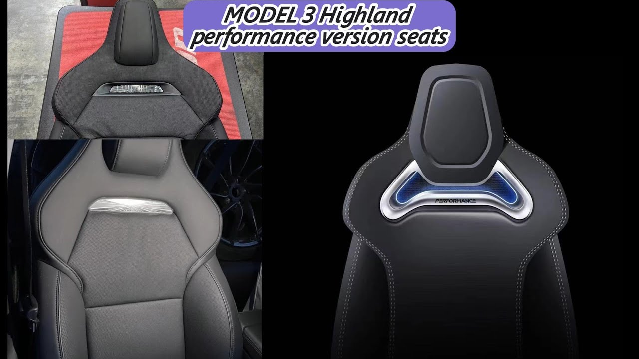

Sorry, aber das kann doch nicht bequem / ergonomisch sein mit dem riesen Metall / Plastik element, genau da wo die Schultern anliegen. Die Tesla Version ist in dem Bereich ja noch halbwegs dezent, so dass die Schultern gut anliegen können, aber der Nachbau sieht schrecklich aus. Warum nicht einfach einen normalen Sitz. Auch Ambientelicht an einer Stelle, an der man es logischer weise gar nicht sieht wenn man sitzt…ne echt nicht. Da würde ich mir lieber einen gescheiten Recaro Sportster CS einbauen. Da stimmt wenigstens alles. Der Sitz wirkt auf mich wie so ein ling lang Nachbau aus Fast and Furious, hauptsache es leuchtet :sweat_smile: :man_facepalming: Wie man sich sowas in ein 50k+ Auto einbauen kann werde ich nie verstehen, sorry :slight_smile:
Ich frage mich, ob die Metallrahmen der Sitze geändert werden müssen oder ob nur die Kopfstütze modifiziert wurde, um die Modifikationen zu unterstützen, und ich finde es praktisch, die Belüftung der Sitze direkt in den Bildschirm zu integrieren. Es gibt sogar eine Version mit eine Touch-Taste, die auf der Mittelkonsole installiert werden soll.
Weder der Mittelrahmen noch die Kopfstützen müssen modifiziert werden.
Es wird nur ein neues Polster aufgebracht und der silberne Teil, wo die Ambiente Beleuchtung verbaut ist, wird mit dem Sitzgestell verschraubt.
Die Bedienung über dein Hauptbildschirm ist ausschließlich im neuen Model 3 möglich, die älteren Modelle wie auch das Model Y werden mit dem von dir erwähnten Bedienelement über die Mittelkonsole gesteuert.
oder dieses Angebot testen „Model 3/Y Model 3 Highland High-Performance Sportsitz Upgrade“
Model 3/Y Model 3 Highland High-Performance Sportsitz Upgrade – Tlyard
Konnte nicht widerstehen - habe das Set von Tlyard bestellt. Werde berichten…
