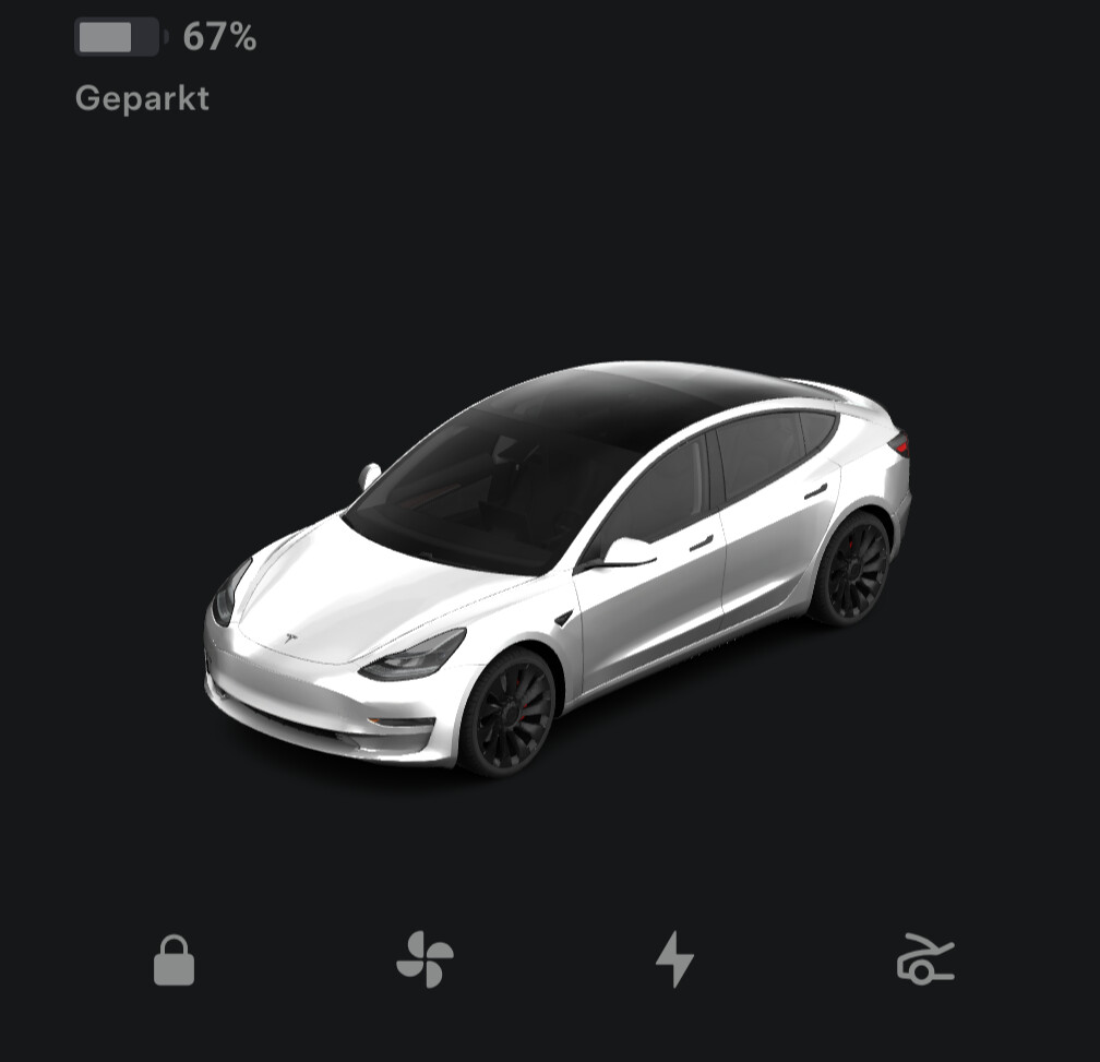

Ich habe das Problem auch am Flughafen Düsseldorf. Verliert locker pro Tag 7% oder so. Schaut mal bitte auf dem Screenshot, da steht „geparkt“. Da muss „ruhend“ stehen, oder? Ich hab Wächtermodus deaktiviert, allerdings Smartes Herbeirufen an. Das wird das Problem sein oder?
Genau.

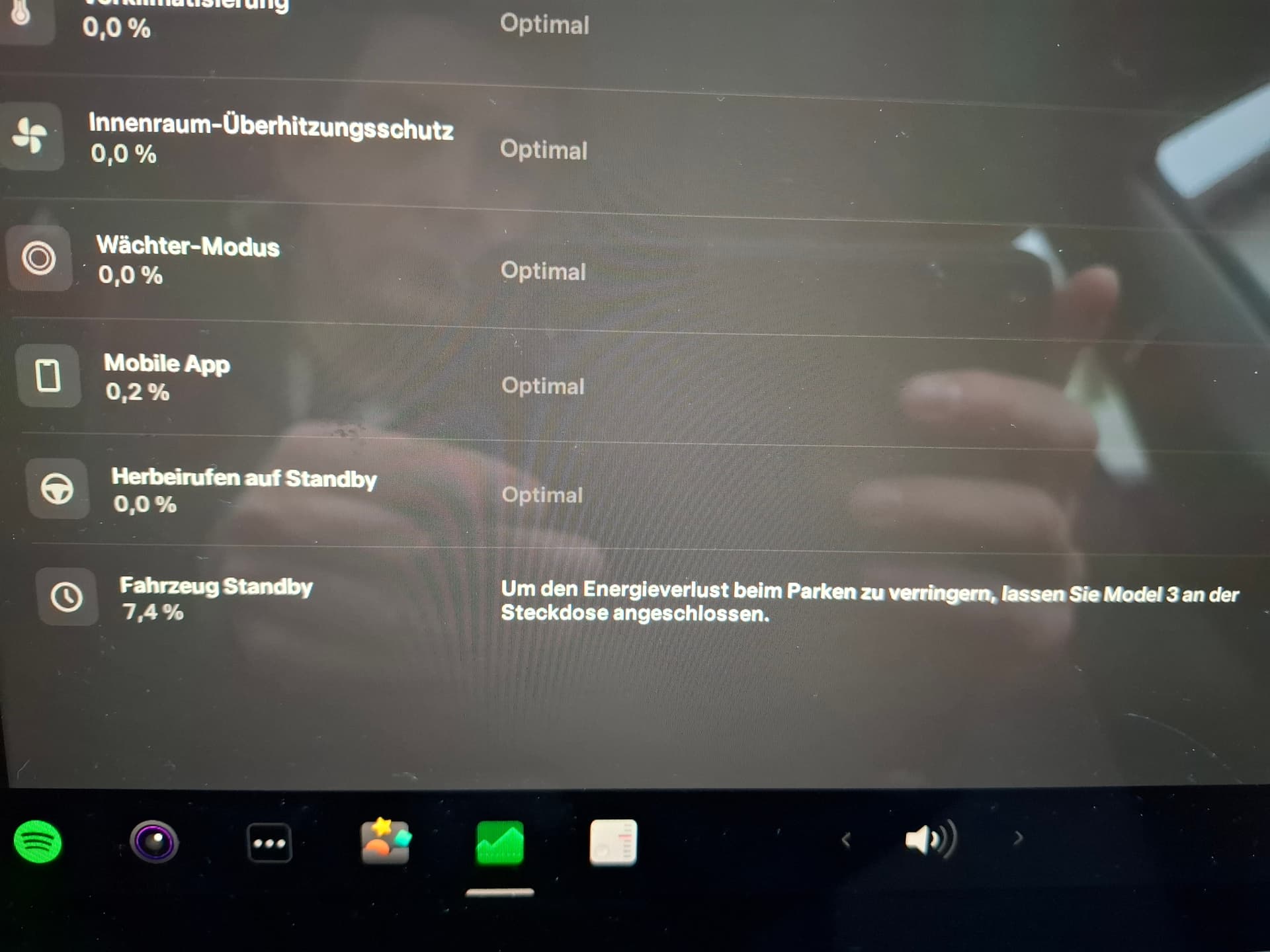

Habe vielleicht die Lösung für den Verbrauch oder eine weitere Option, die den Standby Verbrauch erheblich erhöht.
Tracke den Standby regelmäßig seit einem Jahr und der lag bei mir immer um 0,1 bis 0,4% (eingeschaltetes W-Lan Auto in der Garage, Summon und Wächter Aus)
Seit einem Monat hatte ich plötzlich einzelne Tage die 5-8%!!! Standby Verbrauch hatten.
Habe seit einem Monat Spotify auf Privataccount Premium und nicht mehr auf dem Tesla Konto. Wenn ich vom Handy per Bluetooth meine Box im Haus ansteuere, geht der Standby Verbrauch des Autos hoch. War das einzige, was ich bisher als gemeinsame Ursache an den besagten Tagen ermitteln konnte. Werde das noch die nächsten Tage untersuchen. Meine Garage ist so nah, dass das Fahrzeug per Bluetooth verbunden bleibt, was aber bis vor einem Monat nie ein Problem war. Auto schlief immer wie ein Baby.
Hat jemand hier vielleicht schon Erfahrungen gemacht?
Interessant! Das wäre in meinen Augen ein Bug!
