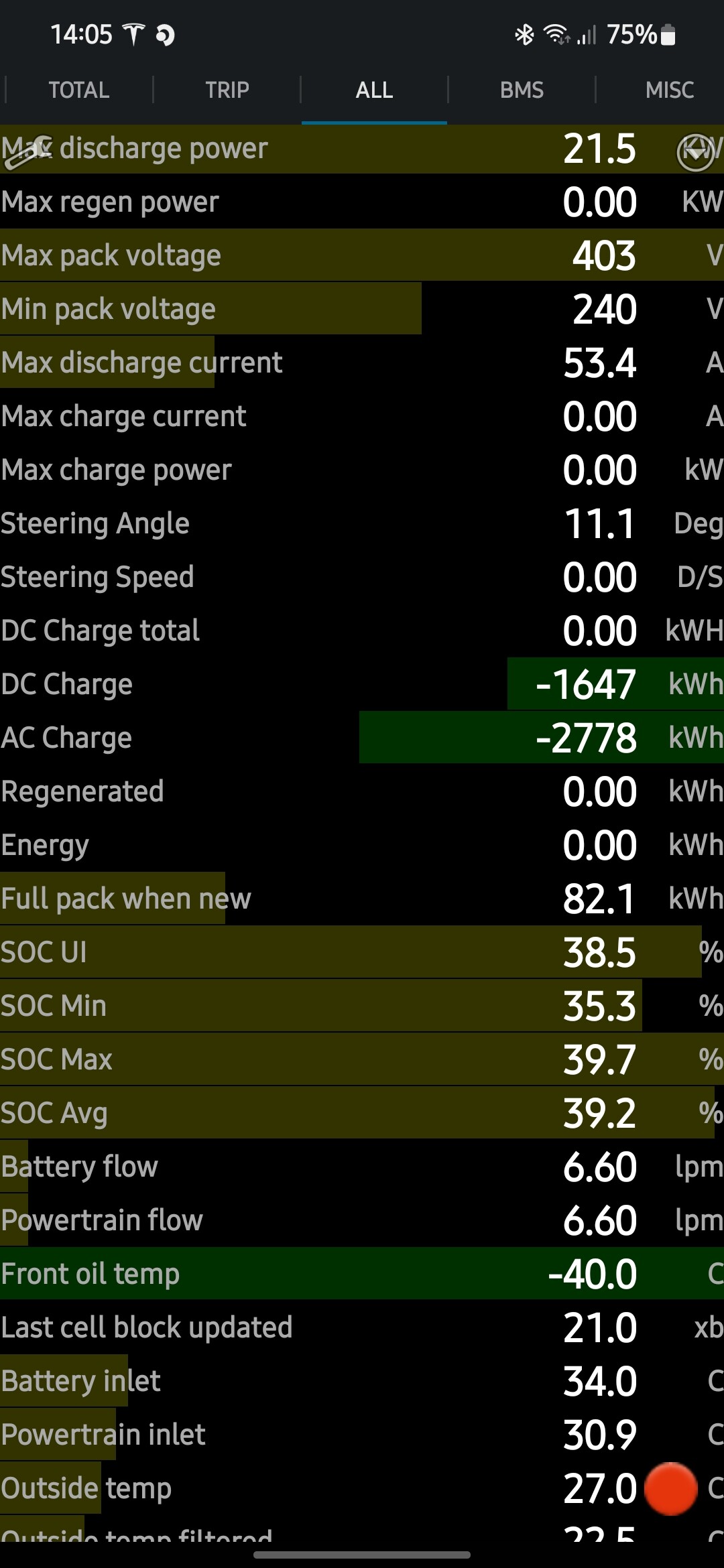

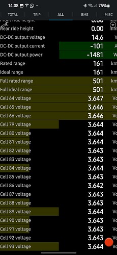

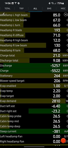

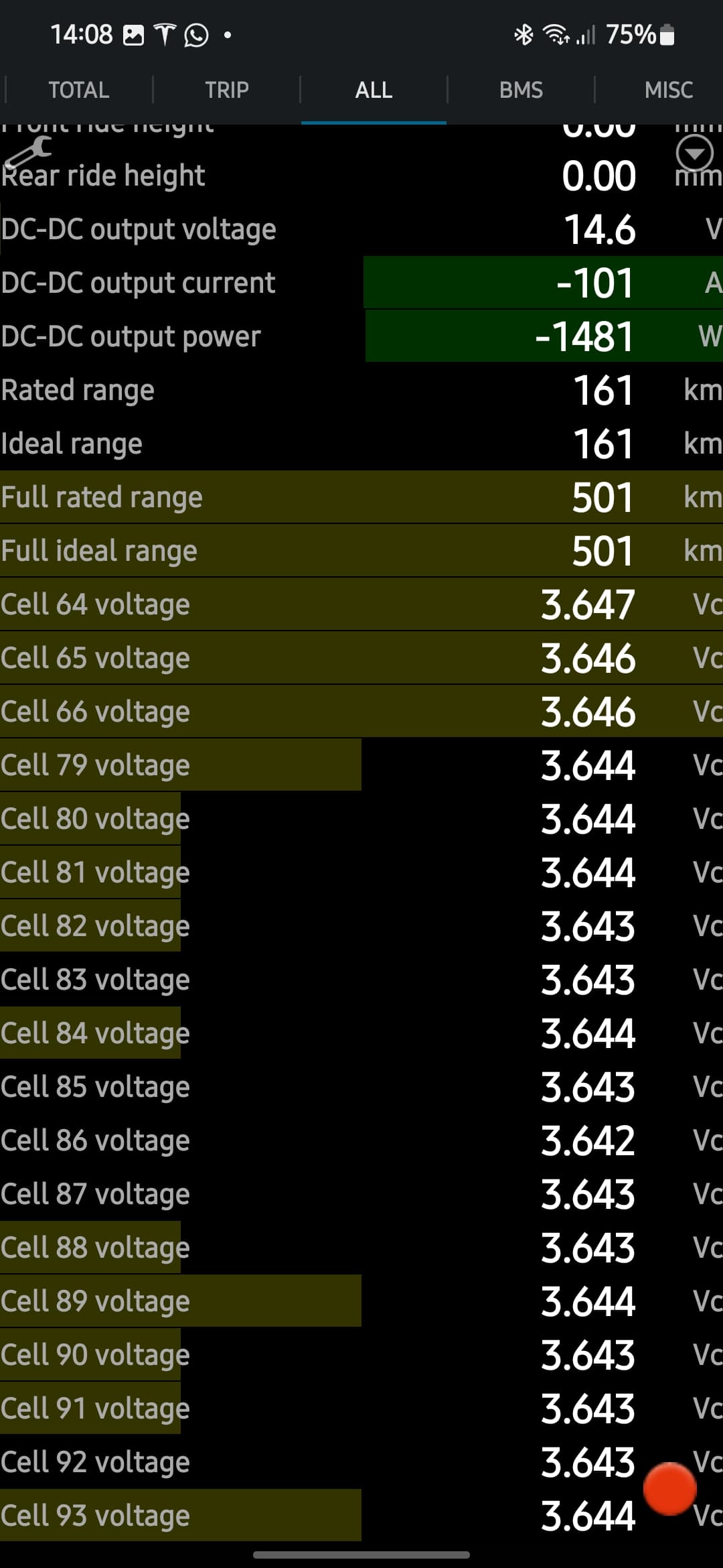

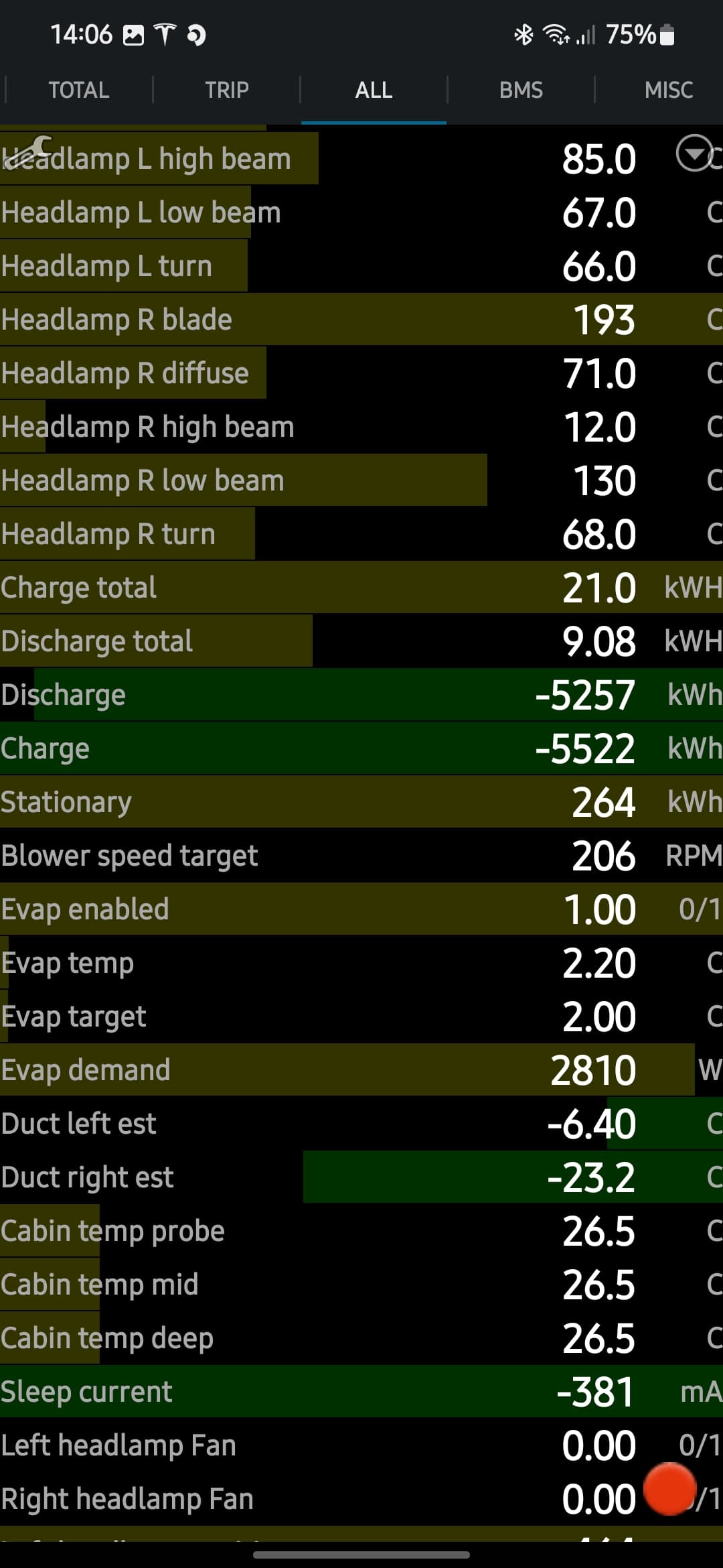

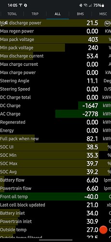

Ich habe gestern mein M3P zum HVA Tausch im Weilimdorf abgegeben. Im Kostenvoranschlag war der 1800083 aufgeführt. Entsprechen schlechter war meine Stimmung bei der Abgabe. Ich habe dann noch freundlich erwähnt, dass ich meinen Akku immer sehr gut gepflegt habe und einen gleichwertigen Akku wie meinen alten erwarte, der immer eine Reichweit von mindesten 485 km angezeigt hat. Die zwei Servicemitarbeiter vor Ort haben mir zugesichert, dass immer ein Akku verbaut wird der mindestens so gut ist wie der alte…
Heute Mittag nach 24 Stunde war die Reparatur abgeschlossen.
Ich bin mega glücklich, bei mir wurde laut Rechnung ein neuer 1234423-00-A eingebaut :slightly_smiling_face:
Ich konnte es dann kaum erwarten meinen Scan my Tesla Adapter wieder einzubauen (mein Tesla hat sich ewig nicht abgeschaltet)
Hier die Screenshots
Hast du den passenden Aufkleber am Fzg. gefunden?
Ich hatte jetzt noch keine Zeit danach zu suchen.
