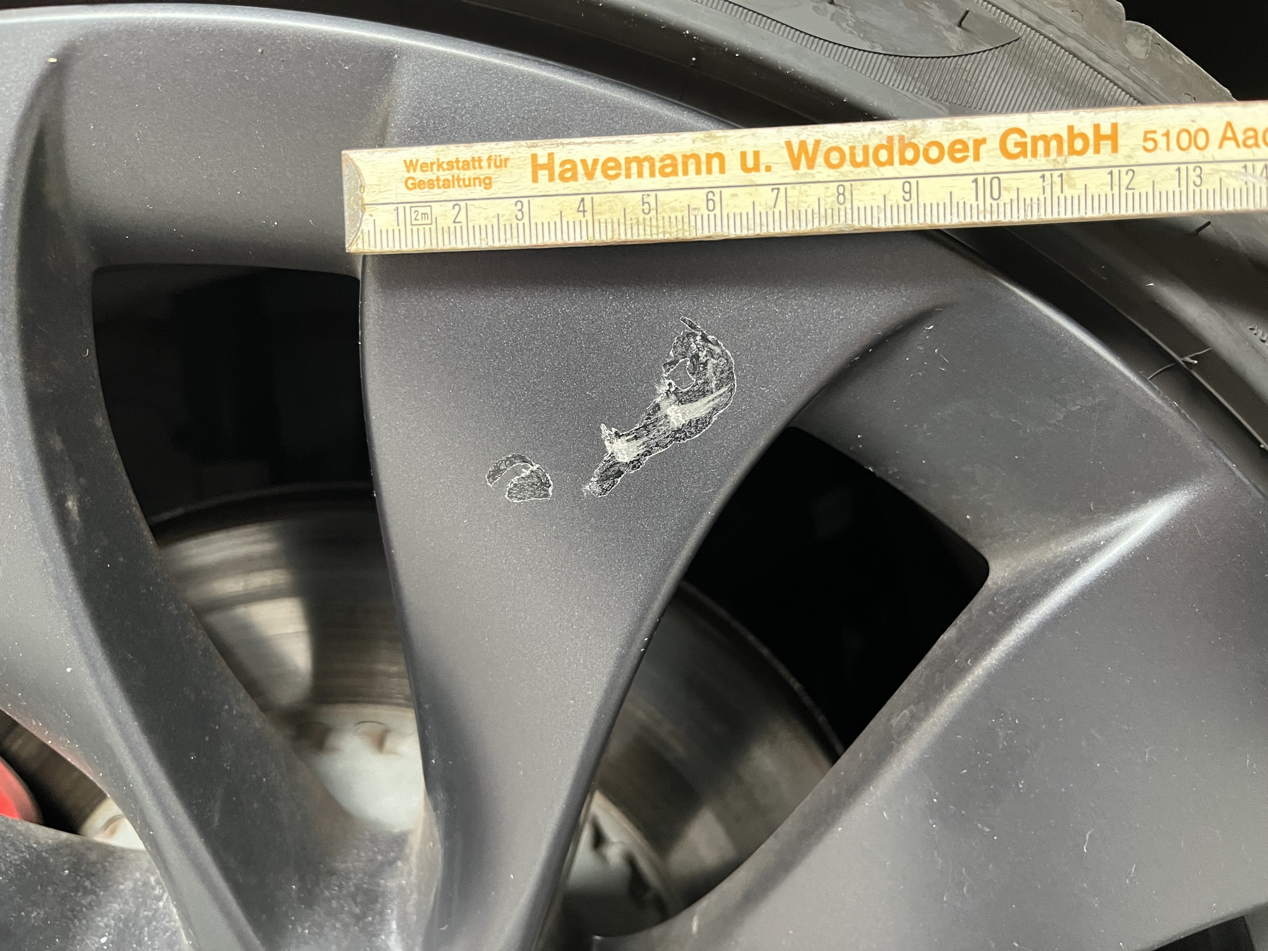

Tja im Akku Lotto gewonnen, dafür habe ich gerade einen Schaden entdeckt den man in Köln auch noch laienhaft vertuschen wollte. Bei Abholung hat es in Strömen geregnet und das Auto stand draußen.
WAHNSINN!!! Ihr müsst wirklich wenn ihr die Autos abstellt, mit dem Smartphone von jedem Detail Fotos machen. Ich handhabe das auch so. Einmal um das Auto herum gehen und auf dem Hof die Fotos machen. Erst alle 4 Räder und Felgen, dann vom kompletten Auto. In so einem Abstand dass man durch den Zoom in ein Foto jederzeit jedes Detail sehen kann.
Traurig, scheint sich aber zu bewahrheiten dass es nötig ist :frowning:
