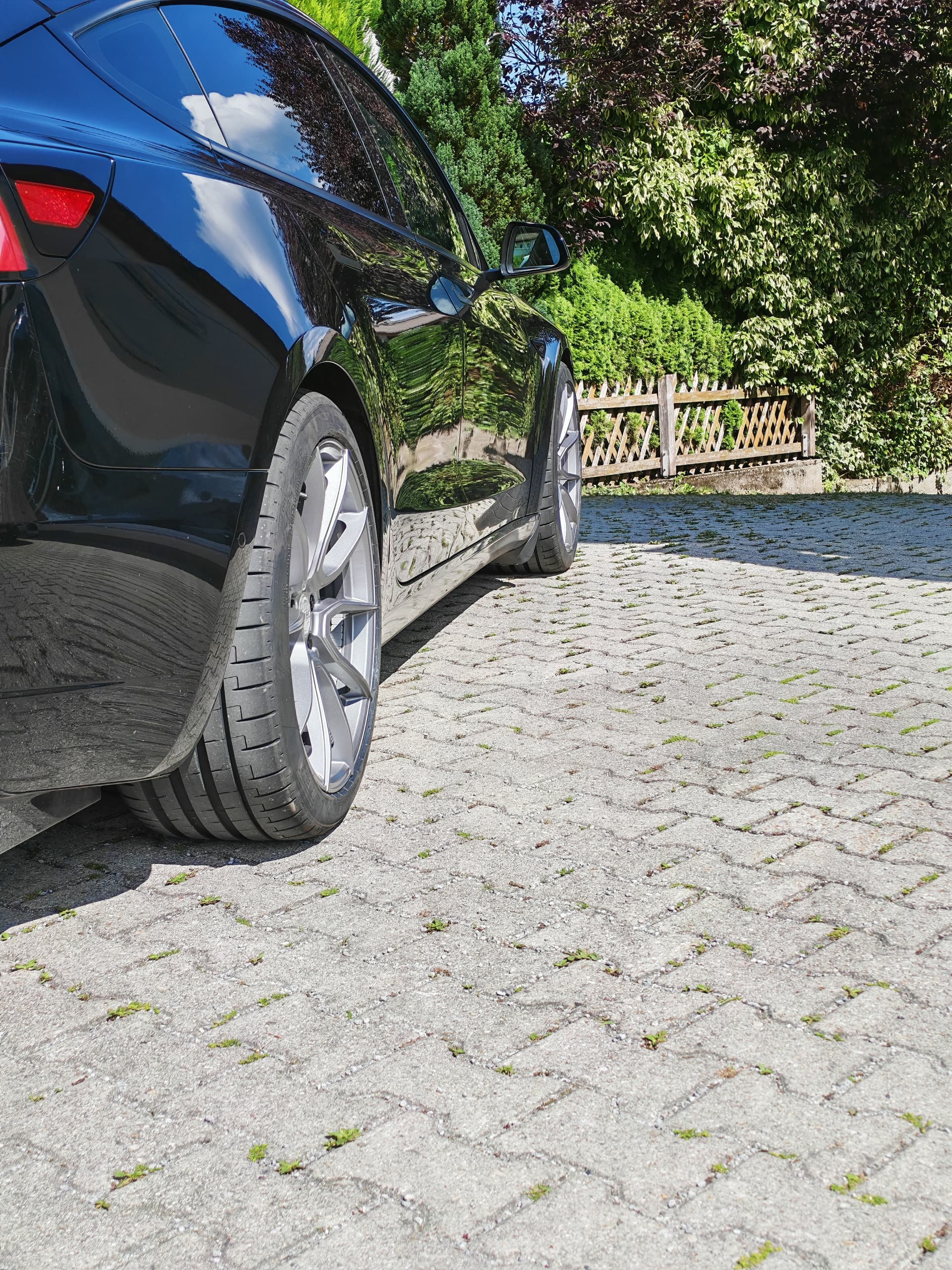

Bin mit 5mm tiefer (höchste Einstellung) weiterhin zufrieden.
Meines ist (am LR, aber so viel Unterschied ist da jetzt nicht) ziemlich genau in der Mitte, Alltagstauglichkeit absolut gegeben.
Gerne ein Bild, wenn Du eines hast.
Fahrwerk, Rad, Farbe :ok_hand::ok_hand::ok_hand:
Danke, damals war er noch so artig.

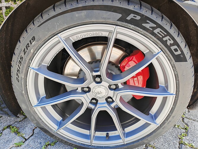

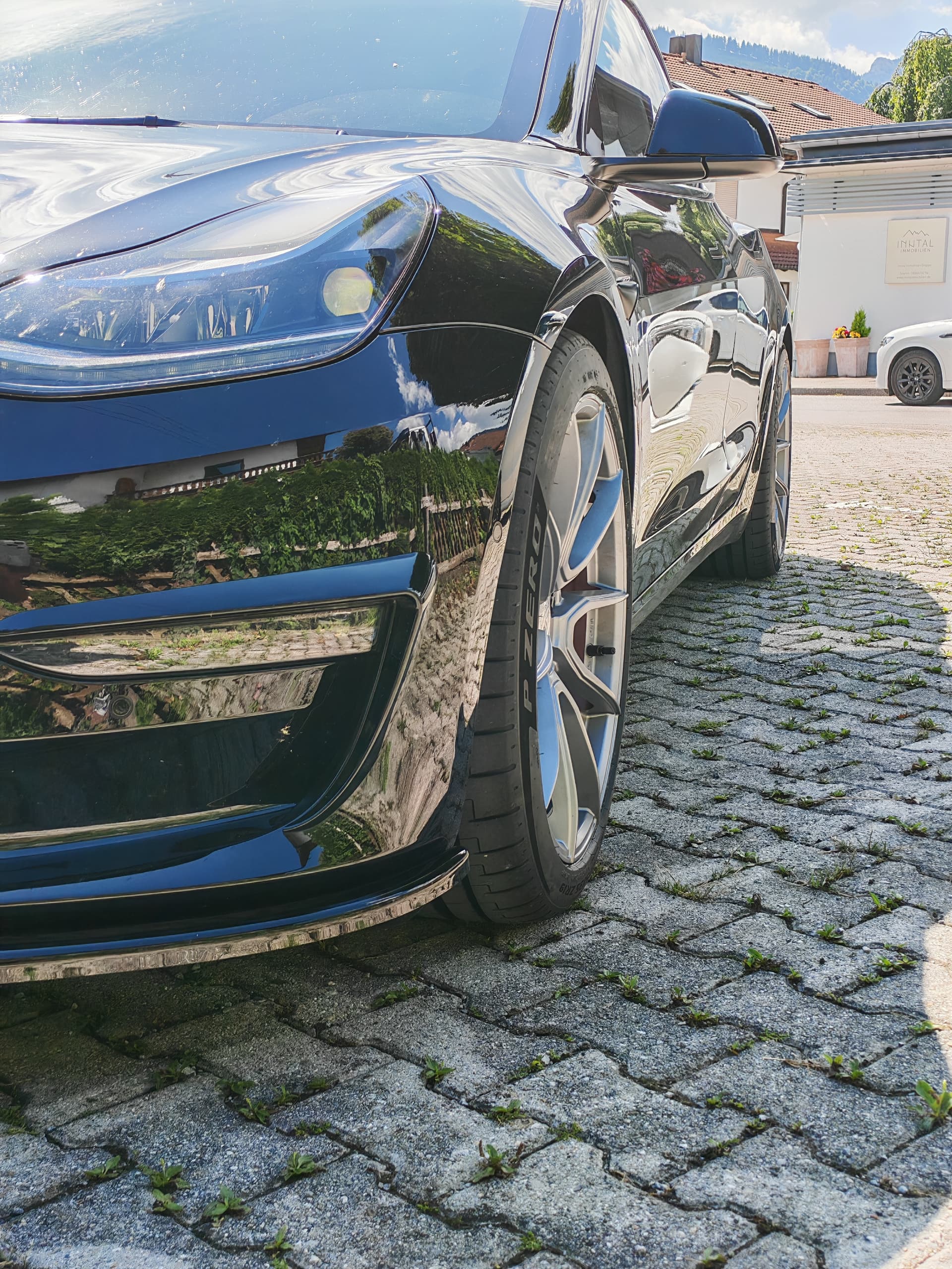

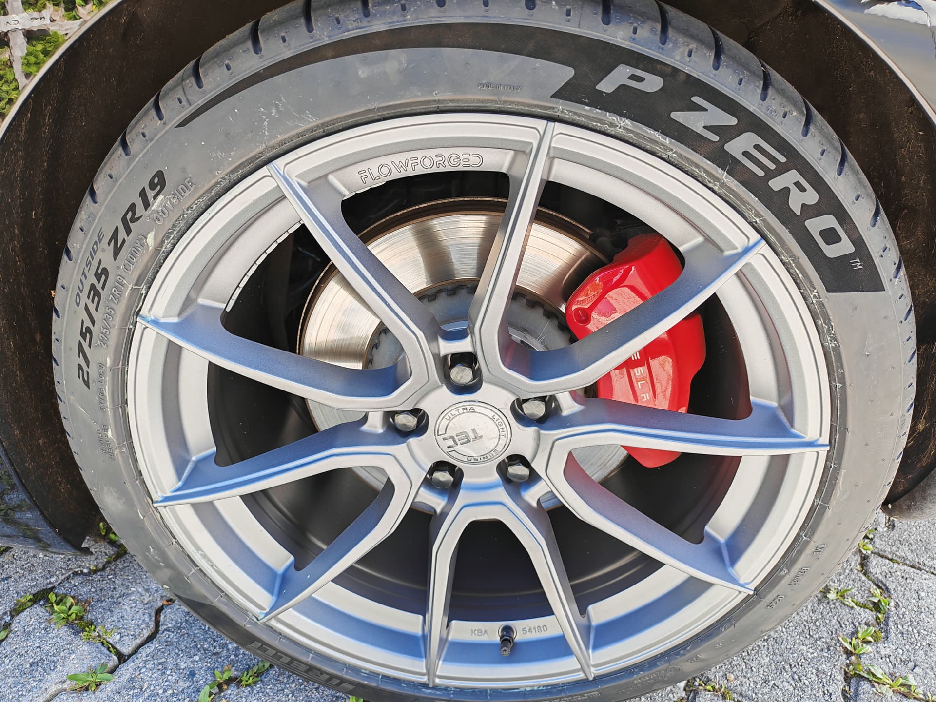

Jetzt habe ich die die Tec Race GT-I drauf in 19x9.5 ET40 :blush::grin:
Mit Distanzen 10mm vorn und 13mm hinten.
Reifen der neue Pirelli PZero PZ5 in 275/35 R19.
Sieht sehr gut aus.
Falls du es nicht wusstest. Es passen die Original Tesla Nabendeckel.
Ich find es schöner so…ist aber natürlich Geschmackssache.
Danke, dann werde ich mich einmal navh Tesla Nabendeckeln umsehen :sweat_smile::+1:

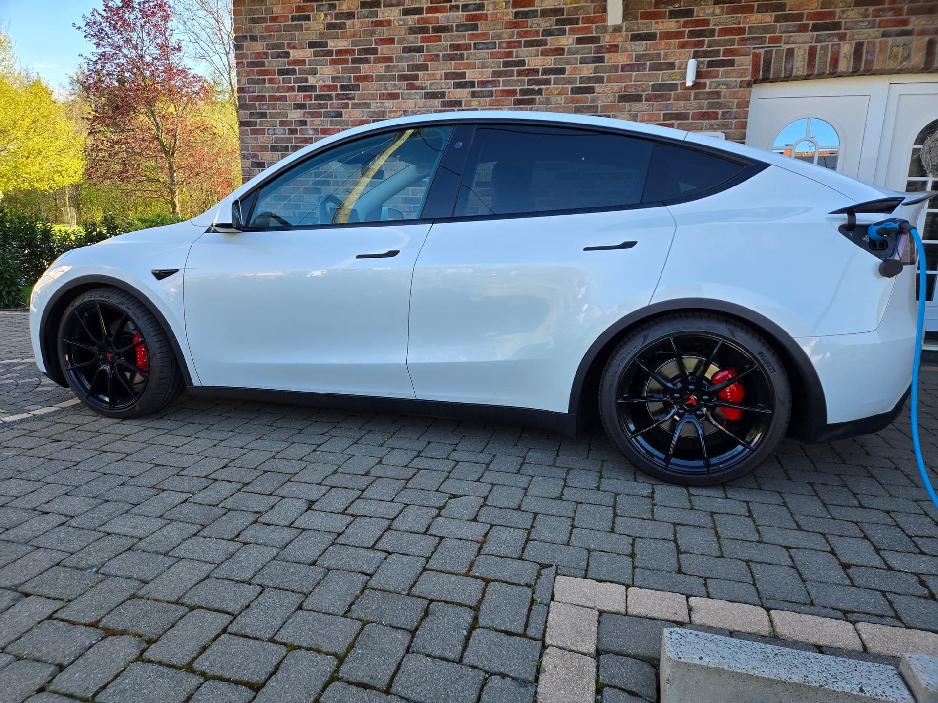

Beim befahren von einer Rampe, habe ich es bei meinem Model Y Street Tuner, ein kleines Geräusch vom Fahrwerk. Die KW-Domlager habe ich bei einem 2024er Y nicht extra drin.
Mache da nix. Es ist kein Problem bei der Funktion, nur ein kleines Geräusch. Da nervt mehr der Himmel, obwohl ich schon bei Tesla war. Gefühlt wurde das Auto ab 50.000 km etwas klapprig.
