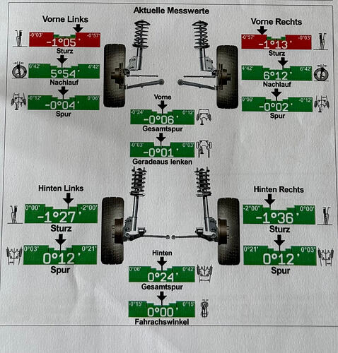

Hi, die Berichte bezüglich der Klicks hatte ich weiter oben aus diesem Beitrag hier. Aktuell gehe ich aber davon aus, dass das Problem bei mir eine Kombination aus Vermessung und „schlechten“ Reifen ist. Das Fahrwerk selbst wird es wahrscheinlich nicht sein (Hoffe ich zumindest).

Ich würde es als nervös und „floaty“ bezeichnen. Das Auto lag einfach nicht satt und stabil auf der Straße. Generell war das Gefühl bei höheren Geschwindigkeiten einfach relativ unsicher. Bei stärkeren Bremsungen aus hoher Geschwindigkeit fing teilweise das Heck an zu „wandern“, sodass man teilweise korrigieren musste. Mit dem 12 Klick Setup ist es, zumindest was ich bisher erfahren konnte, doch schon deutlich besser geworden. Komplett zufrieden bin ich aber weiterhin nicht. Ich denke auch, dass das weichere Setup nur die eigentlichen Probleme (Vermessung + Reifen) kaschiert. Daher würde mich sehr interessieren, mit welchen Werten dein Auto vermessen wurde.
hört sich an, als wäre die Spur nicht richtig eingestellt.
Eigentlich kenne ich das Fahrverhalten das du beschreibst, wenn die Spur nicht eingestellt ist oder das normale Tesla Standard Fahrwerk nach ein paar Jahren ausgelutscht ist
Das wundert mich, da passt irgendwas am Fahrwerk, Einstellung o.ä. nicht. Hab’ ein Road&Track im Y und keinerlei Probleme auf der Autobahn. Fahre mit 20 Klicks.
Das Protokoll der Vermessung habe ich jetzt nicht hier. Ich weiß nur, daß fpr das M3P wohl andere Werte eingestellt werden müssen als für die Non-P-Modelle. Ich schaue nach, ob ich das Protokoll noch finde.

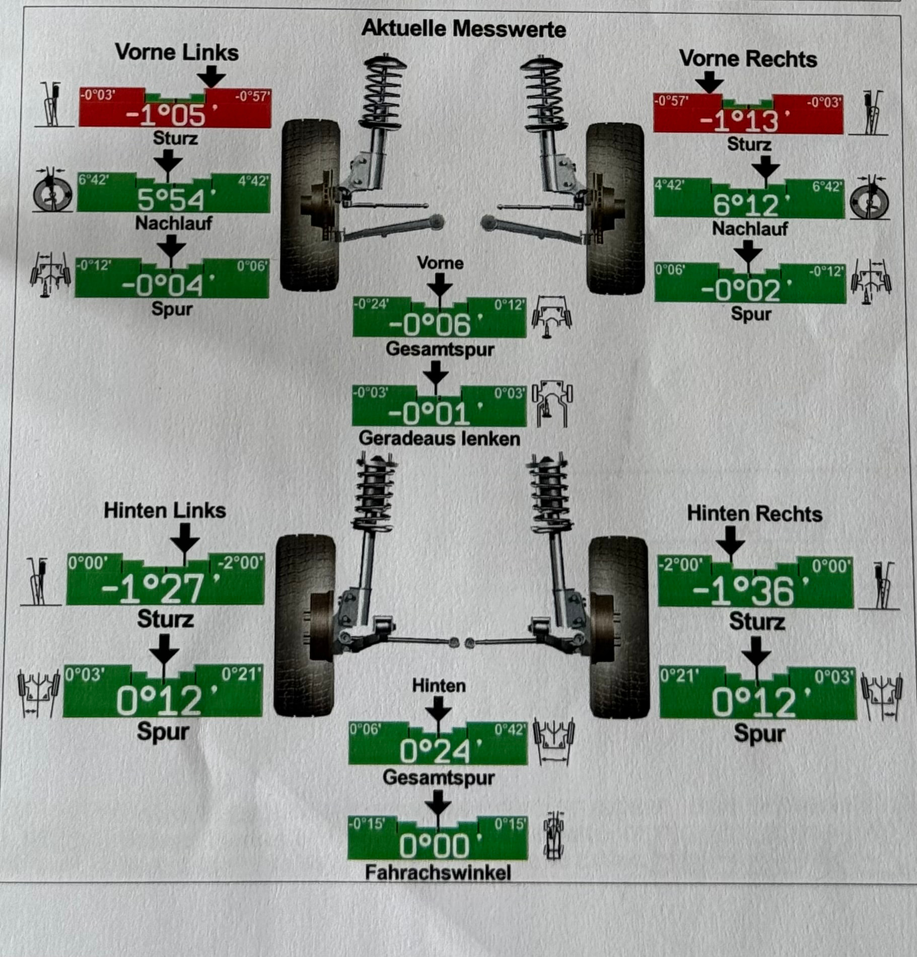

Ich schicke hier gleich mal ein Bild des Protokolls rein, das ich nach dem Einbau der Komponenten erhalten habe. Vielleicht ist das Problem eine zu große Differenz (0,58 Grad) beim Nachlauf (links/rechts) und die minimale Nachspur an der VA. An der VA wird ja eher eine geringe Vorspur empfohlen. Und die HA könnte möglicherweise auch noch etwas mehr Vorspur vertragen.

Bei den beiden Runden auf der Nordschleife waren tatsächlich die Allwetterreifen drauf ja. Die Info war aber eher als Hintergrund des 4-Klick-Setups gedacht. Generell geht es mir ja um das Fahrverhalten bei höheren Geschwindigkeiten auf der Autobahn. Also meinst du es lohnt sich gar nicht an die Vermessung zu gehen, da es sowieso zu 90% an den Reifen liegt? Neue Reifen werden bei mir früher oder später sowieso kommen, vermutlich sobald die jetzigen runter sind.
