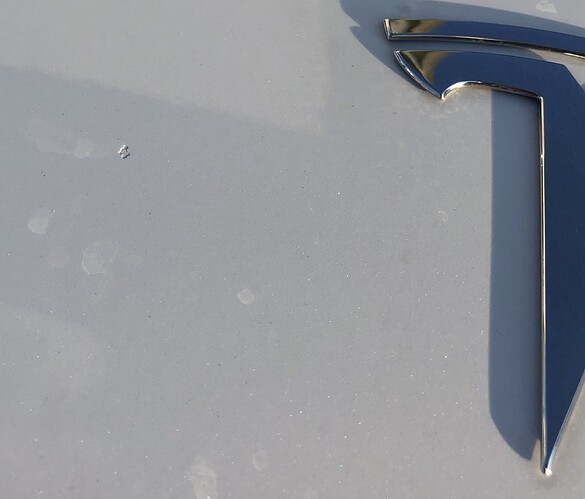

Hat jemand von euch schon Mal einen oberflächlichen Steinschlag auf der Motorhaube entfernen lassen? Wie hoch war der Aufwand? Was hat es ungefähr gekostet?
Ein Beispiel seht ihr hier links neben dem Tesla Logo:

Die Frage ist was dein Anspruch ist. Auf dem Bild sieht man ja schon dass die gesamte Frontpartie schon sehr gesprenkelt aussieht, in sofern gehe ich davon aus es geht dir nicht darum, dass es „wie neu“ aussieht, sondern dass du hier keine Probleme mit Rost o.ä. bekommst?
Dann kannst du einfach die Lackstifte bestellen (Jürs) und selbst tupfen, oder bring es zu einem Aufbereiter des Vertrauens wenn du das bestmögliche Ergebnis (da geübter) haben möchtest. Sehen wirst du es aber danach in jedem Fall.
Ich hatte mich vor kurzem mit mehreren Lackierern unterhalten da ich eine Steinschlagfolierung machen lassen wollte und meine Front ebenfalls schon ziemlich wild ausgesehen hat. Fazit war da: Ab einer gewissen Größe kann man die halbwegs gut wegtupfen, sehen wird man es aber im Anschluss.
@ev3 da ist nichts gesprenkelt, das sieht nur so aus wegen dem Pearleffekt
Ich beziehe mich nur auf den kleinen Steinschlag. Es geht mir darum dass er mir nicht immer ins Auge sticht.
Ist wirklich sehr klein, 1-2 mm im Durchmesser.
Meiner bescheidenen Meinung nach ist das kein Steinschlag, denn die Stelle ist doch erhoben. Ein Lackpatzer. Kann ein Detailer vorsichtig abschleifen und dann polieren.
Solche Steinschläge – oder kleiner – hab ich auch auf meiner Haube. Ich hab einen Lackstift und mit Hilfe eines Zahnstochers lässt sich recht gut ein winziger Tropfen Lack darauf platzieren. Der Pinsel ist viel zu grob.
Nein, schau mal auf dem ersten Foto das Tesla-Logo an woher das Licht kommt und wo der Schatten ist. Es muss also eine Vertiefung sein!
Lediglich dein Hirn spielt dir einen Streich und verdreht das wie bei den Bildern wo man 2 Dinge sehen kann aber man sieht immer nur eines davon gleichzeitig.
Reinigen und Entfetten, dann mit Farbe austupfen. Trocken lassen, wieder tupfen, kann man auf Tage verteilen. Bis die Stelle erhaben und der Lack wirklich trocken ist. Dann mit einer Schleifblüte (Naßschleifpapier) glätten und polieren.
