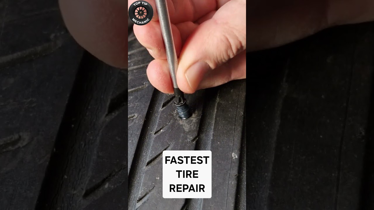

Die gummiwülste für Löcher kennst Du?
Das geht sogar noch einfacher:
#sagneinzumnotrad:heart:
Und du hattest schon einen Praxistest, geht auch in Wirklichkeit?
Ich traue den Dingern auch nicht - habe es aber noch nicht probiert.
Es sind Metallschrauben, die gummibeschichtet sind. Die Dinger sind ziemlich kurz und mir persönlich fehlt das Vertrauen.
Die Gummiwülste sind seit zig Jahren erprobt und funktionieren sehr gut. Ich selbst habe sie noch nie am Auto, aber schon öfter am Mountainbike genutzt und es funktioniert sehr gut.

Stell ich mir spannend vor, an einem montierten Rad den Fehler zu finden und so zu reparieren.
Da montiere ich mir lieber ein Notrad, und ja so ein Notrad hat mir schon einige Male den Arsch gerettet.
Welche hast du ?
Um diese Repairsets zu benutzen musst du das Rad schon abmontieren. Am montierten Rad hast du gar keinen Platz um sie mit genügend Kraft vorzubohren und hinein zu bekommen. Da ist ein Reifenwechsel moi Notrad um ein vielfaches einfacher
