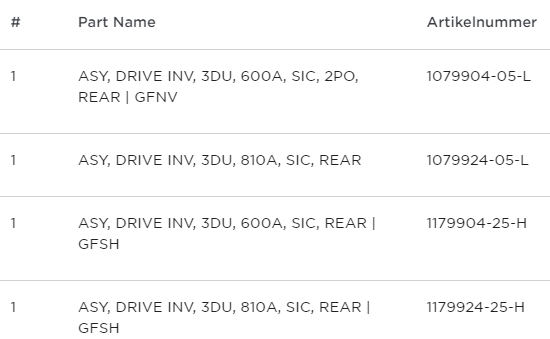

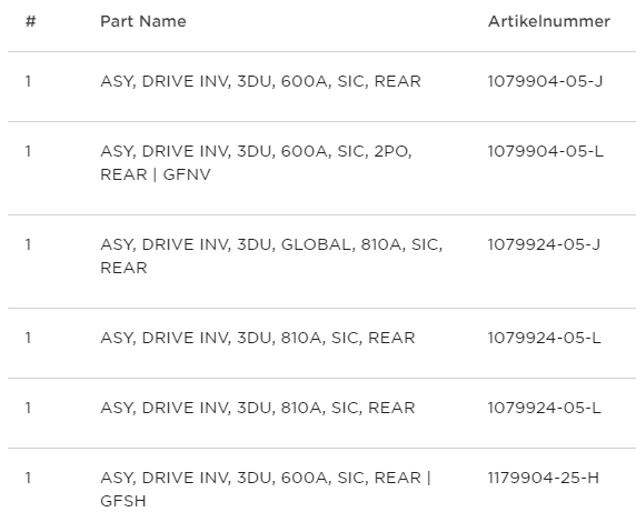

Logo. Wenn es nur zwei Fahrzeuge betreffen würde, gäbe es keinen Rückruf wegen des Inverterproblems:
Ich sehe das auch als Hinweis, aber der letzte Beweis steht noch lange aus, dass es wirklich das gleiche Problem ist. Ist denn der Inverter bei dem betroffenen M3 und den MY LR identisch?
Model Y
Model 3
Bilder aus http://epc.tesla.com/
