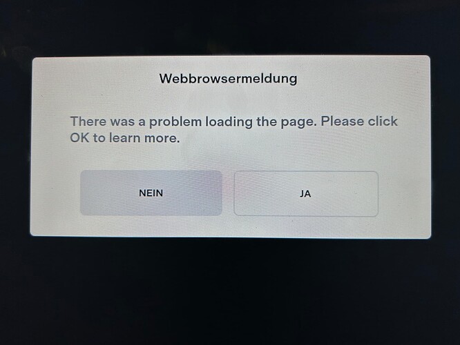

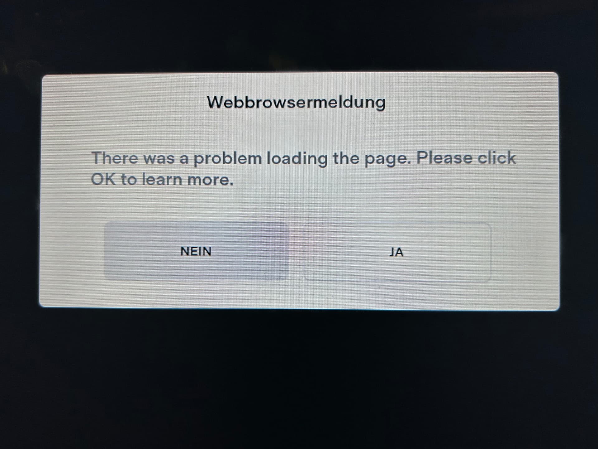

Ich bekomme bei MCU1 und 2025.38.9 leider beim Öffnen des Browsers folgende Meldung
„ There was a problem loading the page. Please click OK to learn more.“
Wer noch hat dieses Problem, wer kennt die Abhilfe?
nur mal so, nutzt Du wirklich den Browser mit MCU1? Läuft es bei dir einigermaßen oder wie?
Bei mir auf MCU1 lief der Browser ganz kurz mal, aber eigentlich nie.

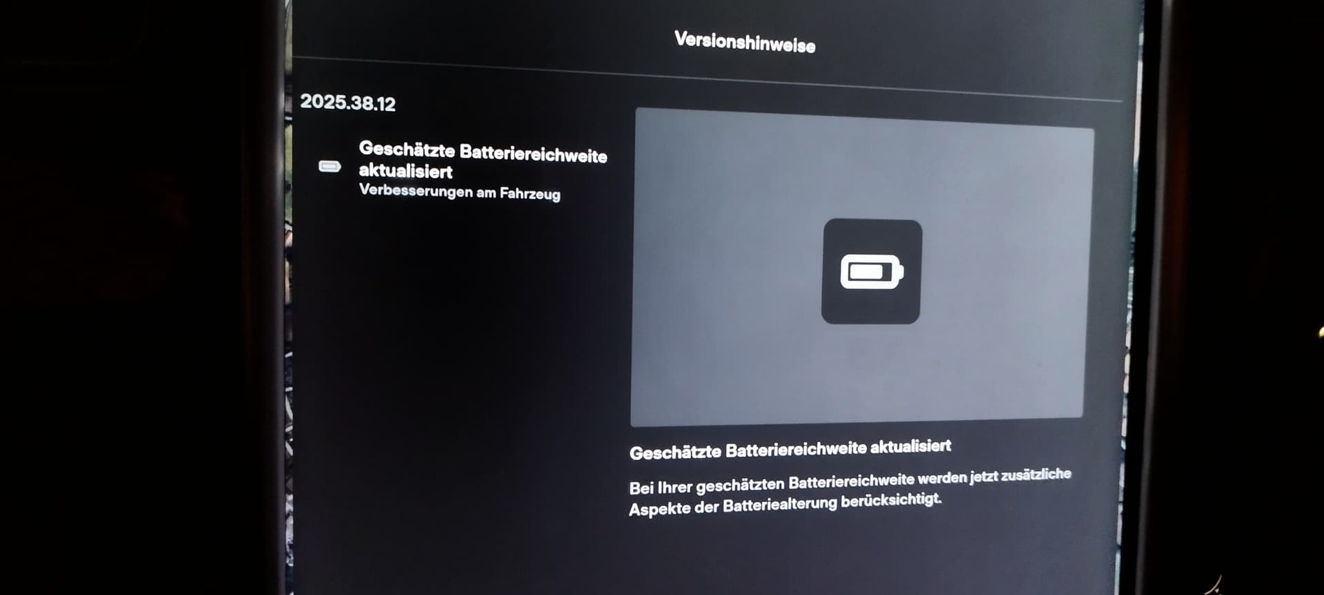

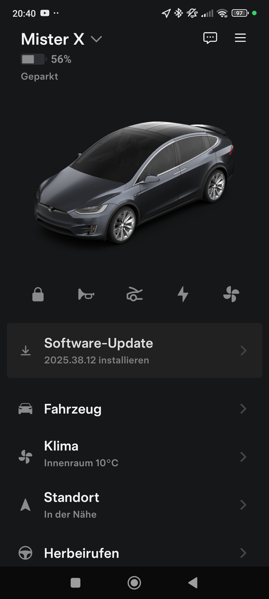

Neu Version verfügbar 2025.38.12
Edit:
Es scheint die Berechnung der Reichweite optimiert worden zu sein um diese an die Alterung der Batterie anzupassen:
