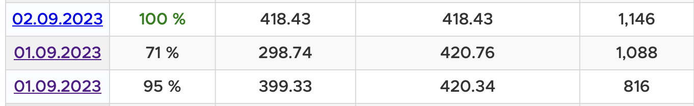

Wobei mein BYD innerhalb der ersten 1000km rechnerische Werte über 420km erreicht hat, bei 100% aber natürlich trotzdem nur 418km angezeigt wurden.
Jetzt nach 5000km sind es erstmals 417km bei 100% geworden.
Rechnerisch scheint mir also, als könne auch ein BYD knapp über 60kWh starten.
Vielleicht habe ich ein besonders gutes Exemplar erwischt :wink:
Eine gewisse Streeung wird es mit Sicherheit geben. Ich wollte aber auch nur das Prinzip verdeutlichen, warum die MiGs (BYD) „sichtbarer“ an Kapazität verlieren als die MiCs (CATL).

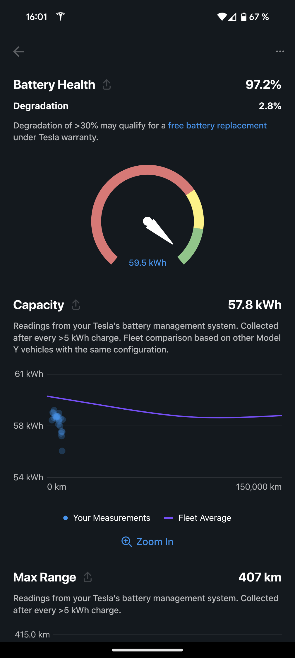

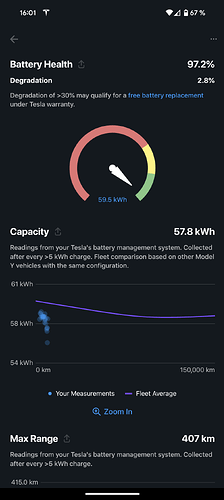

Gemäß dem Battery Health Tool aus der Tessie App (Max. wird mit 59,5kWh angesetzt) sieht es bei mir mittlerweile folgendermaßen aus nach ca. 10.000km:

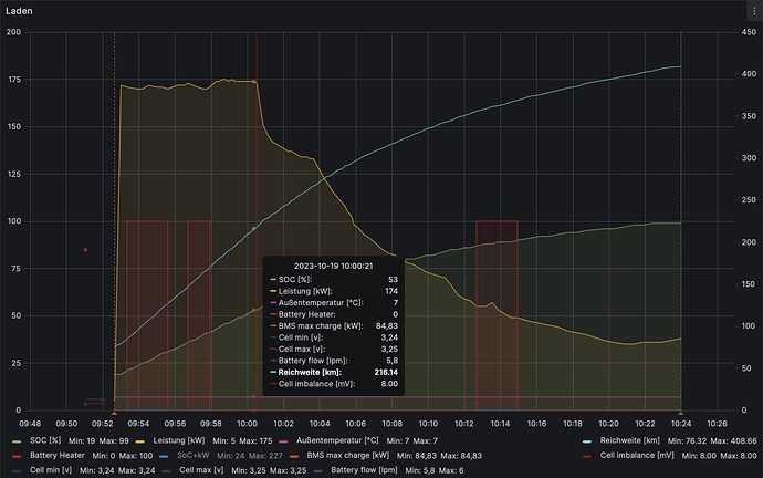

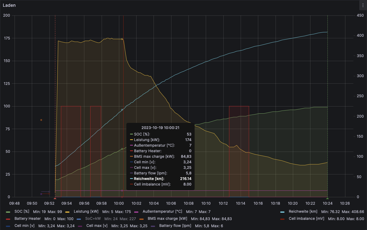

War seit Monaten nicht am SuC, heute mal wieder dort geladen. (MY SR BYD)
22km Anfahrt, bei 19% angesteckt, V3, Akku war nicht voll vorgeheizt.
19%-80% 16min
19%-90% 22min
19%-100% 31min (ohne komplett vorgeheizten Akku bei 8° Aussentemp)
Das war am SuC Hannover beim Einkaufen. 1x Aufladen während des Einkaufens ohne zu trödeln. Der BYD ist genial.
170kW von 19%-53%
Die alten LR Akkus haben ausgesorgt. Aktuell sind das 10t€ Aufpreis, man bekommt 50km in der Praxis mehr Reichweite, mehr nicht. Nur mehr Power und Allrad, sowie eine eingeschränkte Akkuleistung (steck mal einen LR bei 30% oder 70% an, da kommt keine Leistung, der BYD nimmt da 170kW)

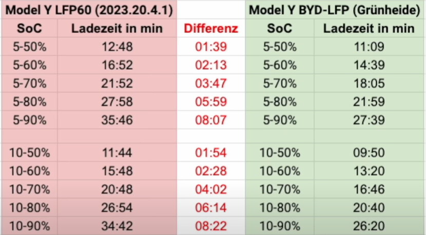

Sehr geil, wie sähe denn die Situation mit nem Catl aus? Der kann die 170 kW ja nicht so lange halten?
Hier mal ein Vergleich aus folgender Quelle:
https://www.youtube.com/watch?v=3o_BnENxj4g
Bei 3 kWh weniger Kappa im BYD hält sich der Zeitunterschied ja in Grenzen. Dennoch beeindruckende Ladeleistung!
So sehe ich das auch. Bei mir ist es ein MIC geworden weil ich zum einen weniger Langstrecke fahre und zum anderen die ungewisse Degradation kritisch sehe.
Wird der Model Y BYD Blade Akku eigentlich auch in anderen Fahrzeugen verbaut? Hat der Akku des BYD Atto 3 nicht eine ähnliche Kapazität?
3kWh sind 5% Unterschied.
Wenn ich also die gleiche Energiemenge laden will, dann schaue ich beim CATL in die Zeile 10%-70% und beim BYD in 5%-70% macht z.B. BYD 18:05 CATL 20:48
Bei x-80% sind dann 5 Minuten Differenz.
Da ich ehr selten Langstrecken habe, wo ich soweit laden muss, ist das für mich nicht relevant.
Im Urlaub mit Wohnanhänger, wenn man quasi „voll“ laden will, da wäre ich mit BYD vermutlich eine knappe Stunde früher am Ziel. BYD würde mir also 2 Stunden im Jahr sparen.
Relevant war für mich die aktuell bessere Qualität aus China und die geringe Mehrleistung des CATL.

Naja, nach meiner Praxiserfahrung* würde ich eher nicht mit den von 5% statt 10% bei Ladestart rechnen, sondern mit bis 75% satt 70% Ladenende rechnen, da ich ja nach dem Laden eine bestimmte Strecke fahren will - dann lädt auch der BYD nicht mehr mit 170 kW sondern nur mit 75 kW - entsprechend ist der Zeitvorteil dann nicht mehr ganz so groß (ca. 2 Minuten).
*Ich versuche immer, dass ich mit 10% an der Ladesäule ankomme und lade dann soviel, dass ich das nächste Ziel erreichen kann…
