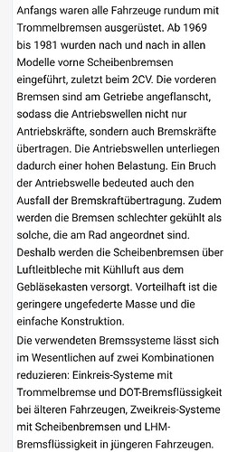

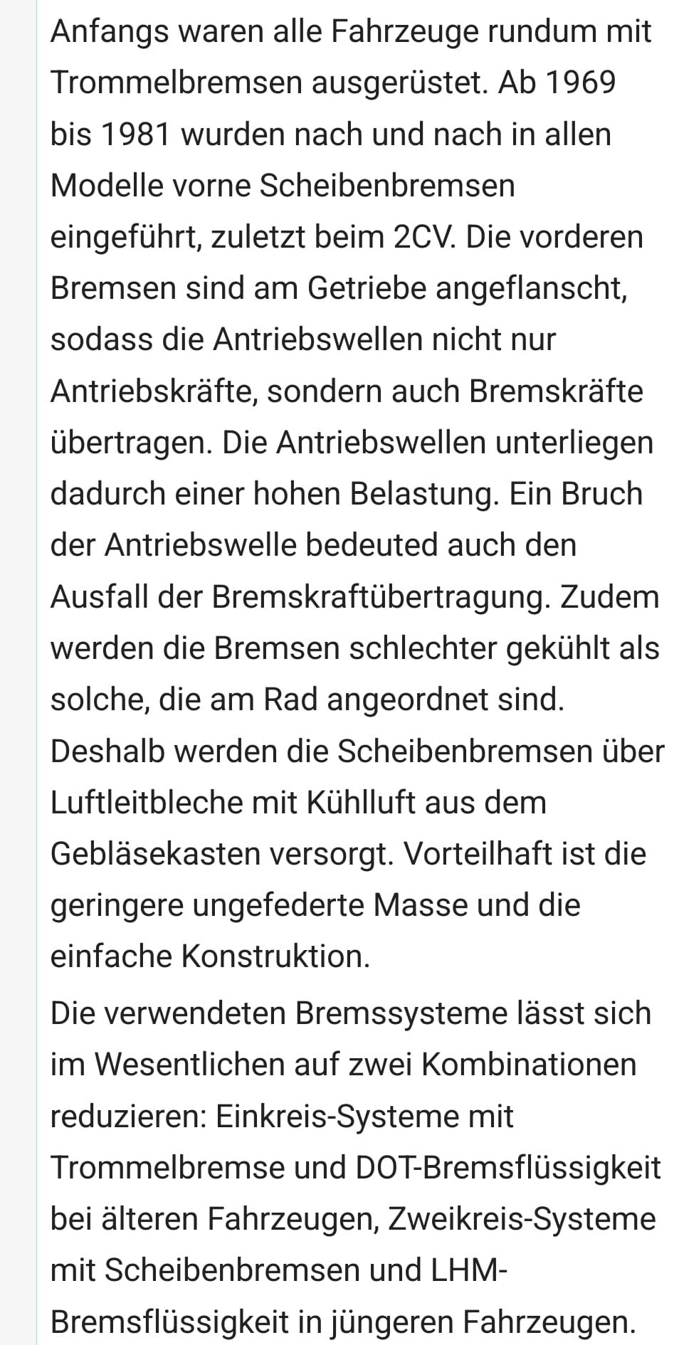

Citroën hatte da wieder eine spezielle Lösung, gab aber nicht nur Vorteile. Auszug aus Wiki:
Ich habe das auf über einer Viertelmillion km gefahren. Mit einem Satz Antriebswellen… Bei 600kg Leergewicht gabs weder in den Alpen, noch in den Pyrenäen, Probleme mit der Hitze :wink:
Ein Ding war allerdings tatsächlich übel: war einmal in F in einer Citroenwerkstatt zum Service, (sonst hab ich es immer selber gemacht), damit es mal „gescheit“ durchgesehen wird. Nach Heimfahrt aus dem Elsaß nach M am nächsten Morgen beim losfahren grausiges Gerumpel aus dem Motorraum. TL,DR: Der Azubi war zu faul, die 6 Dehnschrauben, die Antriebswelle, Scheibe und Getriebe verbinden, mit dem Drehmomentschlüssel anzuziehen. Von 6 war noch EINE Schraube da, zu drei Viertel rausvibriert. Wenn die sich auf der AB (bei immerhin 130) auch noch gelöst hätte, hätte das Rad mit der losen Antriebswelle und Flansch dran (und keiner Chance, die Verbindung zu trennen) uns mit hoher Sicherheit in die Pampa geworfen, das hätten wir vermutlich nicht überlebt.
