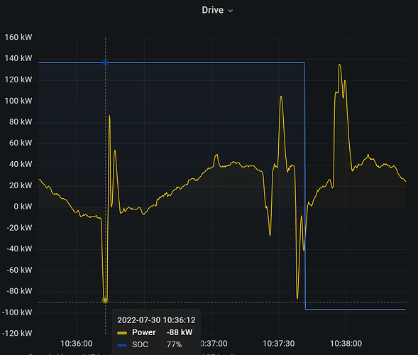

Ich hab mal nach meiner Urlaubsfahrt eben dei Teslamate Daten gecheckt.
Die Reku-Leistung liegt mit Autopilot auf der Autobahn eigentlich immer bei 87kW bis 88kW. Kann man einfach nachstellen:
Wie man sieht geht das auch bei höherem Akkustand.

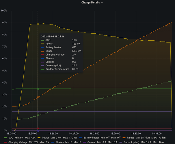

Was ich allerdings sehr merkwürdig finde sind die Ladekurven die ich erhalten hab:
Wie man sieht sind die immer durch die Temperatur beschränkt und das obwohl ich extra den entsprechenden Lader über das Auflademenü ausgewählt habe und das Auto auch das Vorheizen signalisierte (aber interessanterweise erst 5min vor Ankunft), am Lader wurde dann schön fleißig weiter geheizt was aber meines Erachtens dann nicht sein dürfte.

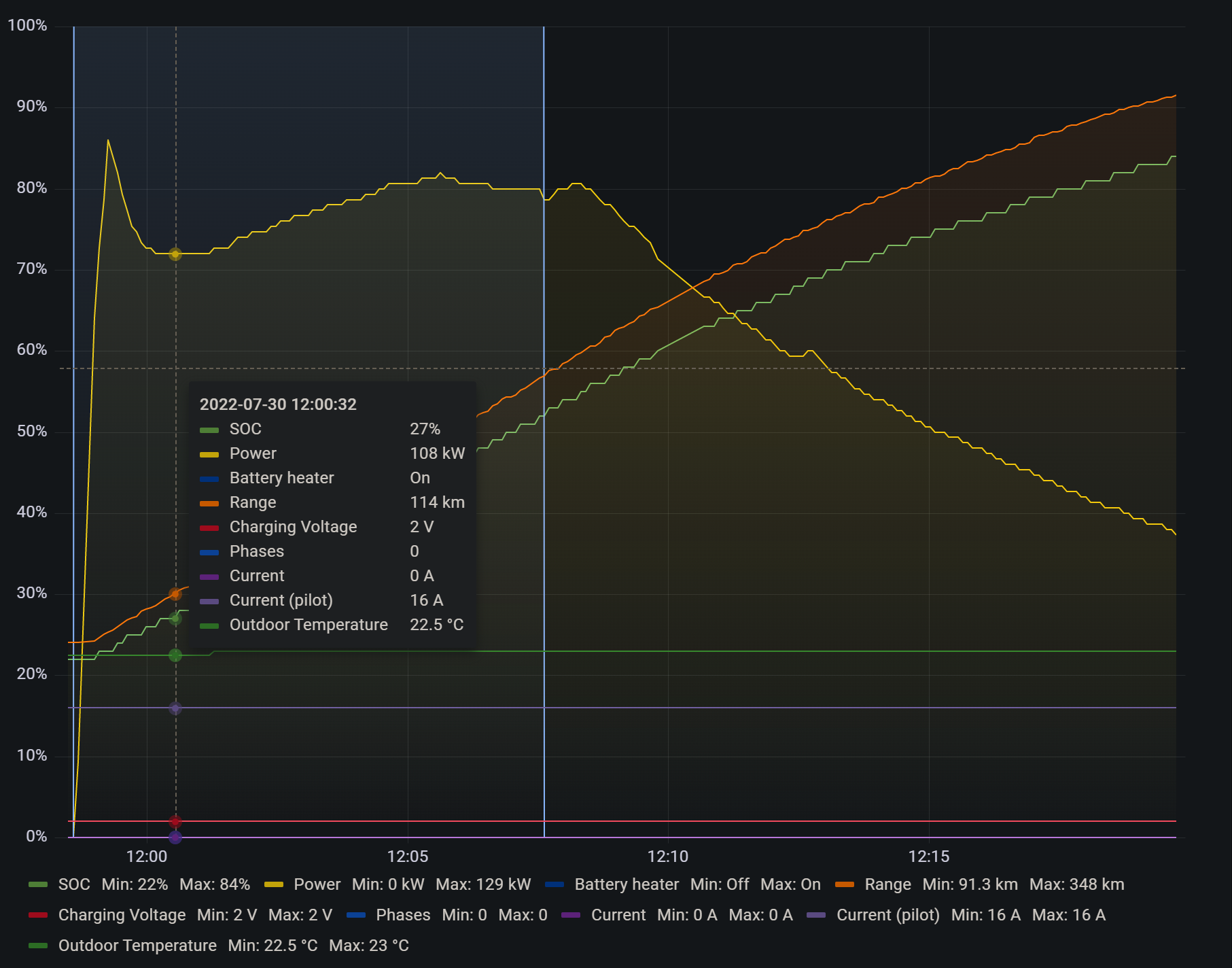

Einmal hat es aber auch geklappt so wie es sein sollte (da bei Ionity Sangerhausen neben dem SuC):
Warum klappt die Vorklimatisierung nicht immer wie sie soll? Verstehe da das Verhalten nicht.
