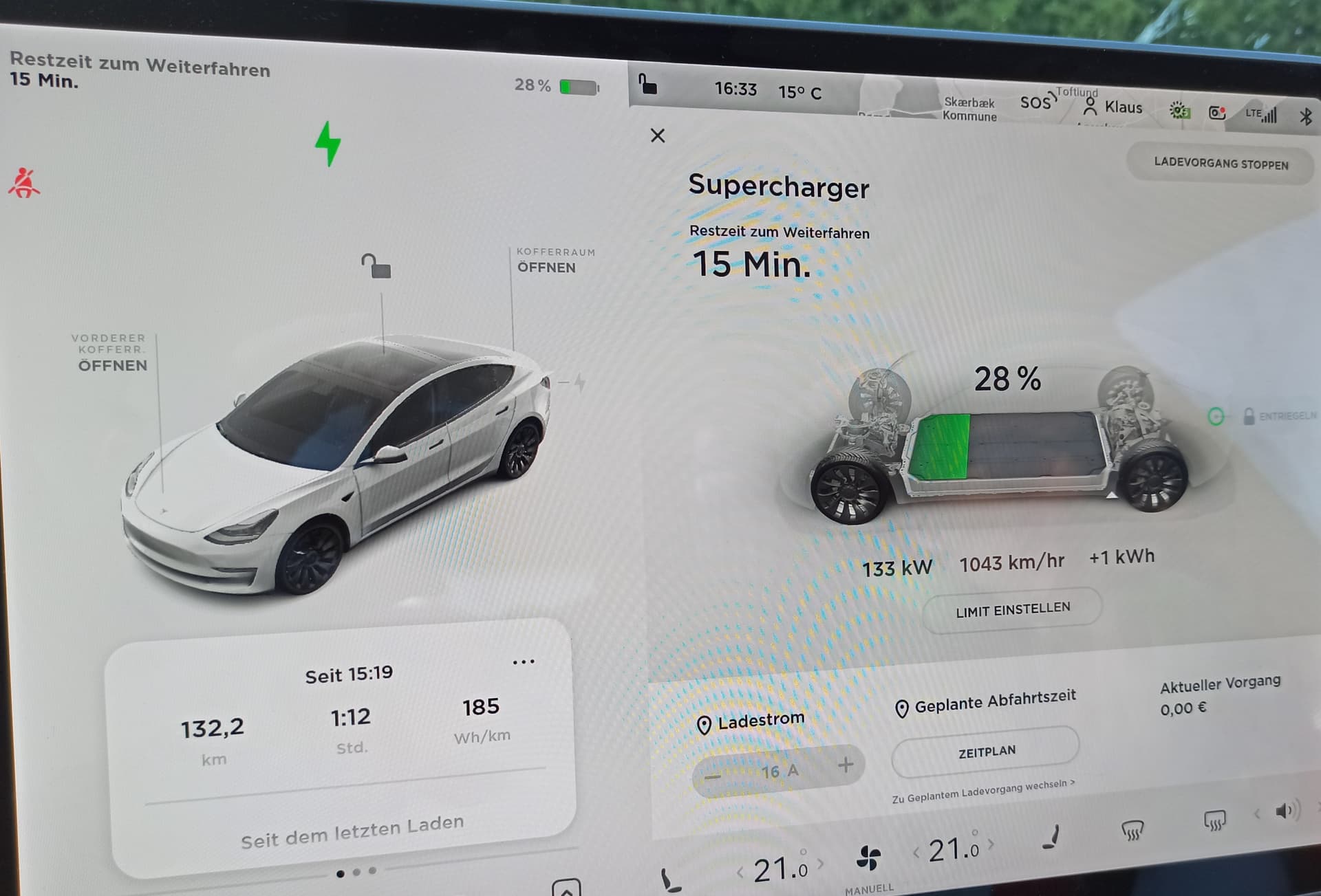

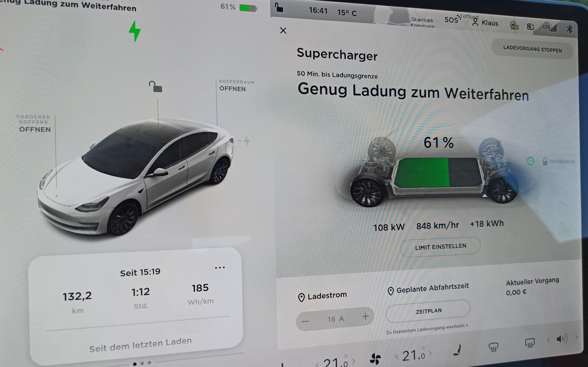

Bei mir gab es eine messbare Verbesserung ab 2021.32.21. Damit sind jetzt durchgängig 10-20 kW mehr als das was du geschrieben hast möglich.
Wir haben gerade ca. 2500km durch Deutschland und Dänemark hinter uns, auf dem Hinweg noch mit der alten Firmware, auf dem Rückweg die neue. Das hat man definitiv gemerkt.
