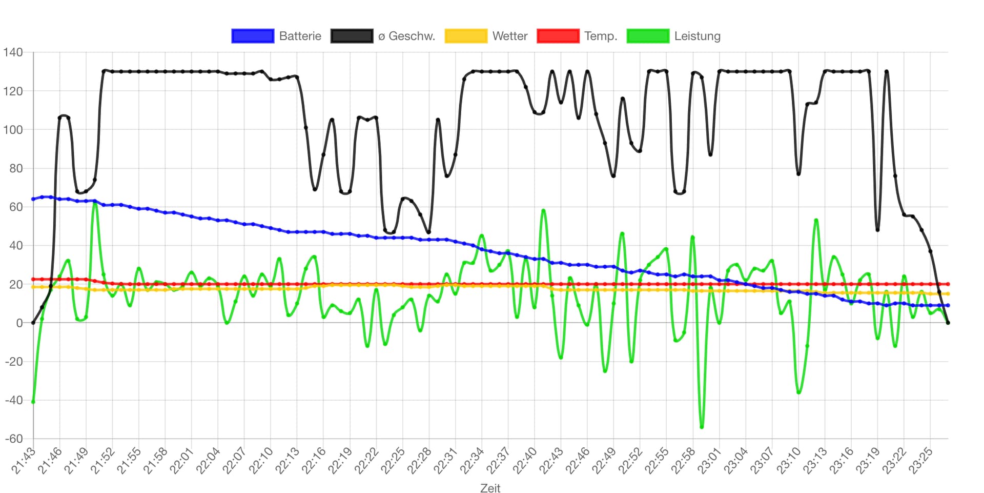

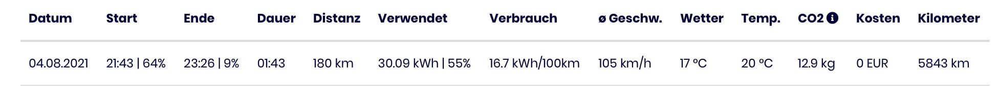

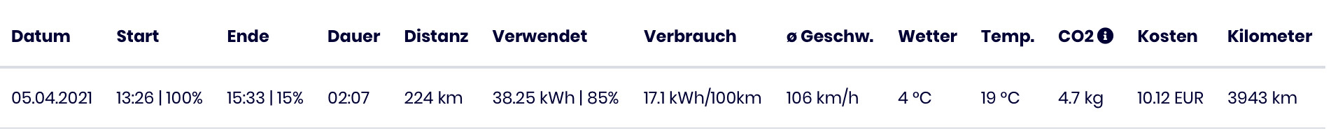

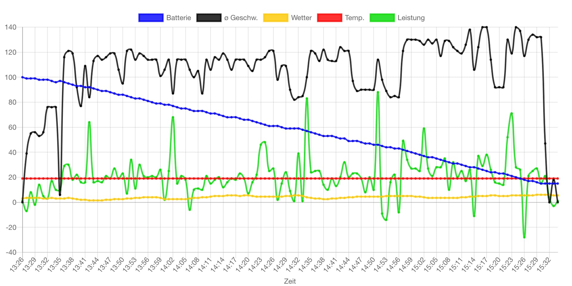

Im Sommer hatte ich bei 105 km/h Durchschnitt hochgerechnet 320 km mit max. 130 km/h.
Im Winter und/oder nasser Fahrbahn oder stärkeren Gegenwind so nicht funktionieren. Da hatte ich im Winter bei 0-4 Grad mit Gegenwind, Schneeregen, nasser Fahrbahn etc. hochgerechnet nur ca. 260 km. Unten die jeweiligen Tronity Logs.

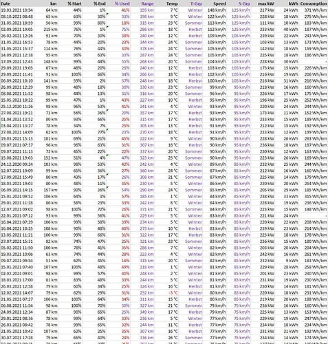

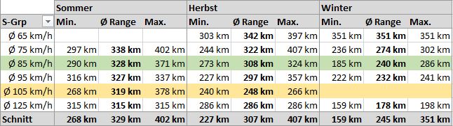

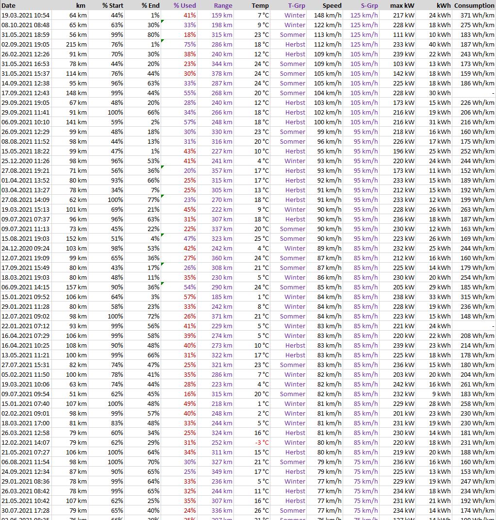

So, jetzt mal das Ergebnis aus 72 Fahrten mit mehr als 50km Länge. Das ganze stammt von 3 unterschiedlichen Teslas. Alles vor Software 2021.12, wurde um 5,5% in der Reichweite erhöht, und passt damit zu den heutigen Werten.
Das sollte damit einen guten Alltags-Real-Schnitt geben.
Um die Daten zu verstehen, habe ich das ganze dann mal in 3 Gruppen (Warm, Normal, Kalt) eingeteilt und nach Geschwindigkeiten gestaffelt.
Analyse
Welches Fazit kann man ziehen?
Mit seiner Ø Geschwindigkeit von 105 km/h auf dem einen Weg, kann er mit ca. 320 km im Sommer rechnen.
Im Herbst sollten die 270km von Ihm grob drin sein und im Winter sind die 270km nicht erreichbar.
Auch bei langsamer Fahrweise 85er Durchschnitte, wird er die 270km im Winter nicht mehr packen.
Sobald die Temperaturen unter 15 Grad sinken, muss damit gerechnet werden, das die 270km wirklich knapp werden. Unter 5 Grad wird es unmöglich sein, die 270 km zu erreichen, es sei denn er ändert SIGNIFIKANT seine Fahrweise.
