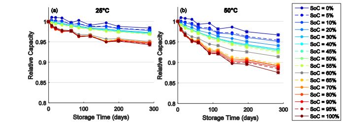

Jetzt kann man die Dissertation von Peter Keil lesen. Sie enthält noch mehr interessante Informationen zu NCA Zellen.
Wer nicht alles lesen möchte dem reichen vielleicht die Hinweise zur Ladestrategie.

danke für den Link zu der interessanten Arbeit! Ich hab sie mal diagonal durchgelesen, insbesondere auch die von Dir oben zitierten Schlusspassagen. Mein persönliches Fazit:
  • Es werden zwei Gründe für Alterung der Fahrbatterie unterschieden: kalendarische Alterung und Alterung durch Lade-/Entladezyklen.
  • Kalendarische Alterung ist am geringsten bei niedrigen Temperaturen und niedrigem SoC. Sie beschleunigt sich insbesondere oberhalb 80% SoC, niedriger als 55% SoC ist besser.
  • Daher: Laden direkt vor der Abfahrt ist günstiger als nach der Ankunft
  • Die Alterung durch Lade-/Entladezyklen verhält sich umgekehr zur kalendarischen Alterung: sie wird durch niedrige Temperaturen der Batterie beschleunigt. Das bedeutet, Laden und Entladen bei möglichst warmer Batterie, <10°C ist ungünstig
  • flache, häufige Zyklen bei eher niedrigem SoC sind besser
  • Rekuperation unterstützt dies, also auf max. stellen
  • Supercharging/hohe Ladeströme verstärken die Alterung, daher nicht täglich
  • Eine Nutzungsdauer der Batterie von 15 Jahren und 1000 vollen Zyklen mit weniger als 10% Kapazitätsverlust ist mit den heutigen Batterietechnologien möglich
Tesla’s BMS macht eigentlich alles richtig. Ich werde mein Ladelimit im Alltag von 70 auf 60% reduzieren und lasse den Rangemode auch auf Kurzstrecken weiter aus. Ansonsten fahre ich viel Langstrecke und werde daher meine 40-50% SuC-Nutzung beibehalten :smiley:
