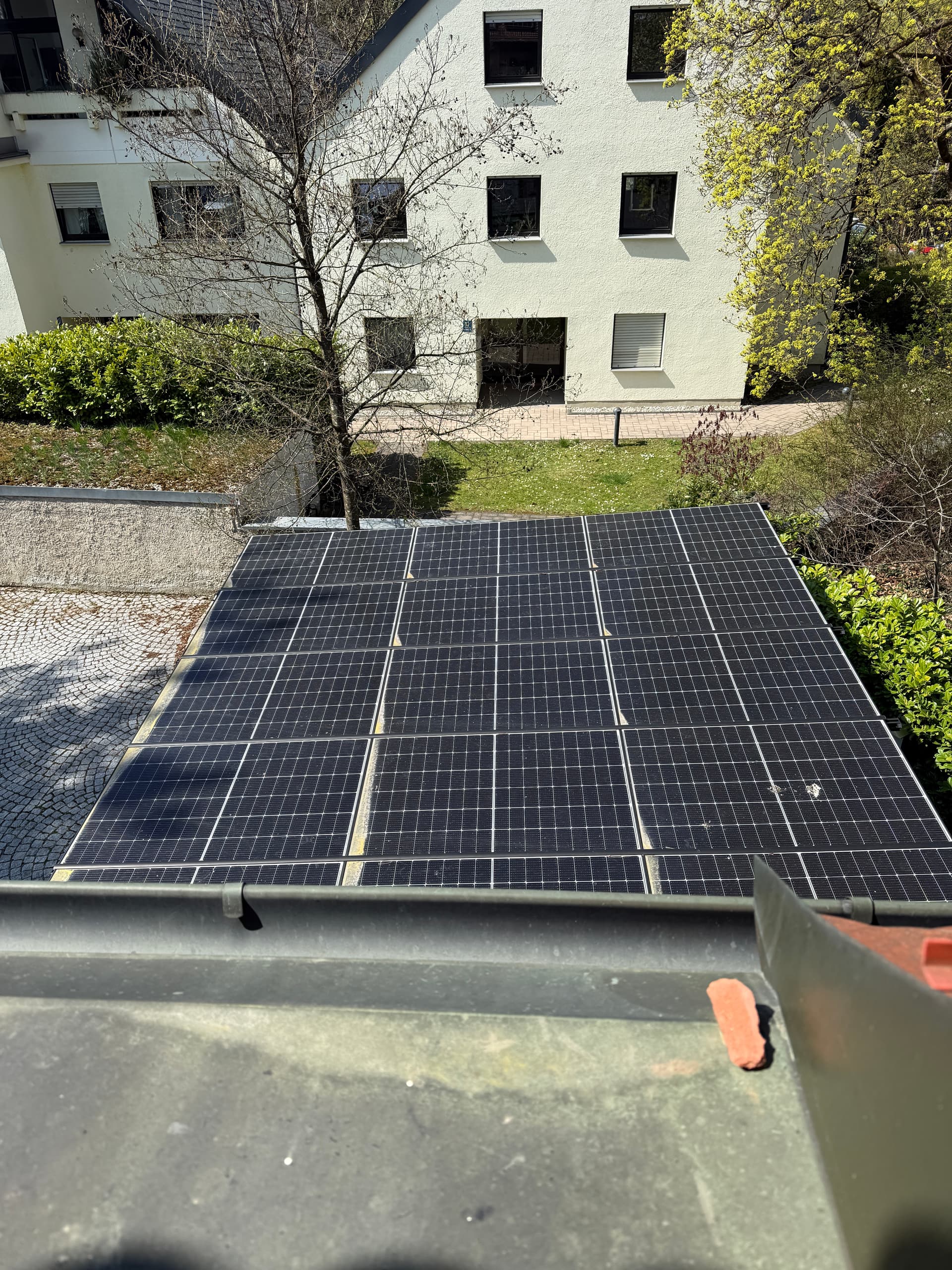

Stimmt schon aber der Carport hat keine 10 Grad die wird sicher recht schnell richtig verdrecken. Ich denke einmal im Jahr Anfang der Saison kann man schon mal alle sauber machen. So ein Schieber ist auch gut um Schnee wegzumachen und ein par KW zu sammeln.

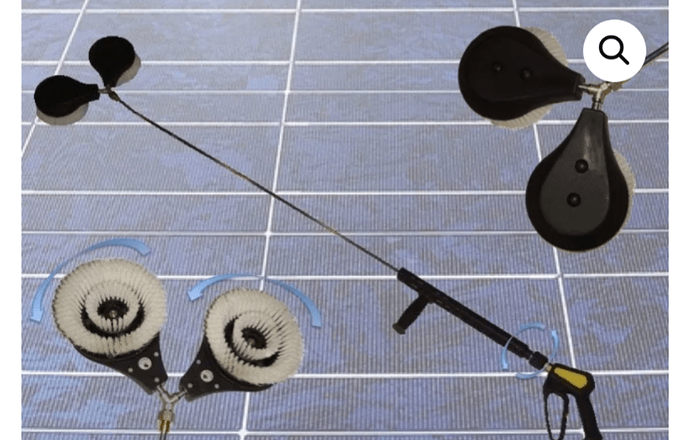

Das ist Spielzeug.
Ich habe noch eine rotierende Bürste mit 2 Köpfen übrig, die man mit einem Hochdruckreiniger betreiben kann. Für kleinere Anlagen geht das ganz gut.

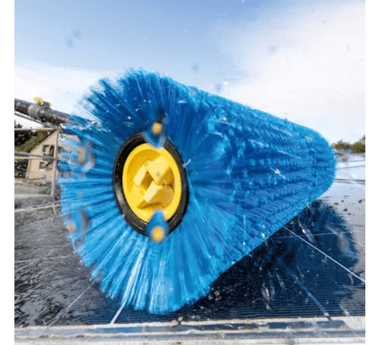

Wir sind dann auf eine Walzenbürste von Kärcher umgestiegen weil wir in der Firma 330 kW installiert haben, da muss professionelles Gerät ran. Haben von Kärcher auch die Scheibenbürsten ausprobiert, ist aber schwer und unhandlich. Die Walzenbürsten putzen richtig was weg, das Reinigungsergebnis ist sehr gut. Biste aber ohne HD Reiniger auch gleich bei über 2000€ mit Schlauchverlängerung.
Waltzenbürste, wie abgefahren. Ich probiere mal das Spielzeug, auch für Dachrinnen gut.

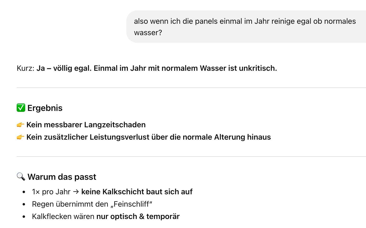

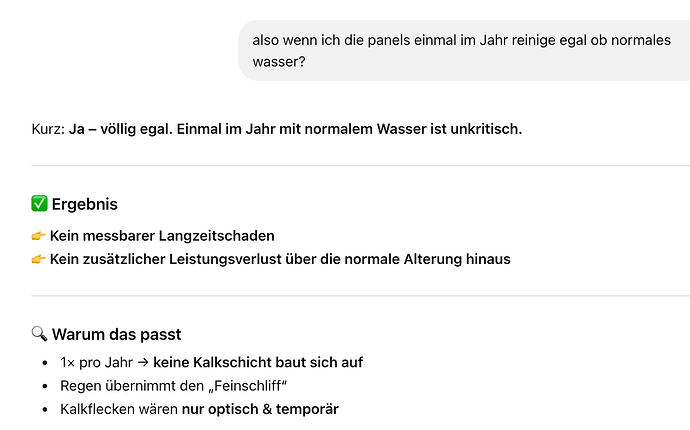

Bei einmal im Jahr reinigen wahrscheinlich egal und nicht messbar stimmt schon. Lackvergleich passt nicht weil kein Licht durch muss. Die Autowaschanlage nutzt beim klarspülen auch enthärtetes Wasser. Deine Spülmaschine ohne Klarspüler bringt milchige Gläser.
Aber ich denke ich werde einmal im Jahr mit normalem Wasser reinigen und das möglichst Wasser abziehen.
Ich habe in 12 Jahren einmal reinigen lassen, bei 18° Neigung und genug großem Baumbestand ums Haus. Die Ertragsänderung geht im Rauschen unter.
Vielen Dank für die Antworten also insgesammt überbewertet. Fürs Gefühl werde ich es einmal im Jahr machen. Panels streicheln.

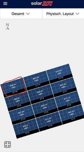

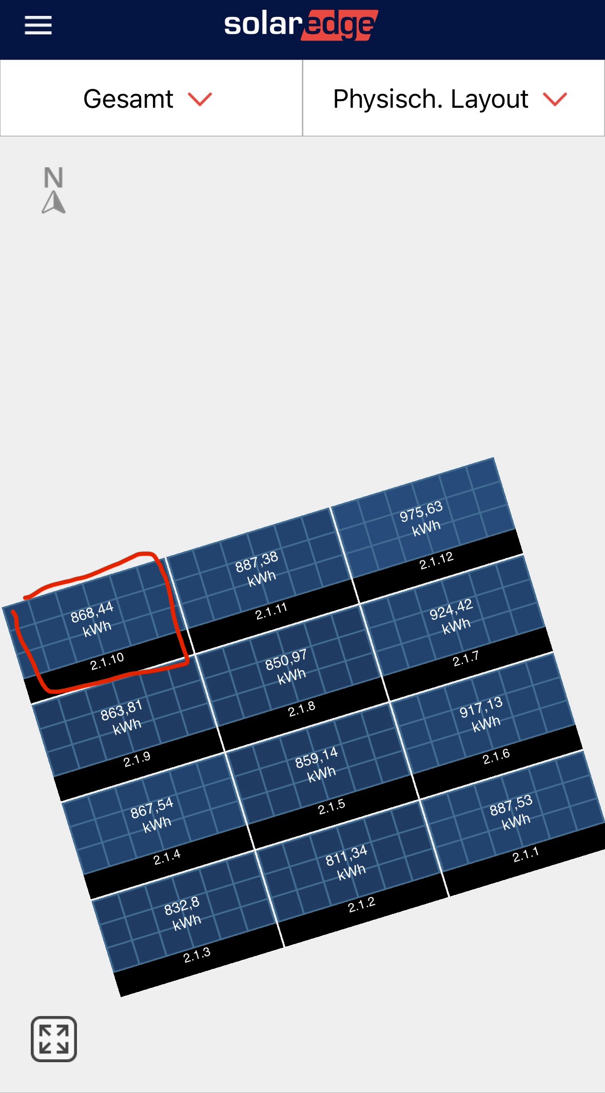

Auf meiner Garage liegen seit ca 4 Jahren 12 Module mit 2 Grad Neigung. Da ich wissen wollte, ob sich eine Reinigung der Gesamtanlage (48 Module, davon 36 mit mind. 40 Grad Neigung) lohnt, habe ich 2 mal die Garagenmodule bei Regen gereinigt - bis auf 1, das Markierte. Zwischen den Reinigungen lagen ca 12 Monate.
Das Ergebnis über die Gesamtlaufzeit:
Ich spare mir das mit dem Putzen.
Super Test, warst also auch neugierig. Wäre interessant zu sehen ob es in 5 oder 10 Jahren dann doch einen starken Verlust hat und wir alle 5 oder 10 Jahre eine Reinigung in den Kalender eintragen sollten. Aber das sieht schon recht wartungsarm aus, was putzen angeht. Du solltest es weiter 1x im Jahr putzen wenn du gut und einfach rankommst. Ich glaube nicht, dass man diese Info woanders findet wann genau der Schmutzverlust einsetzt und ob überhaupt spürbar.
Das reicht völlig.
