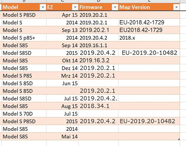

Ich hab mal alles ausgewertet was ich bisher bekommen bzw gesehen habe:
Was auffällt.
Nur Model S und nur 70er und 85er.
Mail an Tesla EU ist raus.
Nicht ganz:
S90D EZ 12/2015
Firmware 2019.20.2.1
Navi-Karten: 2018-42
