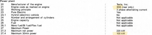

  • Es werden VS04 Unterlagen ausgestellt.
  • Im Fahrzeug werden aktuell nur 3D6 Motoren mit 100kW 30 Minuten Leistung verbaut.
  • In der VS04 Typgenehmigung ist dieser Motor allerdings gar nicht aufgeführt, sondern nur der schwächere 3D7 mit 88kW.
  • Aktuell werden ZB2 ausgestellt in denen eine 30 Minuten Leistung von 88kW angegeben ist, obwohl der verbaute Motor 100kW hat. Das liegt wohl an der falschen TSN „ABO“ mit 88kW. „ABF“ = 100kW, wäre die korrekte.
  • In der KBA Datenbank wird zusätzlich ein falscher Datensatz übernommen, der 125kW Dauerleistung in die ZB1 druckt. Das ist wiederum der 4D1 Motor, der zwar in der Typgenehmigung zulässig ist, aber gar nicht verbaut wird.
Typisches Chaos bei Tesla. Gab es schon zig fach bei neuen Fahrzeugen.
Der 3D6 Motor wird auch in der neueren VS05 Genehmigung nicht gelistet. Es braucht also wirklich einen komplett neuen Nachtrag VS06. Das dauert!
