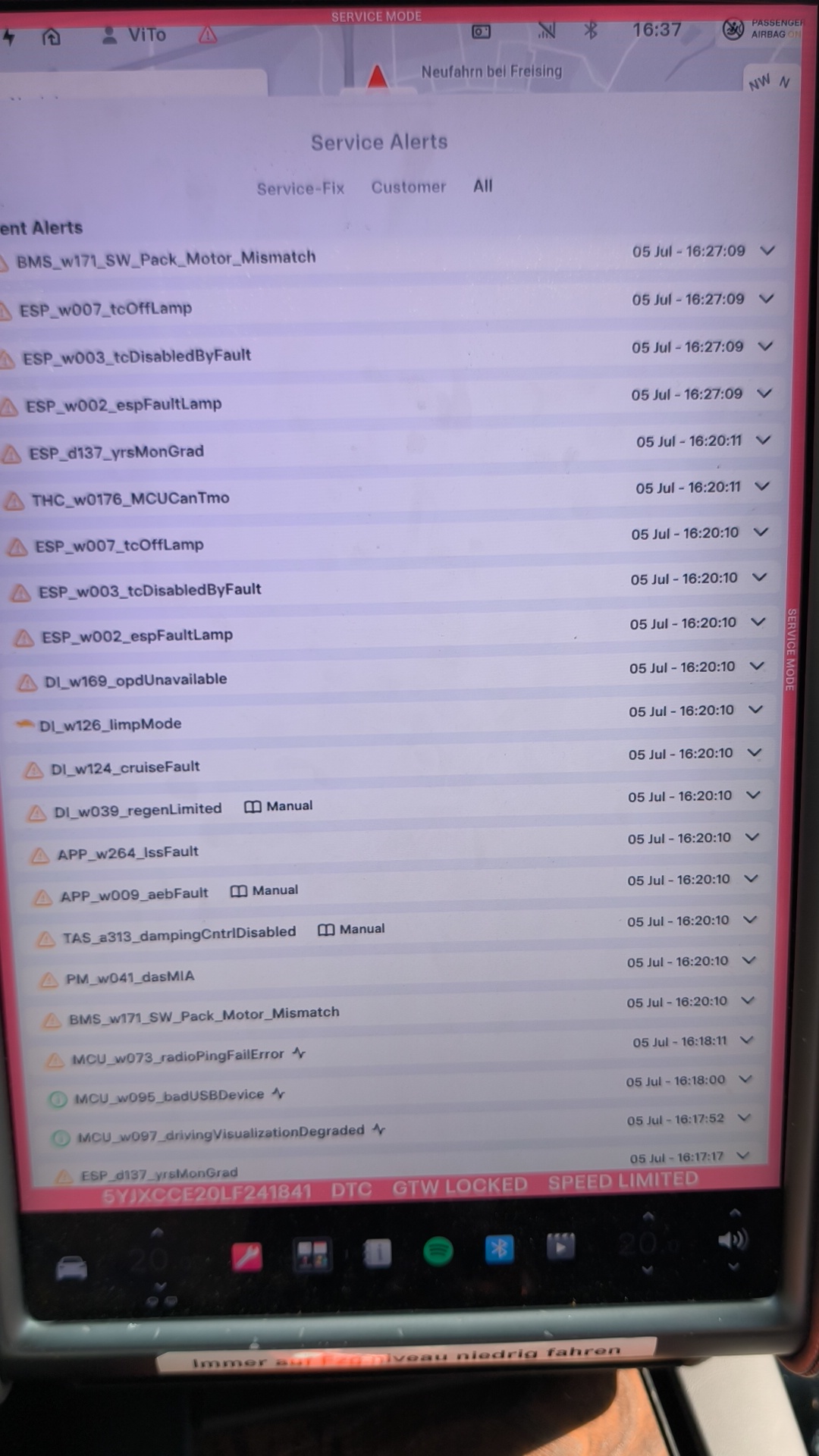

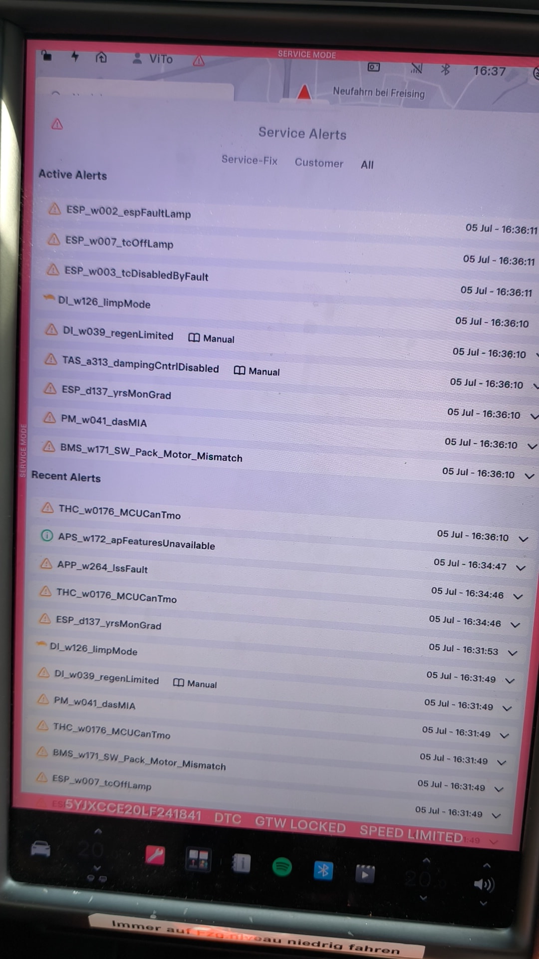

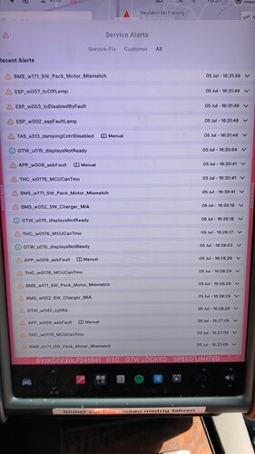

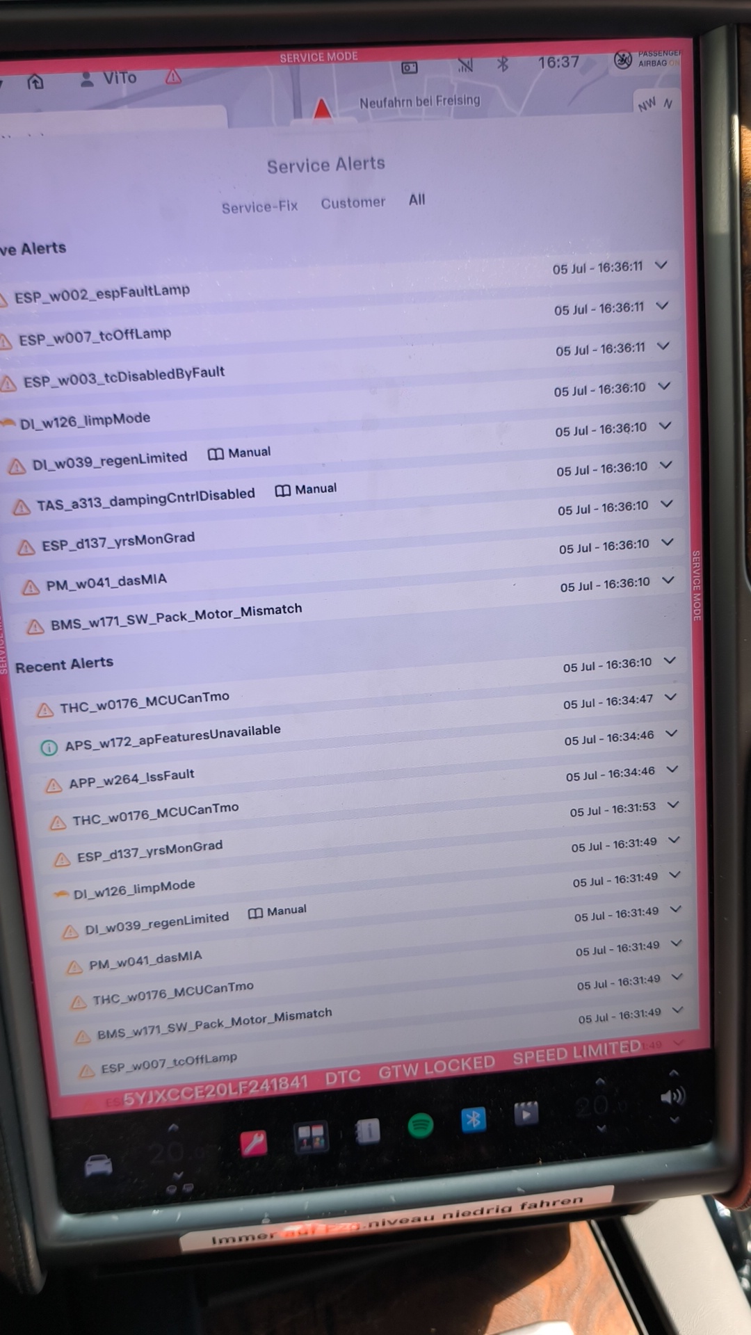

Ich hänge mal ein älteres Bild mit den Fehlermeldungen an, das dürfte sich bis heute aber nicht großartig geändert haben.
Ich habe zwar die Scan my Tesla App, aber derzeit keinen passenden Bluetooth Dongel/OBD2 Stecker.
Dein Screenshot zeigt mehrere Fehler, die nahezu zeitgleich eingetreten sind. Diese Fehler sind womöglich nicht die eigentliche Ursache, sondern das Resultat eines vorherigen Ereignisses.
Für mich wirkt das Problem daher eher nicht wie ein klassischer Defekt an der MCU-Einheit.
Es sieht eher nach einem kurzzeitigen Spannungsabfall oder ein Reset im Bereich Gateway und somit an der zentralen Kommunikation. Sicher bestimmen kann ich das aus der Ferne allerdings nicht.
Die THC-Einträge etwa vier Minuten vor dem großen Fehlerereignis sind ebenfalls interessant. Vielleicht gab es dort bereits einen Vorläufer, z. B. durch einen Lastwechsel im Thermomanagement, der wenig später zu einem Spannungsabfall oder Kommunikationsabbruch geführt hat.

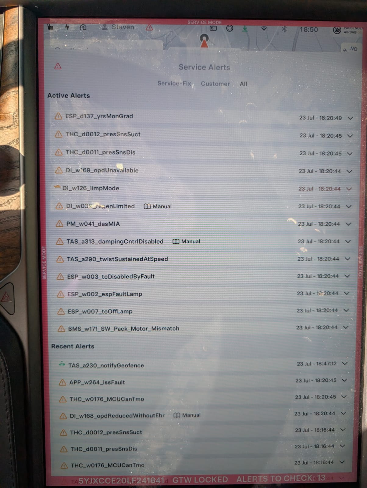

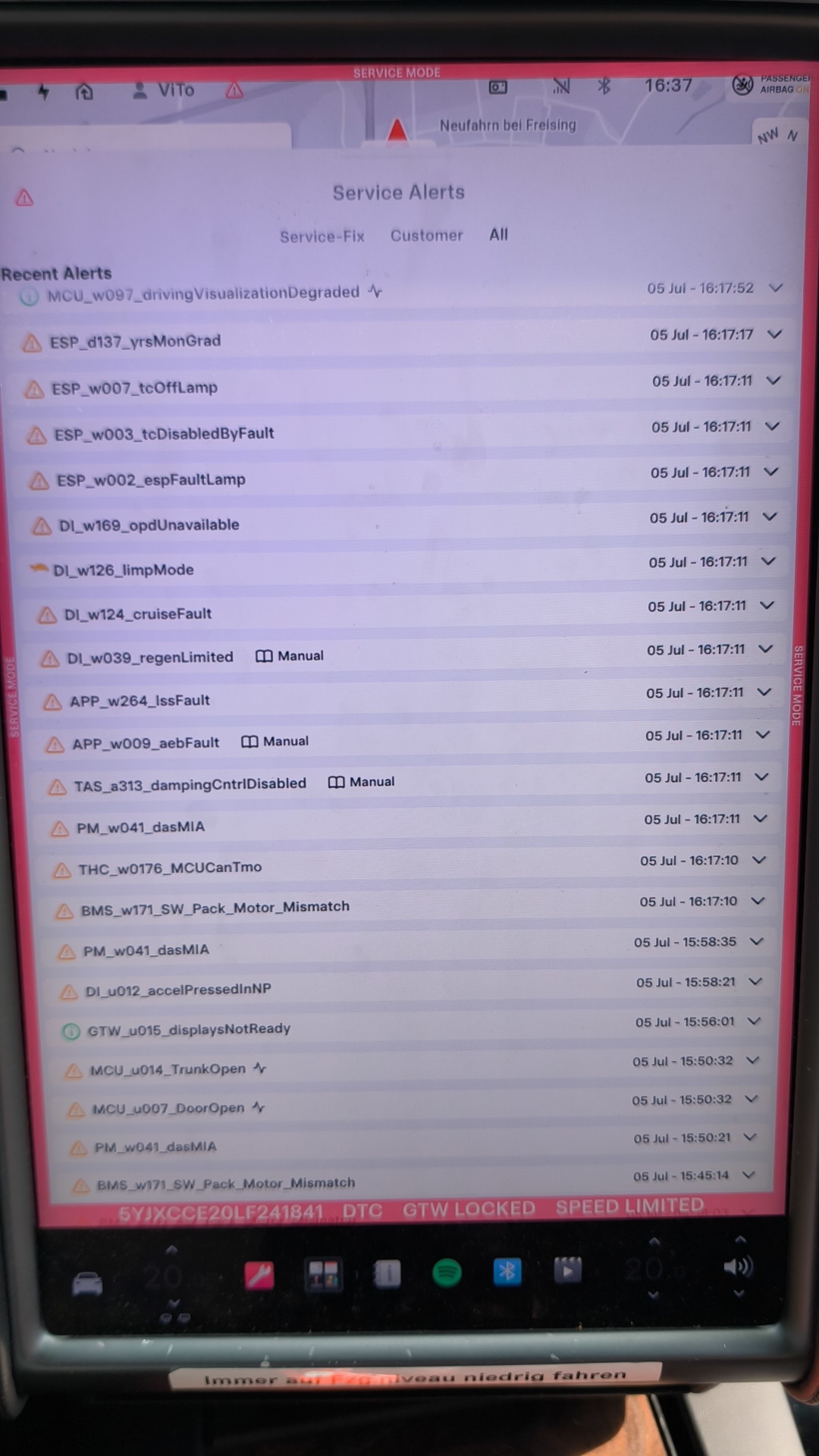

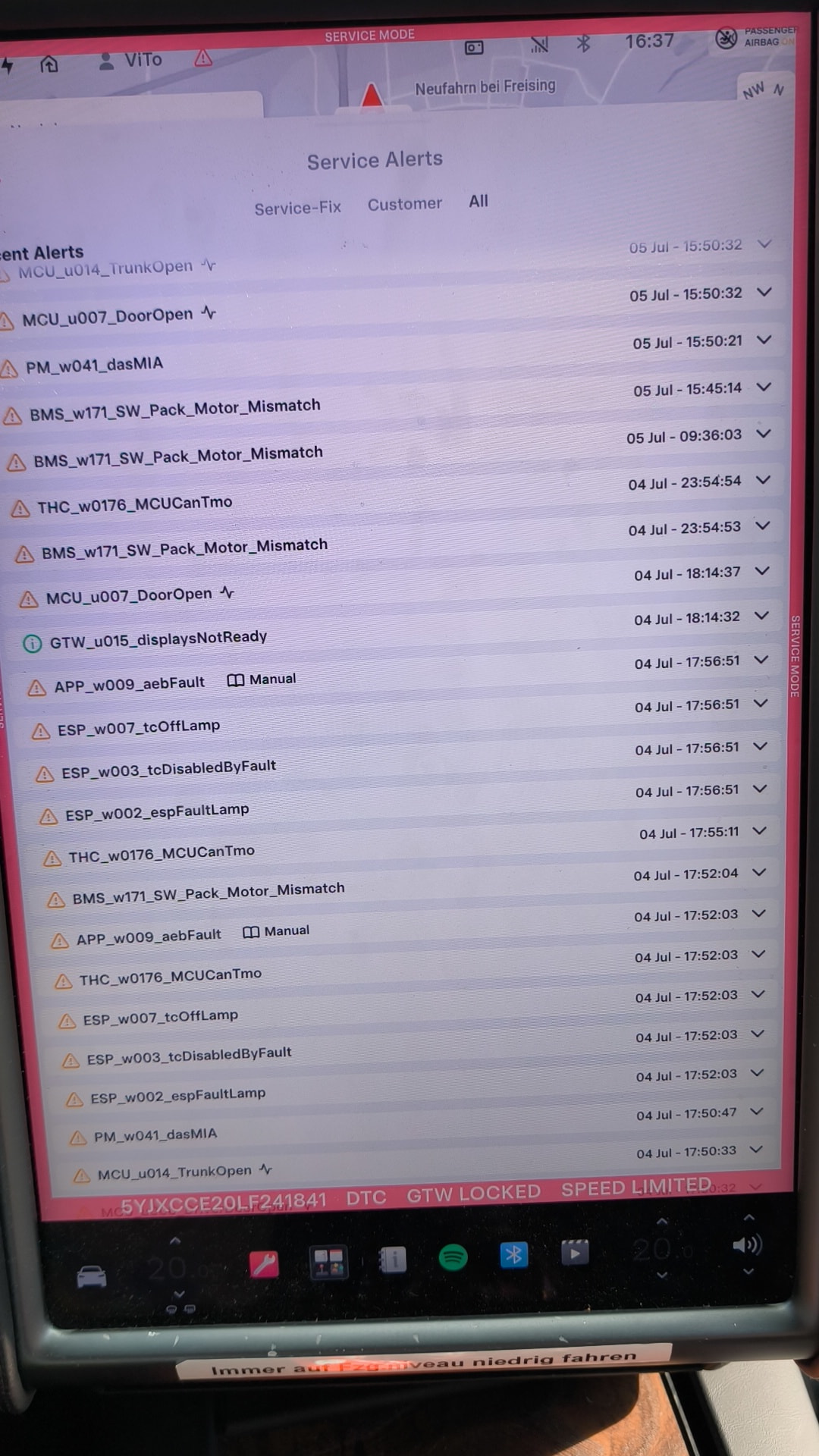

Jetzt hat das Fahrzeug zum ersten Mal sogar im Stand einen Reset gemacht, gerade als ich in Service Menü die aktuellen Fehler fotografieren wollte, weil es kurz davor auf einer Strecke von 30 km zweimal neu gestartet hat… und während ich das hier schreibe gleich ein zweites Mal im Stand. Und da hat es vorne im Frunk Bereich auch klack-klack gemacht, ähnlich wie ein Relais nur etwas lauter.. und jetzt startet er ständig neu, ich schaffe es gar nicht soweit ein Foto der Fehlermeldung aus dem Service Menü zu machen.
Wenn ich losfahre wenn er kurz hochgefahren ist, kann ich fahren, aber keine Gänge wechseln. (D/R)..
… So, nachdem er jetzt 2-3 mal neu gestartet hat bleibt er hochgefahren und ich konnte die Fotos machen.
Bei den letzten drei Neustarts war die Klimaanlage übrigens ausgeschaltet. Mache jetzt mal einen Thermal Test. Hat jemand eine Idee aus den aktuellen Fehlermeldungen?

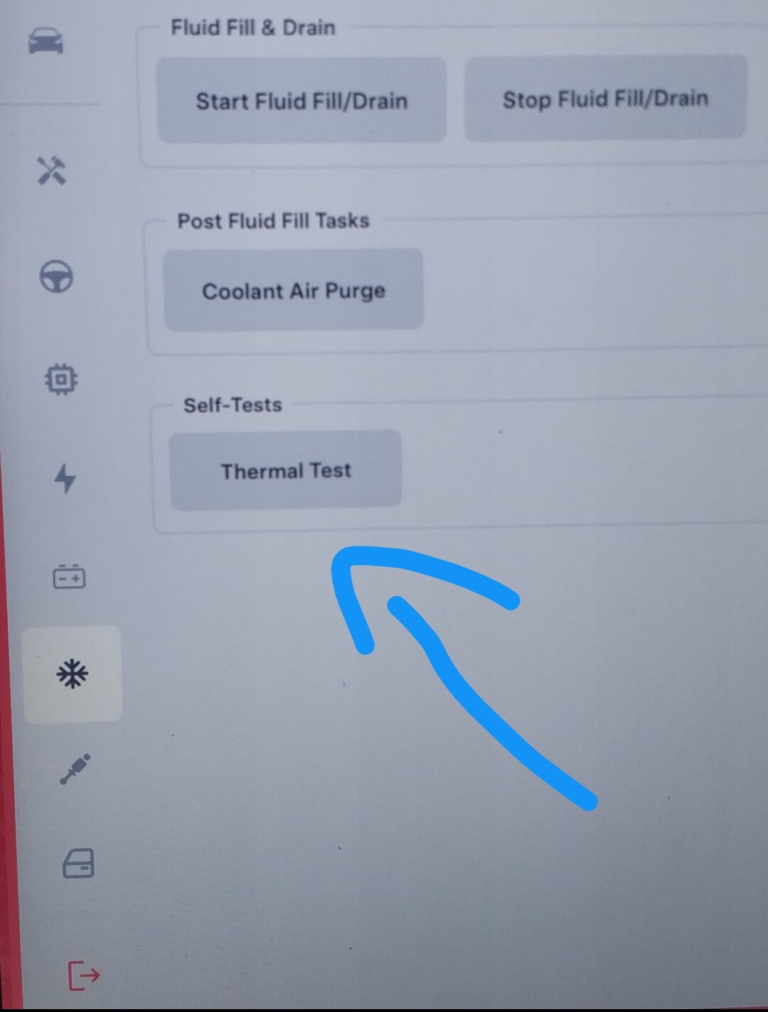

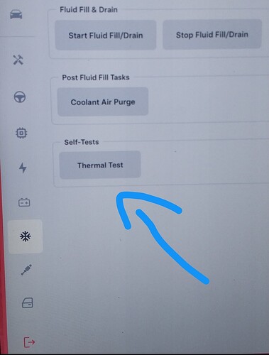

Da in deinen Screenshots erneut THC_w0176_MCUCanTmo auftaucht, würde ich einmal den Thermal System Test aus dem Service Mode durchführen. Der Test dauert etwa fünf Minuten und prüft das komplette Thermalsystem. Anschließend lässt sich das Ergebnis über PROC_THC_X_THERMAL-TEST-RESULT abrufen.
Mit etwas Glück, lässt sich der Fehler während des Tests reproduzieren und wir erkennen, ob erneut THC-bezogene Fehler erscheinen. Da THC_w0176_MCUCanTmo mittlerweile wiederholt auftritt und nicht nur einmalig beim eigentlichen Ausfall, könnte das ein wichtiger Hinweis für die weitere Eingrenzung sein.
Selbst wenn der Test ohne Befund durchläuft, wäre das ebenfalls eine wertvolle Information, da sich das Thermalsystem als unmittelbarer Auslöser zumindest teilweise ausschließen ließe.
