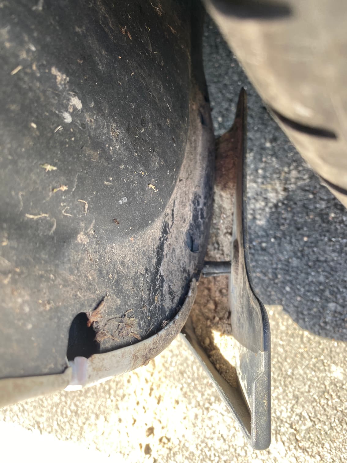

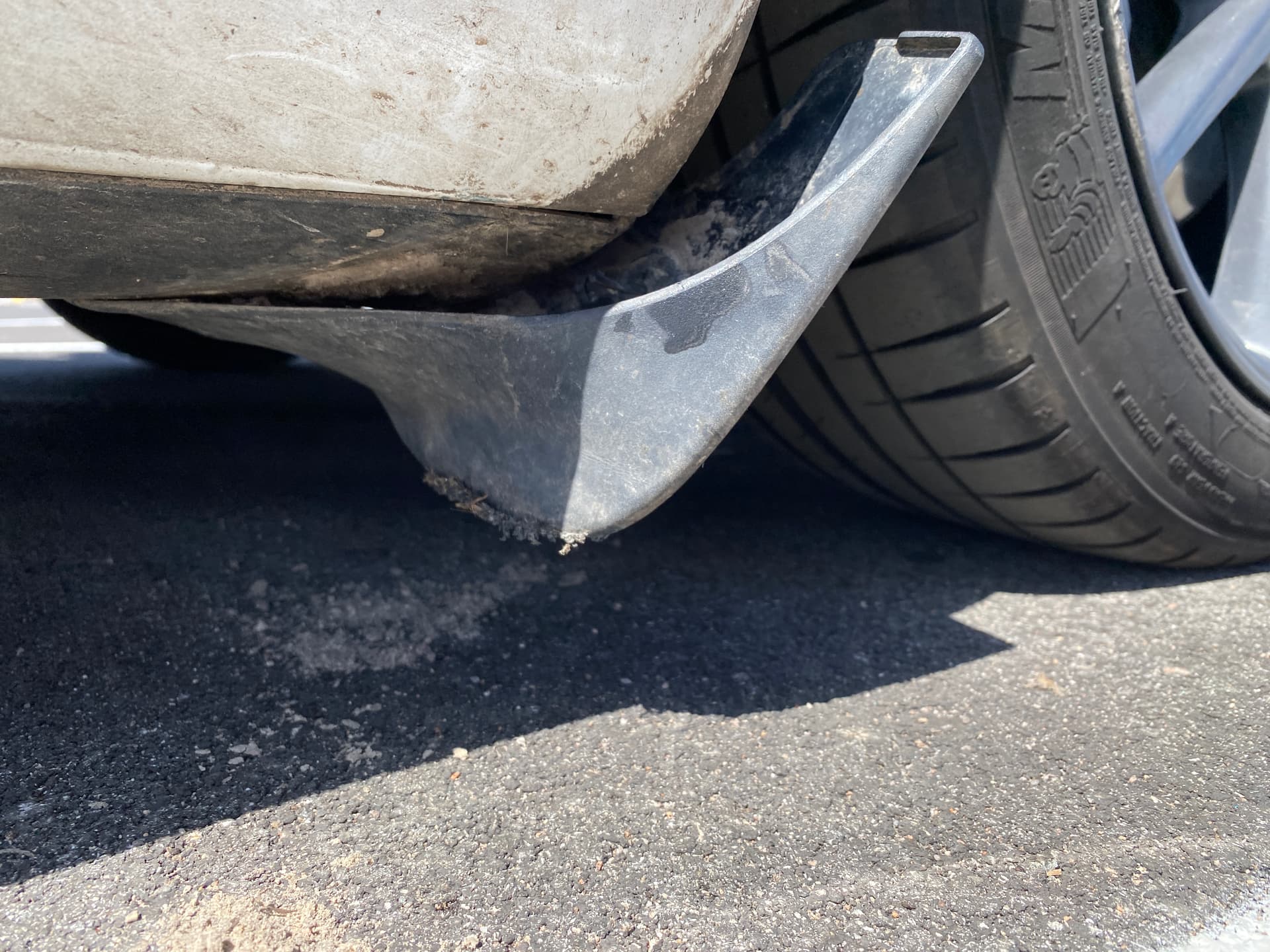

bei der Abfahrt von der Fähre nach Sardinien sind wir zu dicht am Boden lang geschrappt und auf der rechten Seite ist der MudFlap abgerissen.
Unten war er noch - wohl mitr einer Schraube - fest, aber 2 Kunststoff-„Nieten“ waren raus gerissen.
Ich konnte sie mit etwas Mühe und einem Taschenmesser - und etwas Wasser zum sauber spülen - auseinandernehmen und wieder montieren.
Es handelt sich um sowas wie einen Kunststoff-Dübel, der durch einen „Stecker“ - wenn der Dübel im Loch steckt - auseinander gedrückt wird. (leider habe ich keine Bilder gemacht … vergessen).
(ein Kunststoffstift übernimmrt die Funktion einer Schraube)
Ich erzähl’ es nur, falls jemand in eine ähnliche Situation gerät. Es war nicht einfach, hat aber geklappt.

Das sind Standard-Kunststoffnieten und bekommst du gegen geringe Kosten. Bedenke, dass sie genau das getan haben, was sie sollen: Sollbruchstelle. Verschraubst du die Mudflapps, kann es sein, dass du dir die Karosse beschädigst.
Mein Tipp: Fahr zu Tesla und lass dir eine Handvoll gegen Kaffeekasse geben oder nutze Amazon und Co.

uns ist der Mudflap auf einer Fähre von „Moby“ abgerissen.
Ein Mitarbeiter, der an der schrägen Stelle stand, hat zwar sein Bestes getan, und eingewunken - was dann trotzdem schief gegangen ist - und hat den Mudflap provisorisch wieder hingedreht, aber wenn 100 Leute von der Fähre wollen, ist da nicht viel zu machen mit richtiger Sorgfalt oder Vorsicht.
Bisher hält meine provisorische Reparatur.

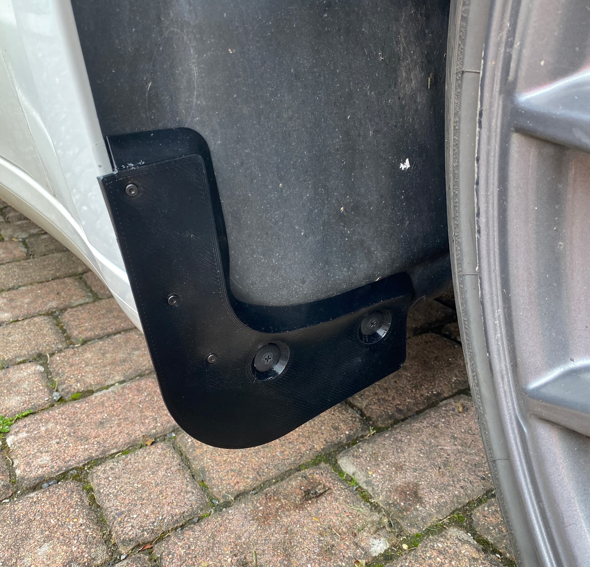

der Vollständigkeit halber hier ein Bild von den neu-montierten Mudflaps (von BrenMcGuire privat entwickelt und gedruckt - 2 Stück 50€)
Die sind deutlich flexibeler als die Originalen und würden bei Bodenkontakt nicht abreißen.
Im Besonderen sammelt sich hinter denen nicht so viel Dreck (das ist eine sichtbare Schwachstelle am Tesla-Design)

Falls die Original kaputt gehen habe ich die TPU Variante hier :slight_smile:
Habe nach einem ähnlichen Vorfall die originalen Tesla Mudflaps ebenfalls durch jene von @BrenMcGuire ersetzt. Sind wesentlich passgenauer als die Originale und aus flexiblem Material sodaß diese bei Bodenkontakt nicht gleich abreissen.
