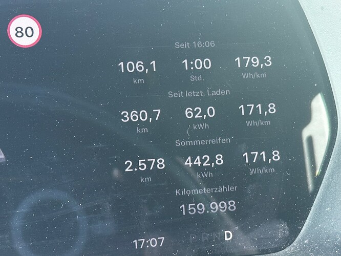

Hallo, ich hatte heute die Möglichkeit meinen fast 8 Jahre alten 100er Allrad mit einem 20tkm alten BMW i4 edrive35 Gran Coupe 2WD vom Verbrauch her zu vergleichen.
Wir sind heute beide zeitgleich die selbe Strecke mach Wien gefahren. Damit es keinen Windschattenvorteil gab immer mit Abstand und abwechselnd vorne.
Es herschte leichter Gegenwind und es waren 20km Landstrasse mit ein paar Kreisverkehren und Ortschaften max 112kmh dann 35km Schnellstrasse max 115kmh und 40km Autobahn mit 130-150kmh und 10km Autobahn 90kmh
Durchschnittsgeschwindigkeit 106kmh
Mein S100D 17,9kWh/100km
BMW i4 19,1kWh/100km
Das alte Model ist noch immer vorne mit dabei, bin echt begeistert….

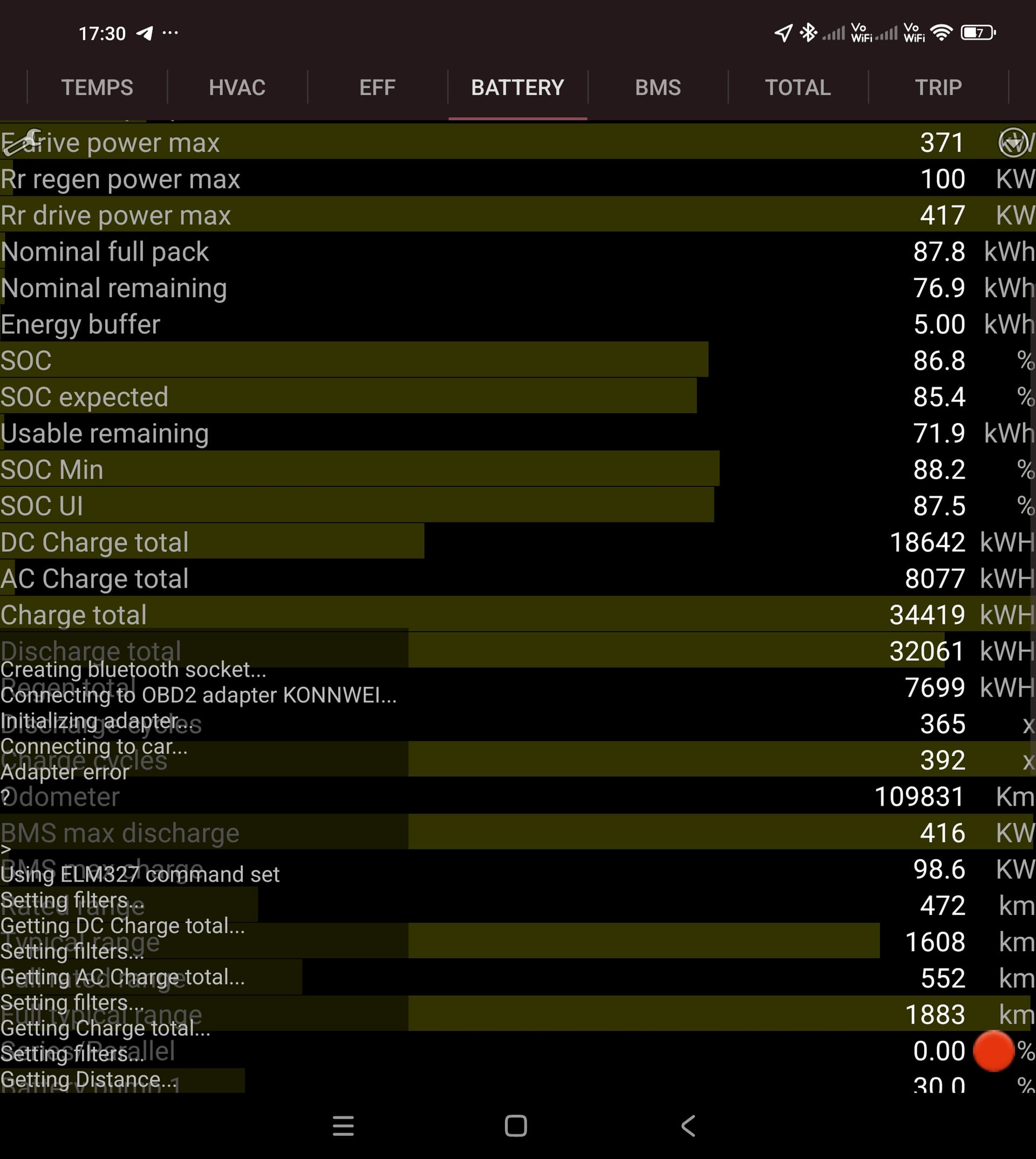

Bei der SMT App wird mir unter nominal Kapazität 88kWh angezeigt. Entspricht das dem SOH?

Poste mal deine SMT Werte hier ich schau mir das an… und nein das ist nicht SoH… ist der kWh Wert…. Aber mehr dazu wenn ich deine Werte sehe…
Und alle zusammen: SoH ist nicht die Kapazität! SoH ist nicht die Kapazität!
Die Autoindustrie hat ganze Arbeit geleistet den SoH als goldenes Maß zu etablieren und eine Synonymität zur Kapazität zu suggerieren

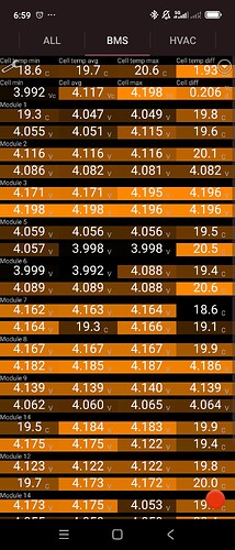

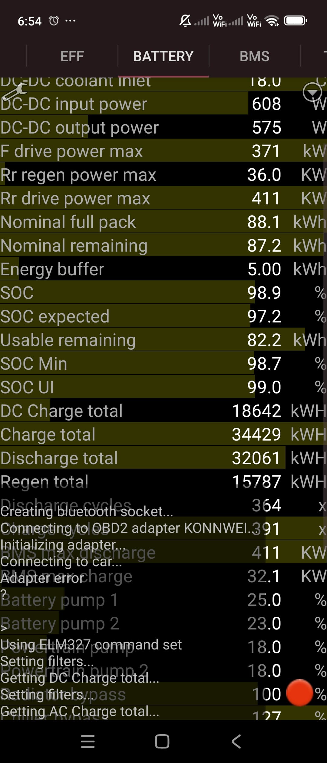

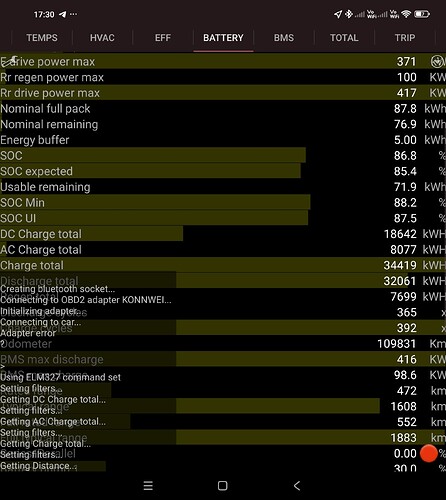

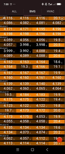

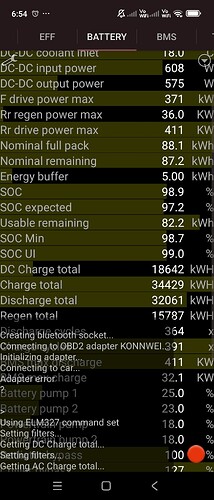

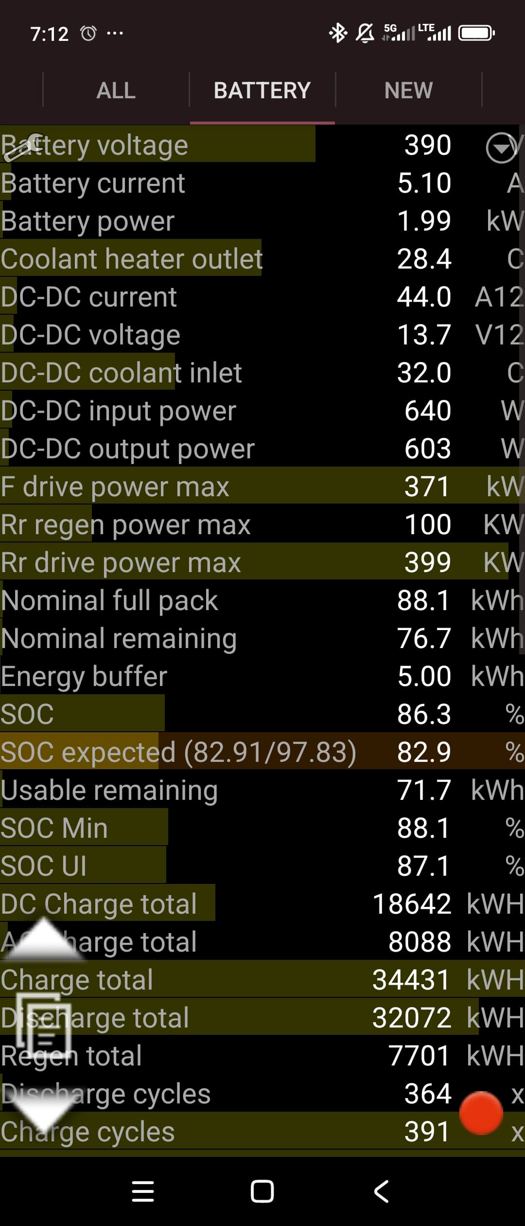

Also das wär natürlich der Hammer wenn ich da mal Erklärung zu bekomme.

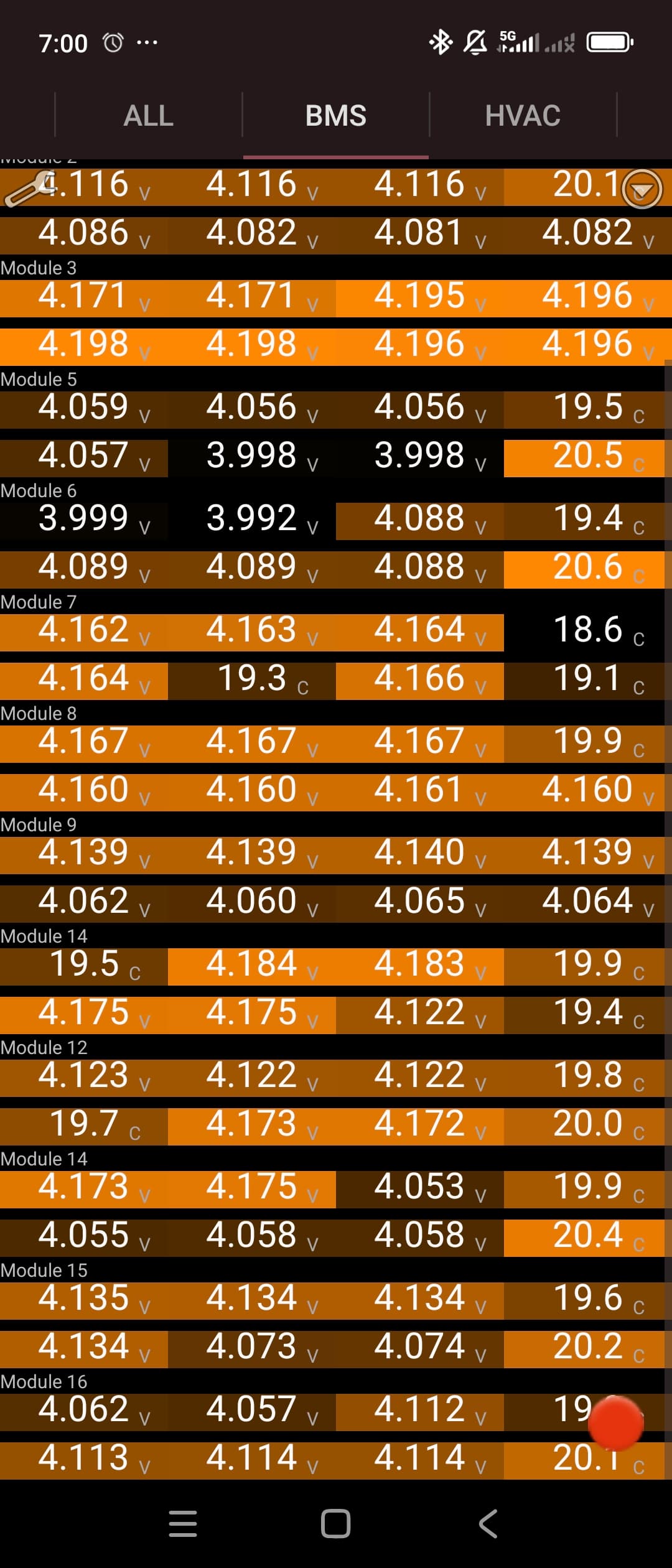

Die Auslese habe ich vor einer Weile gemacht:
Die ersten beiden und die letzten Beiden gehören zusammen. Der mittlere war den Abend davor vorm Volladen.
Nominal Full Pack ist das Maximum an kWh was jetzt im Pack ist, da ist der 5 kWh Puffer schon inkludiert.
Wenn man 95,7 als neuwert annimmt dann hast du 7,6kWh oder 8% verloren.
Wobei die 95,7 nicht in Stein gemeiselt sind, hab schon 97,1 gesehen.
Aber du hast jetzt eine SoH von 92% bei annahme von 95,7kWh neu.
Du hast mit 24kWh/100km einen höheren Verbrauch als ich mit 21kW/100km all in, also mit allen Verlusten im Akku Vorwärmen Heizung usw… aber keine Ladeverluste die sind da nicht drinnen. Und du hast eine viel höhere Reku als ich, also fährst du nicht so vorausschauend wie ich… ich hab bei 160tkm ca 6500kwh Reku du bei 110tkm 7600kWh Reku….
