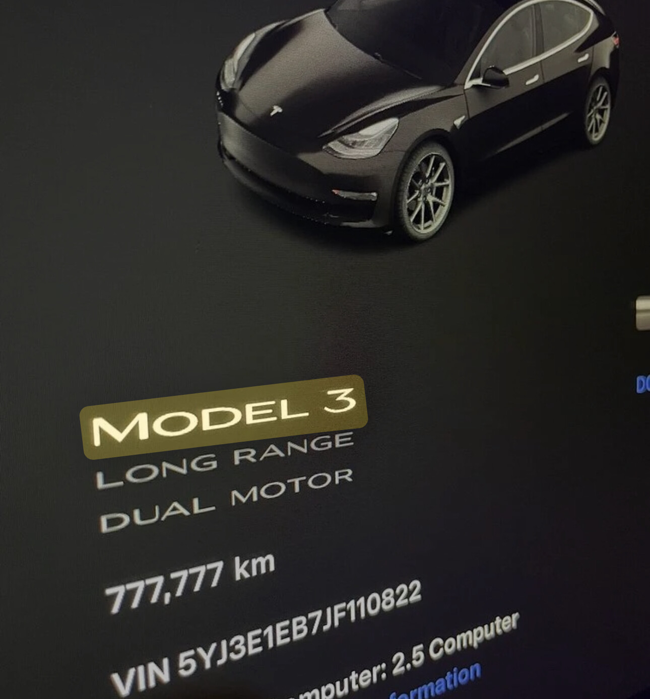

So generell lese ich das erste Mal von sowas hier wie dir passiert ist. Und wir Kilometerkönige sind ja auch nicht das Maß der Welt.[Wiki] Model 3 Kilometerkönig im Forum
Da gibts auch Autos die noch deutlich mehr km haben.
Hier z.B.
Also vielleicht auch nur unglückliche Umstände?

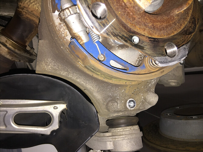

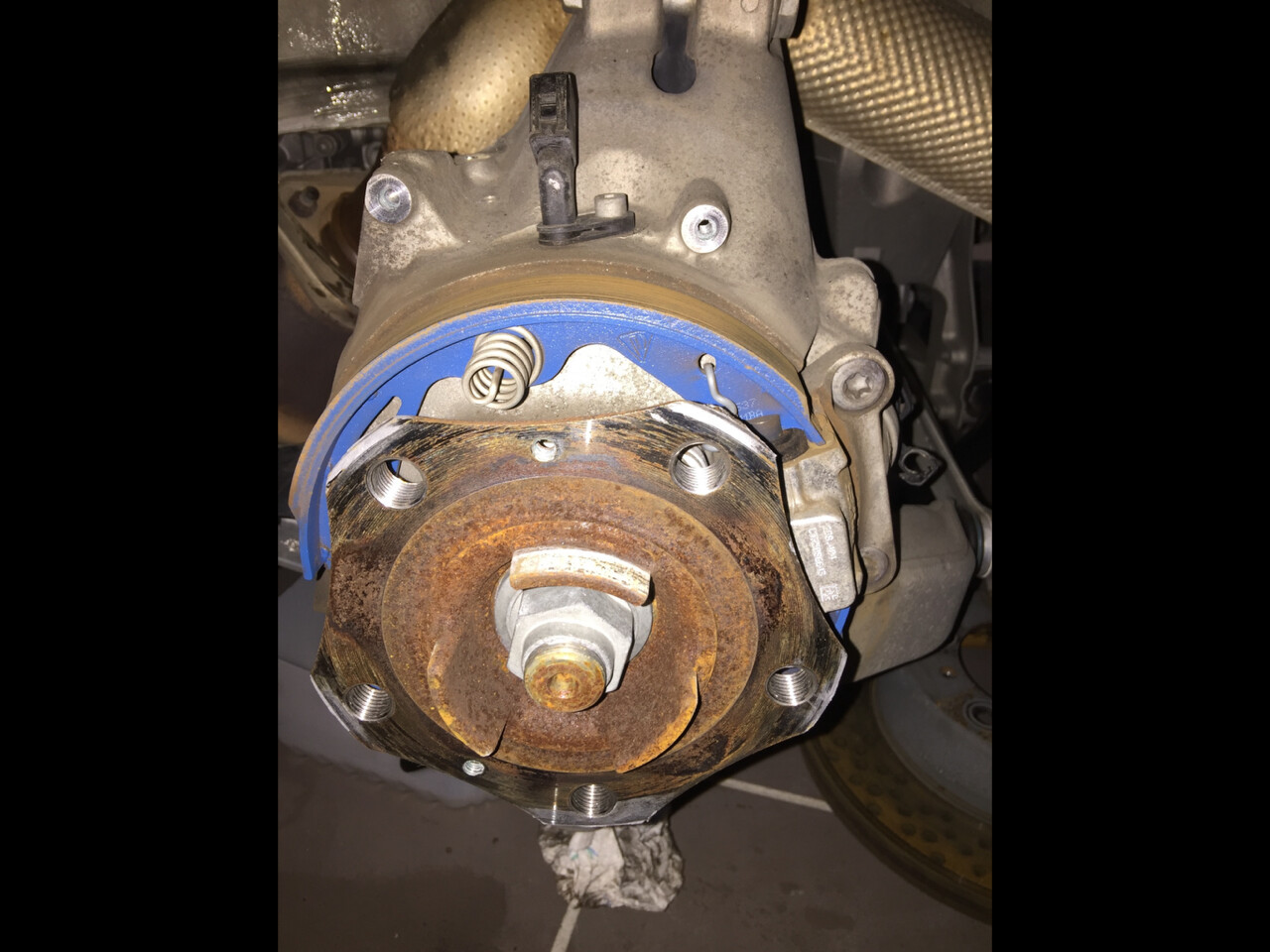

Genauso empfindlich ist auch mein Porsche. Der sah nach 1,5 Jahren und einem Winter beim Vorbesitzer so aus:

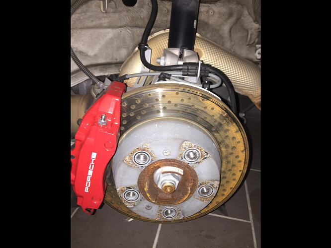

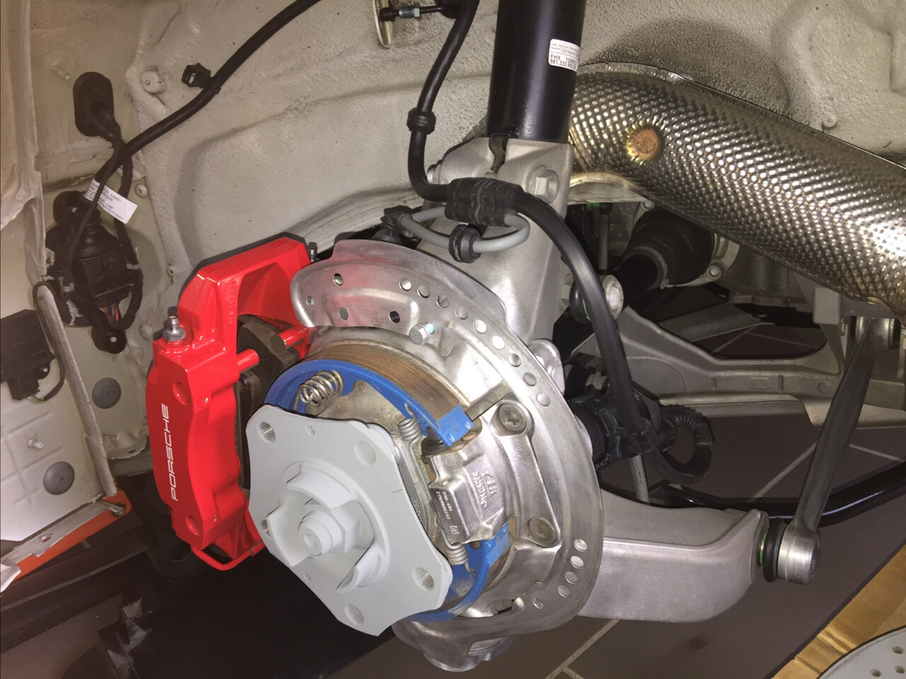

Nach einer Schönheitskur dann so:
Und hat seither im Winter Ausgangssperre!
