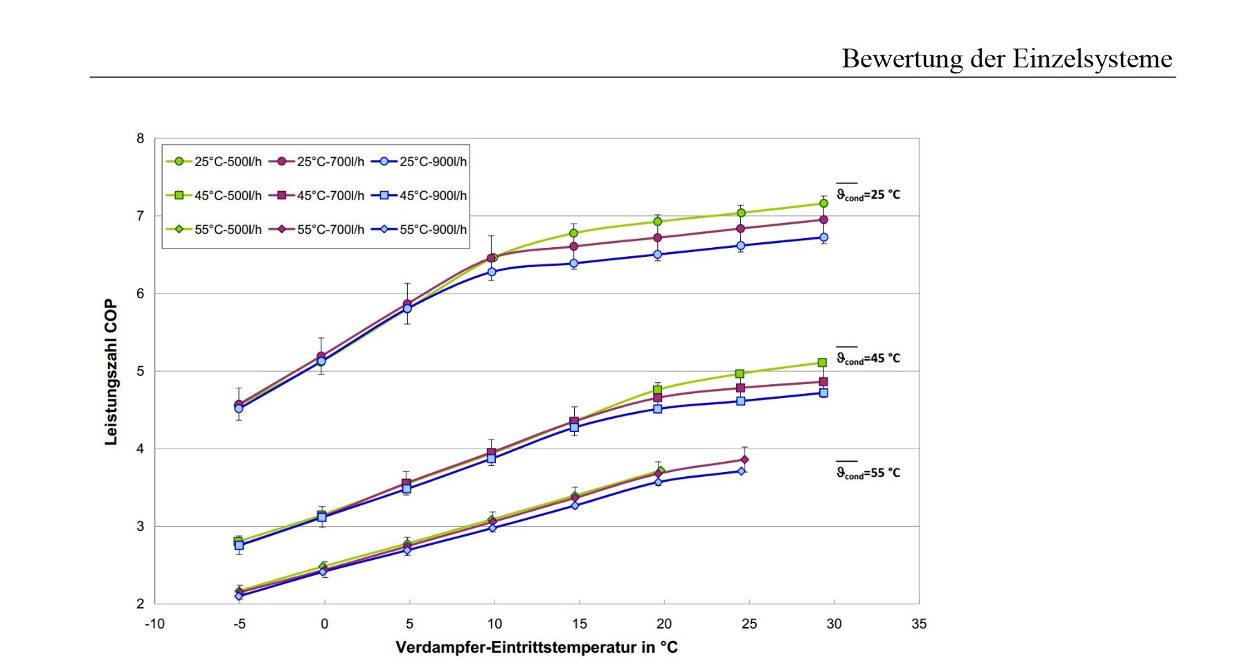

Also ohne nennenswerten Effizienzverlust wäre mir jetzt neu :wink: Die Arbeitszahl ist bei 10 Grad schon deutlich besser als bei -15 Grad.
Man kann aber festhalten, dass WP in Häusern es auch bei -15 Grad noch schaffen, das Gebäude zu heizen. Darunter kommt dann meist ein Heizstab zusätzlich zum Einsatz.
Habe mal 2-3 Datenpunkte unserer WP rausgesucht:
Bei -7 Grad und 35 Grad Zieltemperatur kommt sie auf einen COP von 3,14. D.h. aus 1 kWh Strom kann die WP 3,14 kWh Wärme „erzeugen“.
Bei 2 Grad und 35 Grad Zieltemperatur kommt sie schon auf einen COP von 4,61.
Bei den in Deutschland nicht gerade seltenen 7 Grad sind wir schon bei einem COP von 5,41.

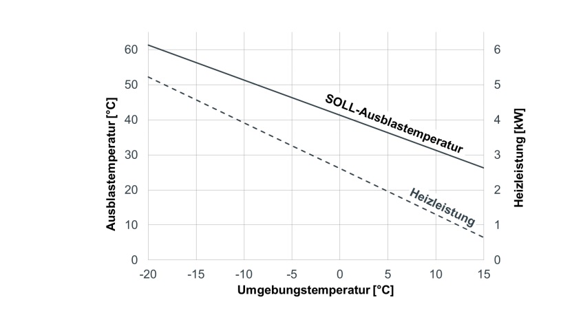

Der COP einer WP hängt sehr von der Zuluftemperatur/Ausblastemperatur und der Größe des Verdampfers ab.
Der Verdampfer im Kühlergrill ist deutlich kleiner als bei einem Haus, das verschlechtert den COP. Die Zulufttemperatur ist bedeutent höher als bei einem Haus, das verschlechtert den COP
Werte für eine R134a Pumpe in einem BEV
T [°C] COPWP COPPTC
-20 0,81 0,87
-15 1,15 0,88
-10 1,40 0,88
-5 1,64 0,88
0 1,90 0,89
5 2,26 0,90
10 2,78 0,93
22 3,10 0,95
