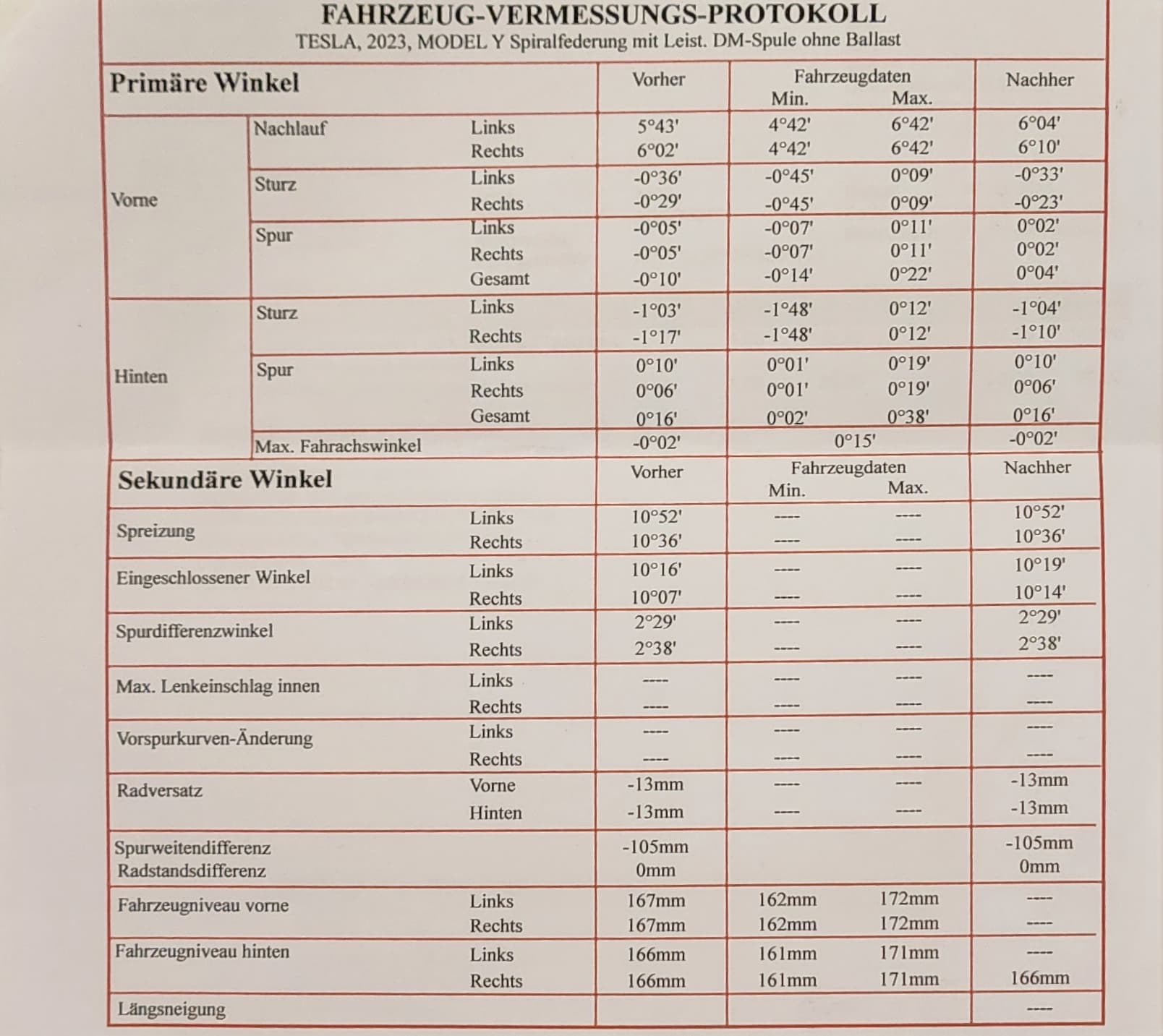

würde mir bitte jemand die Werte deuten? An sich habe ich keine Beschwerden, möchte gerne wissen ob die Einstellungen so in Ordnung sind.
Die Werkstatt hat gemeint die Hinterachse ist stark verstellt gewesen und mussten die Messung nochmals ausführen, daher gibt es da keine Unterschiede.
Vielen Dank euch!
Die Werte schauen sehr gut aus, Reifenverschleiss damit top.
Sorry dass ich so blöd frage, aber woran siehst du das? Spur soll möglichst identisch pro Achse sein und möglichst nah an die 0? Natürlich sind die Einstellungen für Otto Normalverbraucher. Verstehe ich das richtig?
Vorne wollen die Teslas ein wenig Vorspur oder 0, und hinten etwas mehr. links und rechts möglichst identisch. die 4 Minuten Abweichung hinten sind am Felgenrand nur ein paar zentel mm, das merkt man nicht.
