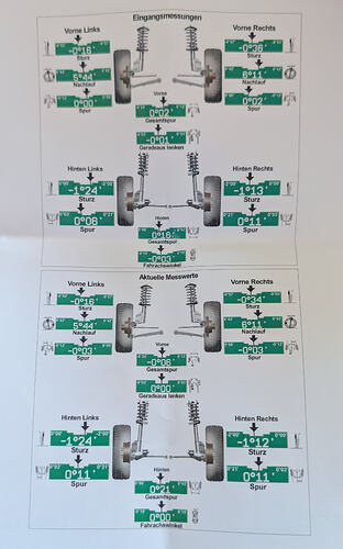

Also ich komme gerade von der Achsvermessung und Reifen wuchten und matchen bei Reifenreber. Das Fahrwerk vom standard ist leider absoluter Müll. Mehr kann man dazu nicht sagen. Jede Windböhe oder Verwirbelung bringt das Boot zum schwanken.
Echt enttäuschend.
Merkst du denn einen Unterschied und hattest du vorher auch das Problem das der Tesla hüpft bei bestimmten Geschwindigkeiten?
Bei den Sommerreifen auf den 18ern war es einigermaßen zufriedenstellend aber mit Ganzjahresreifen auf 18 und dann auf den 19 Zollern hat das Model Y ab 60-80Km/h immer so ein gehüpfe
Nee, hüpfen tut er nicht, aber so ab 150 ist er sehr anfällig für Wind und wird unruhig und nervös. Es ist ein wenig besser. Kann sein, dass es noch an den neuen Hankook ion evo FlexClimate liegt, die noch nicht eingefahren sind. Ich tippe aber eher auf das zu weiche Fahrwerk - das ist einfach nicht für deutsche Autobahnen gemacht. Oder man müsste es noch härter auf Vorspur trimmen, dann radiert er aber bei Stadt-Land-Fluss-Fahrten innen hinten die Reifen weg.
Ich lasse es jetzt erst mal eine Weile gut sein, ich habe auch nicht die Zeit, mich jeden Tag mit dem Eimer zu beschäftigen. Es ist auf jeden Fall so: Wie ein A6 fährt er auf der AB leider nicht.
Ich hab nochmal Rücksprache mit Reifenreber gehalten und die empfehlen hier auch ein anderes Fahrwerk, ist wohl nichts rauszuholen beim standard. Ich fahr jetzt erst mal so, das Ding geht eh an den Chef in unserer Familie in den nächsten 2 Jahren und ich werd mir einen gebrauchten P holen, bevor ich da jetzt noch ein paar tausender in die Standard Gurke stecke :heart: nix für ungut, dennoch ein tolles Auto.
