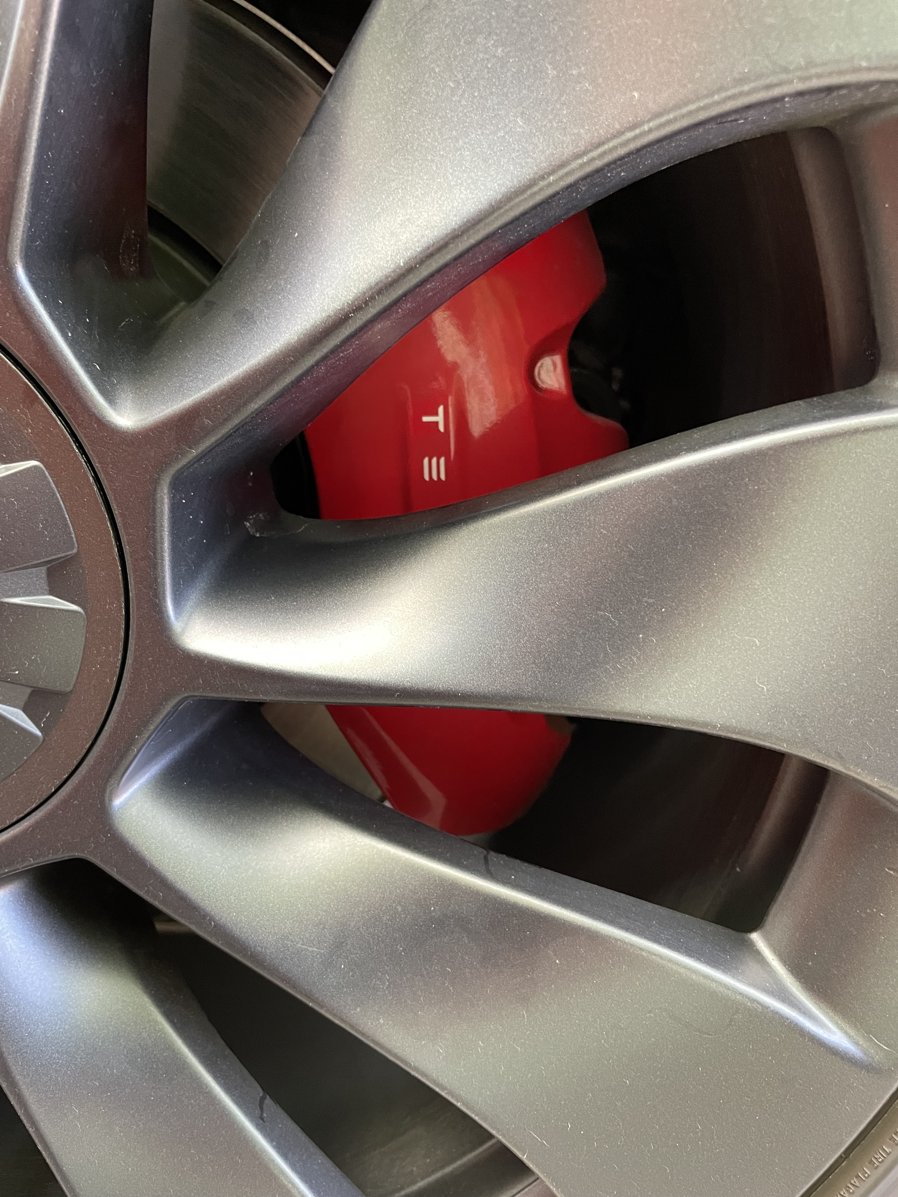

Unter dem Strich bezahlst du 5000€ mehr für mehr Leistung, mehr Höchstgeschwindigkeit, Carbon Spioler, Brems und Gaspedal, Tieferlegung, 21 Zoll, roter Bremssättel vorne mit andere Scheibe und Beläge und roter Brembo Sättel hinten mit anderen Scheiben und Beläge.
Find ich persönlich ziemlich ok.
Die Bremsen sind ja eben nur rot im Vergleich zum LR. Brembo hinten nix mehr ist. Was ist denn der Sinn davon Bremsen einfach rot zu Färben und zu suggerieren, dass sie Performance sind? Eben, sinnlos. Egal, das Auto macht sonst Freude. Ist mein Gefährt für in die Berge zum Biken und Snowboarden. Viel Platz und trotzdem viel Power.

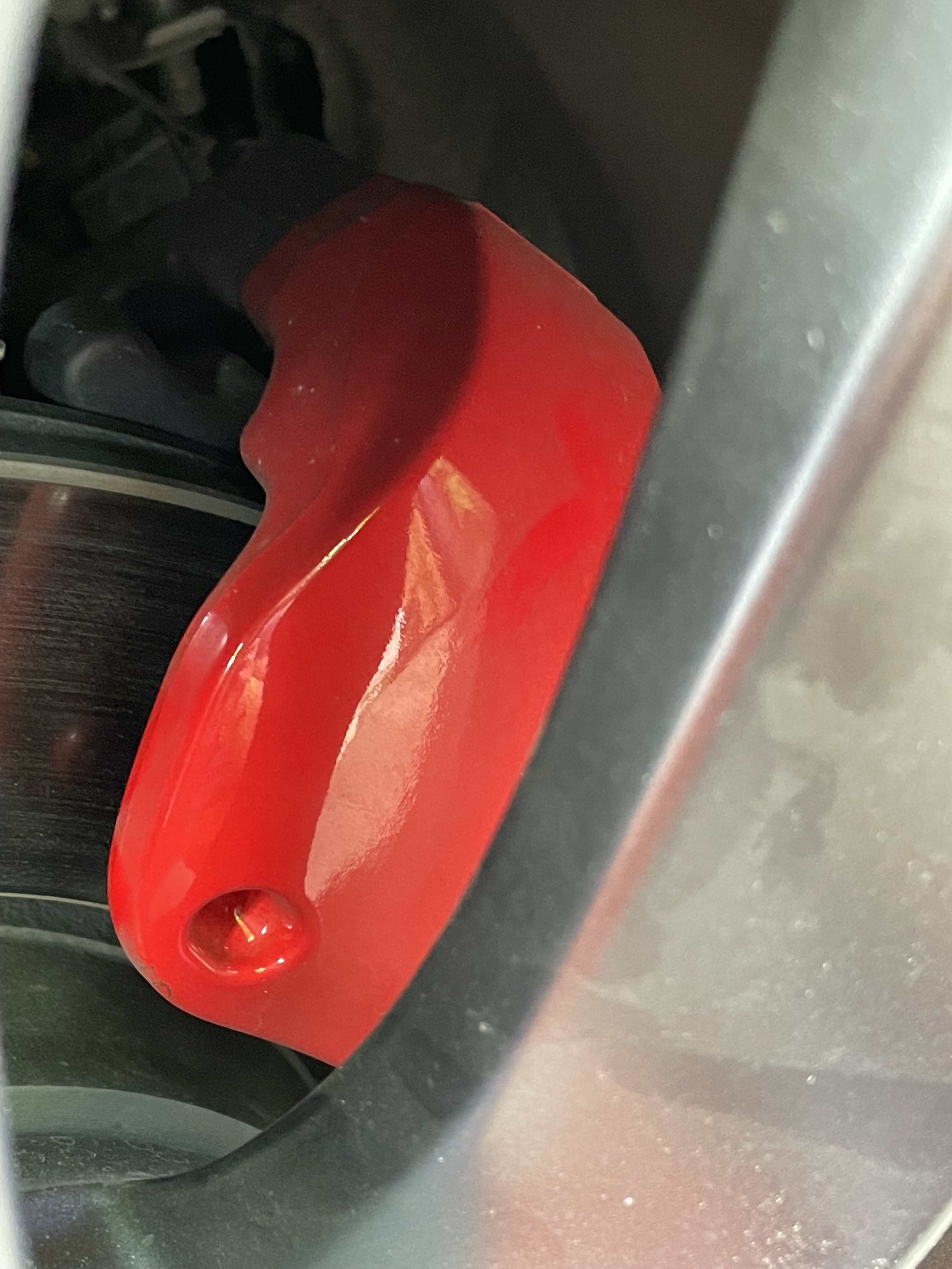

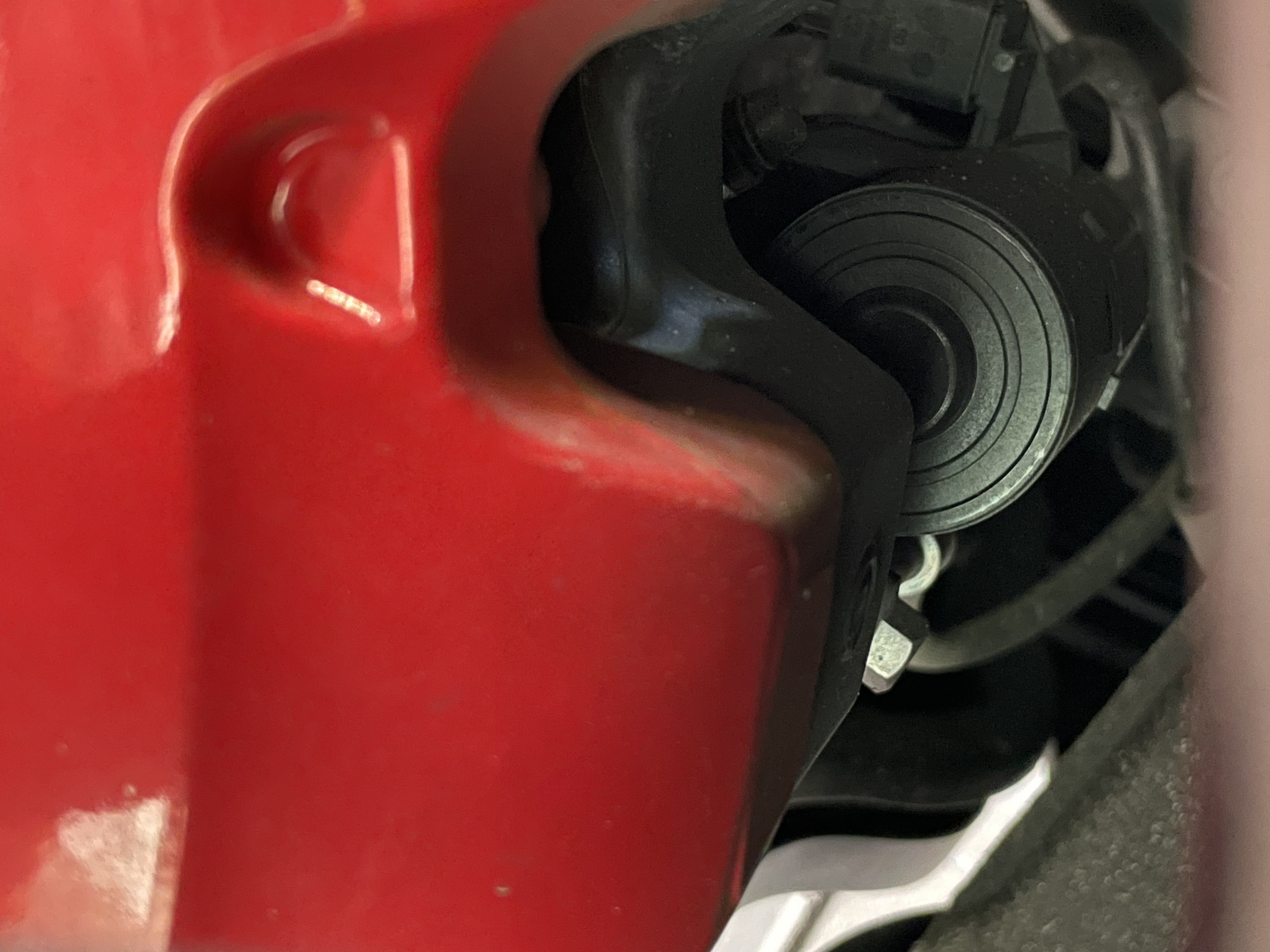

Dachte die LR Performance ybremse gibt es nur in den USA. Bist du sicher das hinten Mando sind.
Kann ich mir nicht vorstellen. Kannst du Bilder machen.
Ist doch eigentlich egal. Der Aufbau mit dem einen Kolben auf einer Seite bleibt doch. Kann man auch retten. Ist zwar 3 geht auch beim Y.
Schwimminde-Bremse bleibt es klar. Auch wenn die vom Performance etwas eigentümlich aufgebaut ist.
Aber Bremsscheiben stärke evt anderer Kolbendurchmesser / Belaggröße und halt Beläge und Scheiben vom LR.
Für viele vielleicht sogar eine Verbesserung da der LR ja weniger rost probleme hat.
Irgendwie hast du da was falsch verstanden.
Der MY Performance hatte noch nie eine komplett andere Bremse wie zb das M3.
Der hat vorn die gleiche Bremse wie der Long Range und hinten eine andere Bremse.
Was anderes wurde auch nie beworben. Oder hat dein MY Performance hinten auch die gleiche Bremse wie ein Long Range? Dann bitte Fotos machen, wäre wohl das erste Performance dann was tatsächlich so auftaucht.
