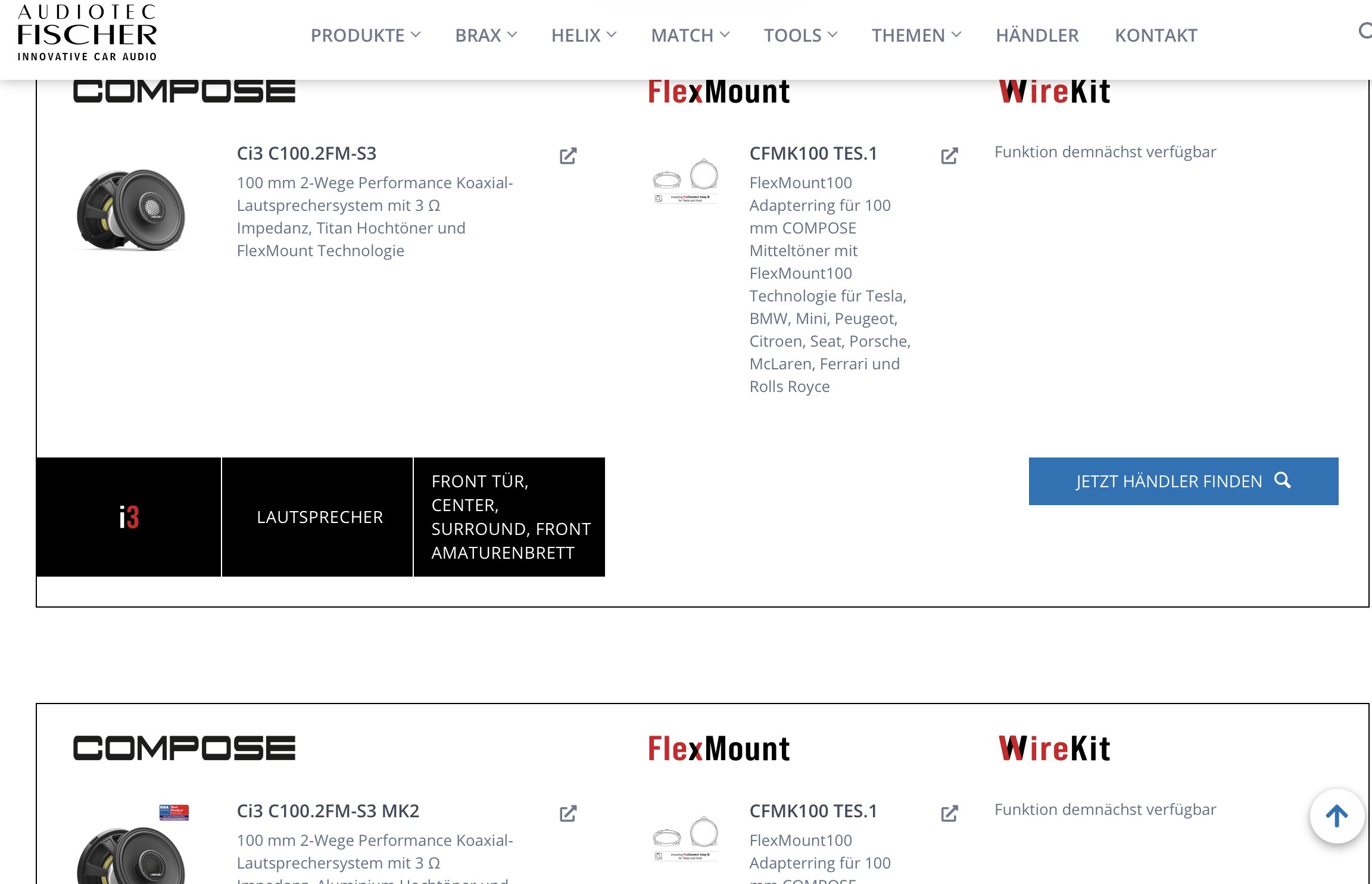

Hi Ray…die Helix Compose sind sehr Höhen dominant. Habe per Laptop Files auf den DSP aufgespielt. Die habe ich von Alex.

Bin etwas irritiert. oben schriebst du was von Focal und jetzt Helix
