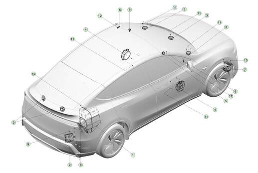

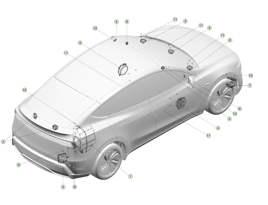

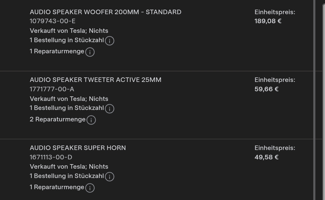

Also das hier wäre die Teileliste aus meinem AWD mit 15 Lautsprechern.
Warum die 3 nicht gelistet ist weiß ich nicht.

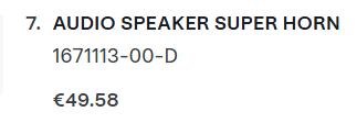

Der hier ist für außen.

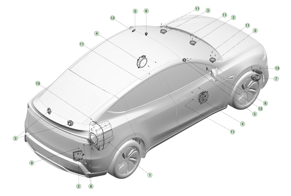

Also , hier was ist beim RWD. Genauer muss ich im Auto anschauen, aber zum ersten Blick, von “Harness” sieht alles gleich.
Lautsprecher Wooder 200mm haben verschiedene Artikel Nr.
Twitters 25mm gleich , so wie Super Horn. Ich gehe davon aus das Nr.3 ist gleich beim allen Modellen. Also vorne 3 Lautsprecher.
Aber es müssen ja irgendwo 6 Lautsprecher und der Sub fehlen.
Hast Du auch den Amp in der Liste?
Blöd daß sie dasselbe Bild verwenden. Welche Nummern hast Du?
Also ich habe:
Nr.3 - 5 stück (3 stück Vorne. 2 Hinten (wo genau k.A))
Nr.4 - 2 stück nicht gleiche wie beim AWD.
Nr.6 - 2 stück in vorderen Türen.
Fehlt:
Nr.1 - 1 mal Subwoofer
Nr.4 - 2 mal (kommt auf Technischer Unterschiede)
Nr.5 - 2 mal
Nr. 9 - 1 mal Verstärker
Ohne Nr.4 ist das schon 1.594,11€.

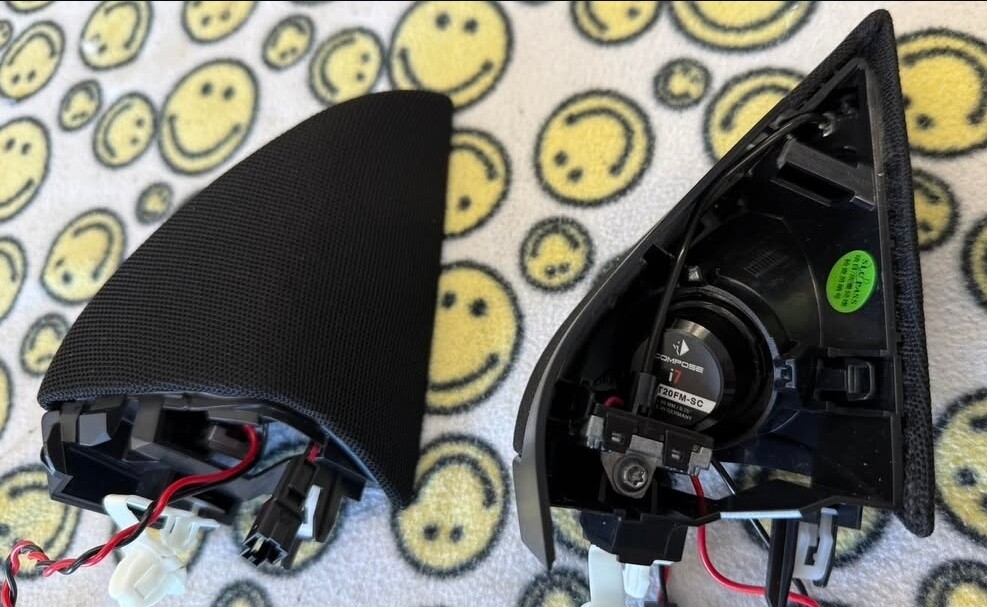

Gabe gefunden das als mindestens in 3 Ecken gibts Kabel. Bild von externen source, RWD würde Twitters nicht OEM eingebaut.

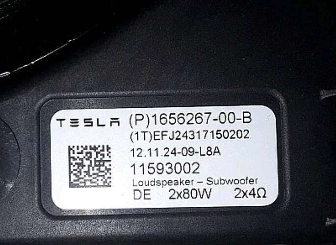

Laut dem Subwoofer-Diagramm sitzt der rechts hinten und hat eigentlich nur den Tieftöner mit dem speziellen Gehäuse.
In der Theorie würde sich der Sub allein schon wegen des einzigartigen Gehäuses und des abgestimmten Volumens lohnen.

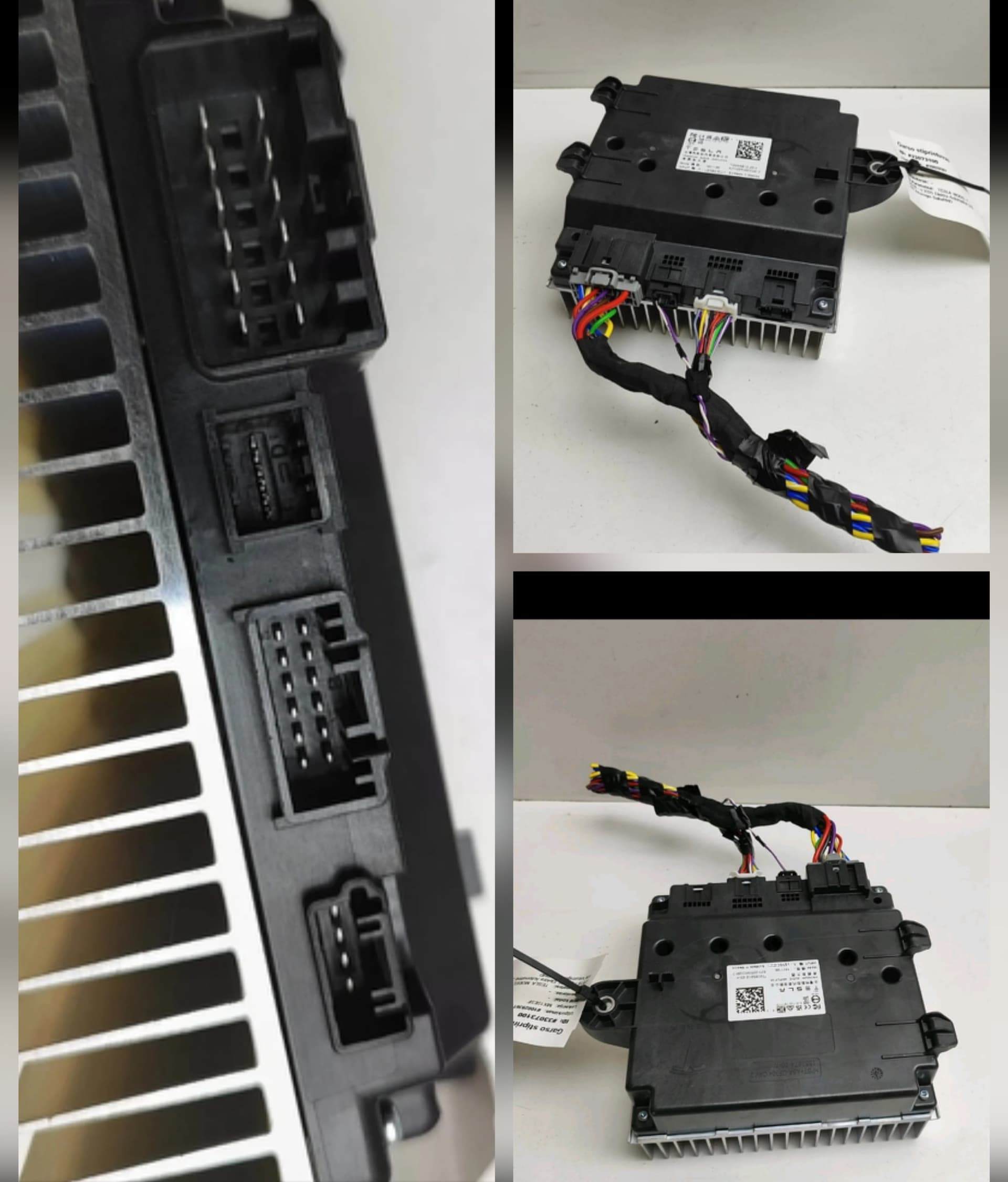

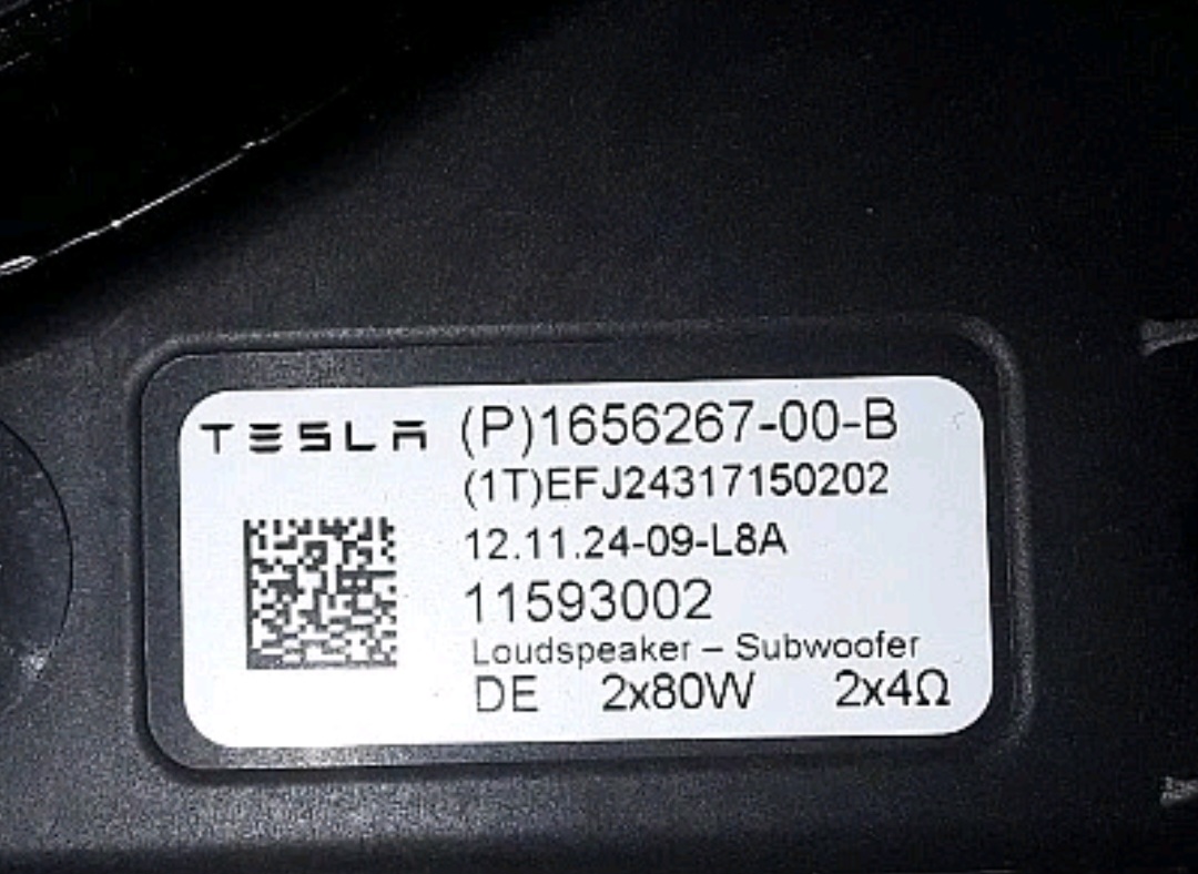

Subwoofer:
1656267-00-B ist gleich wie 22 b.j. und bis heute. 150-250€ gebraucht.
Verstärker weiss ich noch nicht. 1 Artikel auf Ebay.. ca. 260€
2065912-20-A

Das ist ja wirklich schade. Also liegen hinten keine Kabel. Man kann also höchstens in den vorderen Türen die Tweeter in die Dreiecke einbauen.
Naja, mit dem Einbauen allein ist es ja nicht getan, die müssen ja auch irgendwoher das korrekte Signal bekommen, Breitband auf den Tweeter taugt nicht wirklich :wink:
Ja Du hast recht. Da fehlen irgendwie noch die Frequenzweichen.
