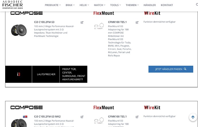

Ci3 C100. Helix Compose und Flexmount (Anschluss ans Teslasystem)
3 x ist Plug und Play und kostet ca. 300€ und es muss nichts eingestellt werden.
Das Sound Upgrade, wenn man es richtig macht, kostet ca. 3000 €.
Selbstgemacht ca. 2200€ wenn auch nur 6 Lautsprecher

Die Mitteltöner im Dash und hintere Türen werden mit Coax(Helix/Focal) ersetzt. Das kannst du im Premium auch machen. die Dämmung ist ne Sache von 15 Minuten, wenn die Verkleidung schon ab ist.
