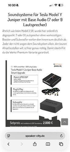

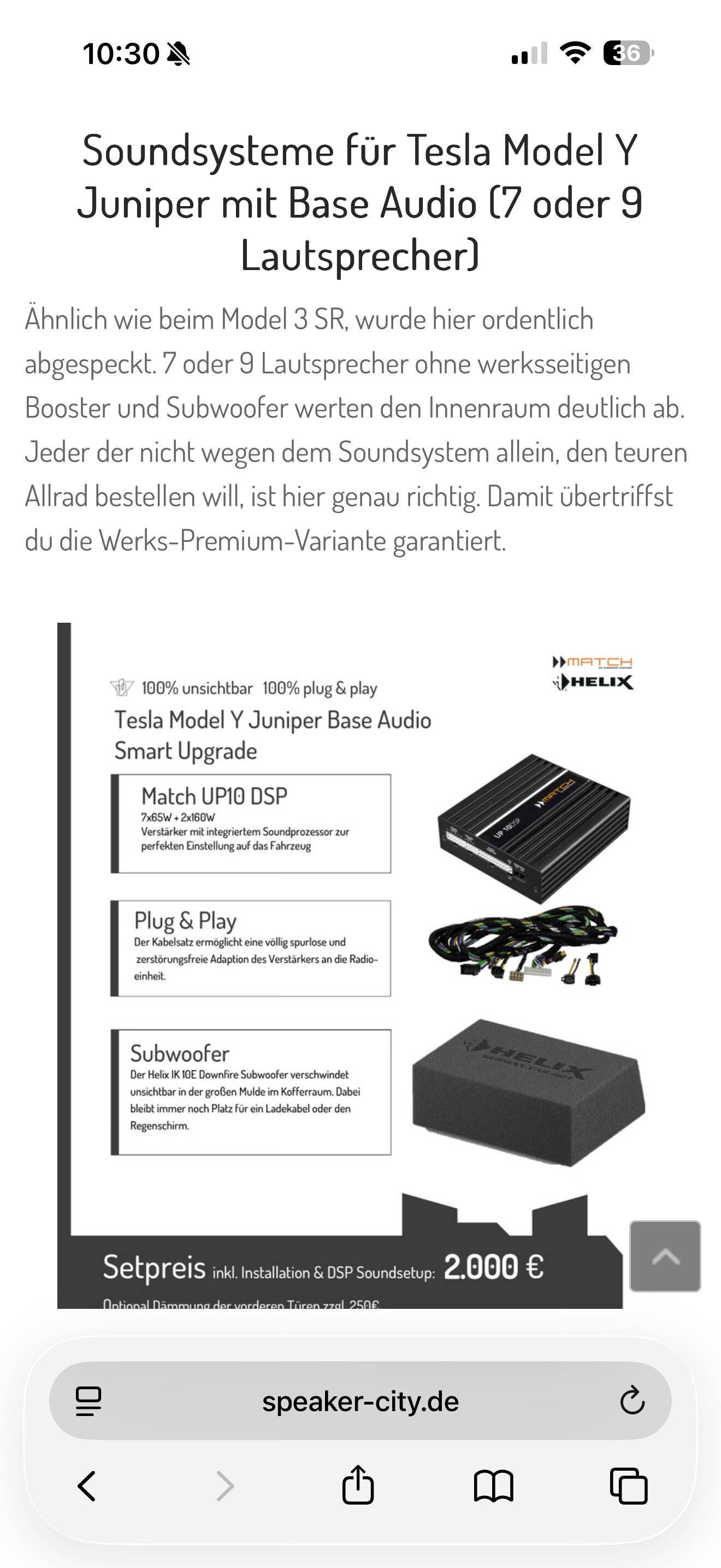

Steht alles auf der Webseite von Speaker City:
https://www.speaker-city.de/hifi-pakete-1/fahrzeugspezifisch/tesla-model-y/

Bei dem Preis hätte man doch gleich statt dem Premium RWD den AWD nehmen können. Für den Standard ist es aber eine Option, wobei 2K kein Pappenstiel sind und außer dem Sub keine weiteren Lautsprecher dazukommen.

Wenn man mit Alex von Speaker City telefoniert, gibt es weit mehr als nur ein Sub für den Preis und, der AWD hat damals 8000,- EUR mehr gekostet und den haben wir hier auch stehen🤷‍♀️

wollte noch was dazu beitragen. Das upgrade findet vor allem durch Austausch des Verstärkers und des hinzufügen de Woofers statt.. Das sind 60% der Soundsteigerung.
Kosten Extern: 2000€ selbsteinbau: 1400€
