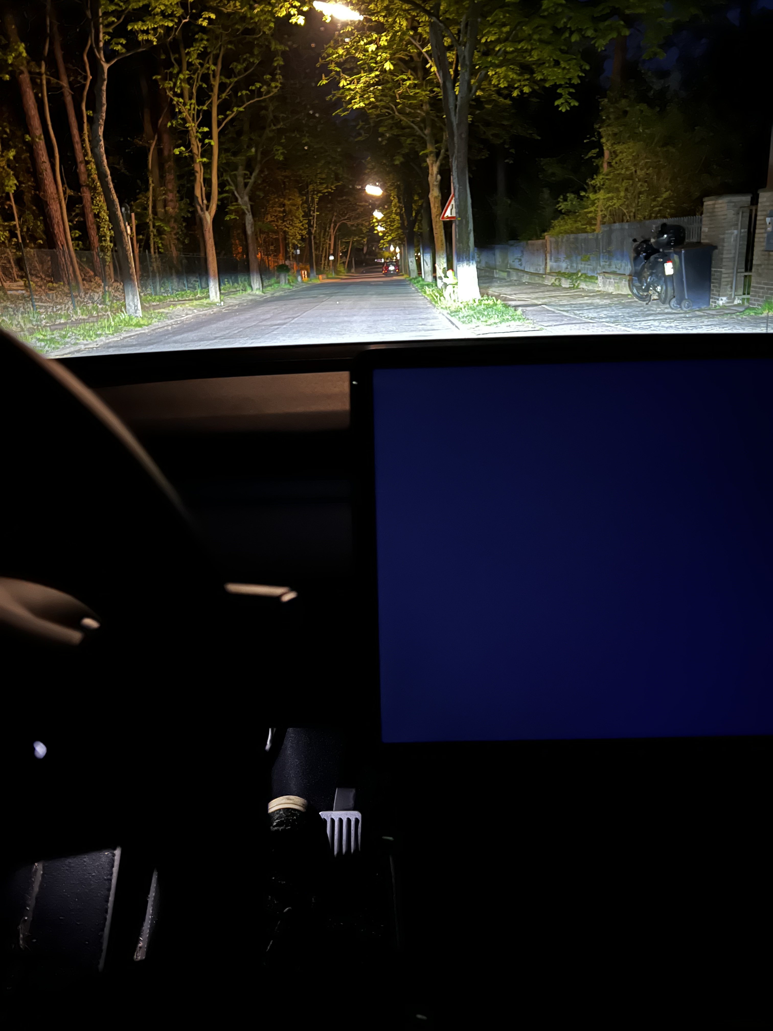

ich habe jetzt seit knapp drei Wochen mein Model Y.
Bis dato bin ich mit dem Wagen sehr zufrieden.
Letzte Woche wollte ich los fahren, aber leider war der Bildschirm schwarz und nix ging mehr.
Auch per App konnte ich mit mit dem Fahrzeug nicht verbinden, musste dann auf mein anderes Auto ausweichen.
Nach ca. zwei Stunden war die Verbindung wieder da und auch der Bildschirm sowie alle weiteren Funktionen waren wieder gegeben.
Gestern hatte ich wieder eine ähnliche Situation, ich konnte zwar einsteigen aber der Bildschirm usw. funktionierte nicht.
Nach dem 2. Versuch nach ca. 30 min war wieder alles funktionsfähig.
Kennt jemand von euch dieses „Phänomen“ ?
Ist eine Meldung des Fehlers sinnvoll ?
Danke im voraus !

So… hatte heute Blackscreen. Fahren ging auch nicht.
Weggehen und zurück kein Erfolg. Karte nutzen auch nicht. App auch tot. Bremse treten, erfolglos. Geholfen hat Softreset. Nur als Sammelinfo, dass ich auch betroffen war.

Hatte heute Abend beim Model Y SR innerhalb einer Woche zum 2. Mal einen schwarzen Bildschirm, dh man kann fahren, aber sieht keine Geschwindigkeitsanzeige und kann keinerlei Einstellungen vornehmen. Das ist schon gespenstisch. Ich frage mich, ob irgend jemand die Softwareupdates von Telsa eigentlich prüft und freigibt. Und ob dieses Auto eigentlich immer sicher betrieben werden kann. Jedenfalls erscheint es mir nicht zulassungskonform, wenn man ohne jede Anzeige im Auto auf den Weg geschickt wird und dem nur durch einen Hack und neues booten abhelfen kann.
