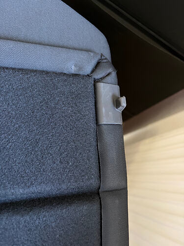

Ich habe von meinem Nachbarn seine Hutablage / Kofferraumabdecken vom alten Model Y bekommen.
Jetzt wollte ich sie gern in mein Juniper Standard verbauen.
Passt auch soweit, nur der Standard hat ja nicht die Aufnahme für die Nupsies am ende der Hutablage ( siehe Bild )
Kann man diese Aufnahme irgendwie nachkaufen ? ich finde einfach nichts dazu im Netz
Die Aufnahme dafür befindet sich im MY Legacy mit in der Seitenverkleidung des Trunk in der dafür vorgesehenen Führung/Schiene. Suche mal bei den 3D-Druckern (eg. https://www.thingiverse.com, https://www.printables.com etc. pp.) vielleicht findest du dort eine Lösung.
ja schade, leider nichts gefunden. man ist dasärgerlich :confused:
Könnten diese sein.
https://makerworld.com/de/models/2005262-tesla-y-parcel-shelf-replacement-clip-left-right-t#profileId-2159527
Das ist leider das Teil was ich auch an meiner Hutablage habe.
Ich brauche genau das Teil oder was ähnliches wo ich es reinstecke …
Ist aber auch echt ärgerlich
