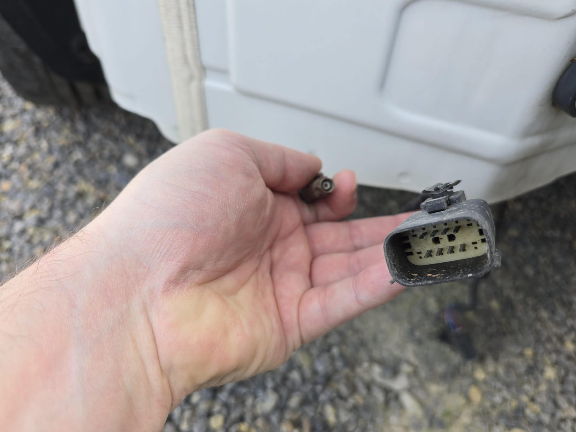

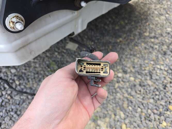

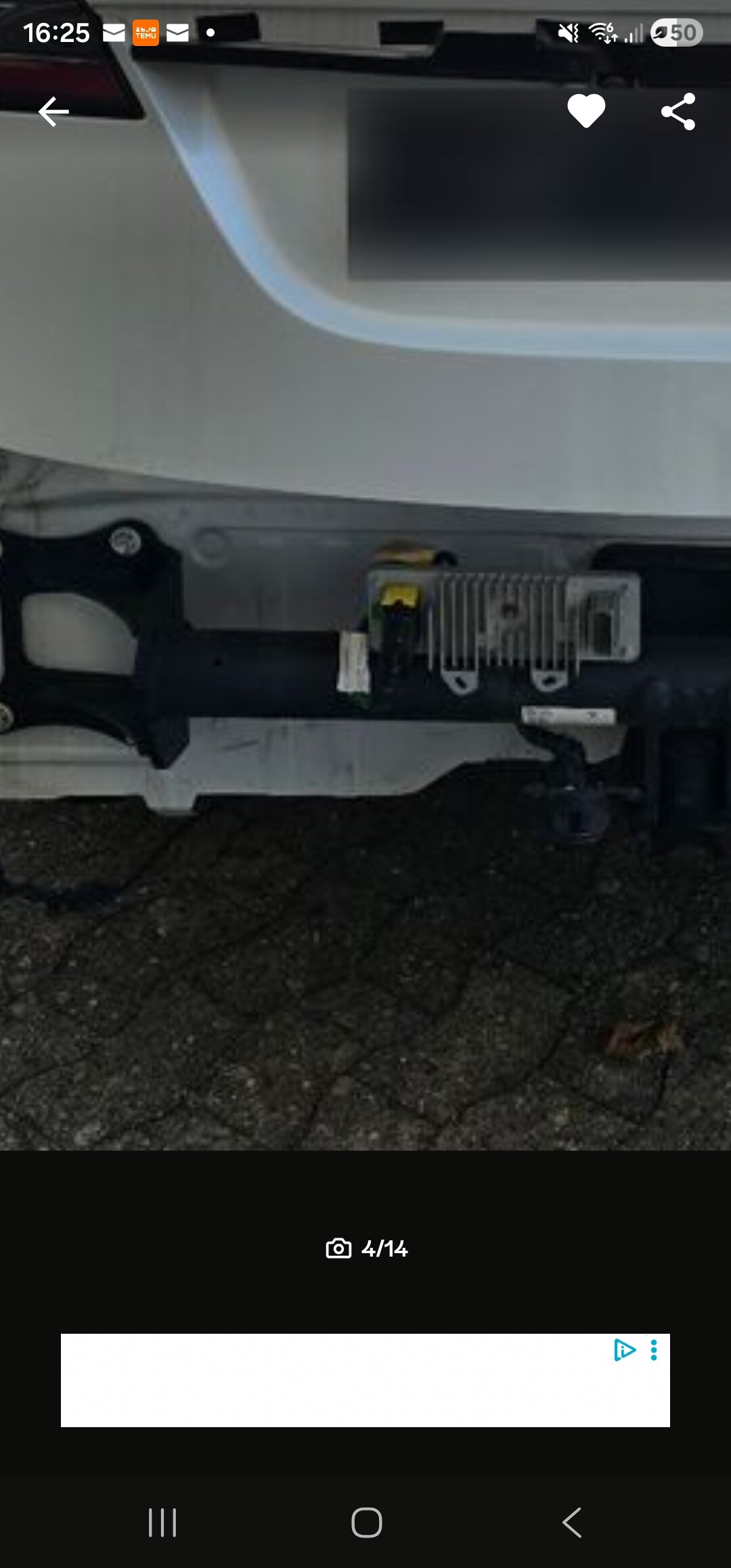

Hallo liebe Tesla-Freunde. Ich heiße Kai und überlege gerade ein Model X P100D aus 2017 zu kaufen. Es hat einen kleinen Heckschaden, ohne Blechschaden. Die hinteren Stoßstange wurde beschädigt und ist weg. Nun schaue ich, was ich benötige um es zu reparieren. Die Heckstossstange ist klar, PDC-Kabelbaum ist auch klar. Nun hat er eine AHK und da fängt das Problem an. Ich habe zwei Stecker am Auto, auf der linken Seite und keiner reicht bis zur AHK.
Wie bekomme ich nun die AHK angeschlossen? Gibt es da ein extra Verbindungskabel?
Ich füge mal Bilder an…

Dir ist klar, daß da jeder Gutachter eine neue AHK aufschreiben würde, weil man nicht weiß ob die was abbekommen hat? Und nein das kann man nicht optisch sehen.
Fahr zu einem Tesla Bodyshop und lass dir einen gescheiten KVA = Kostenvoranschlag machen.
Dann weißt du zu 98% was du wirklich alles brauchst.
Es kann bei jeder Reparatur noch was dazu kommen, wenn man mittendrin ist.
Auf der Basis KVA kannst mit dem Verkäufer gut verhandeln.
