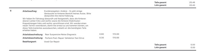

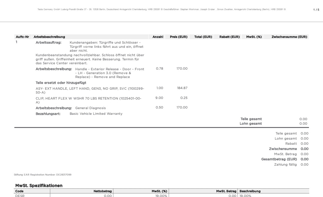

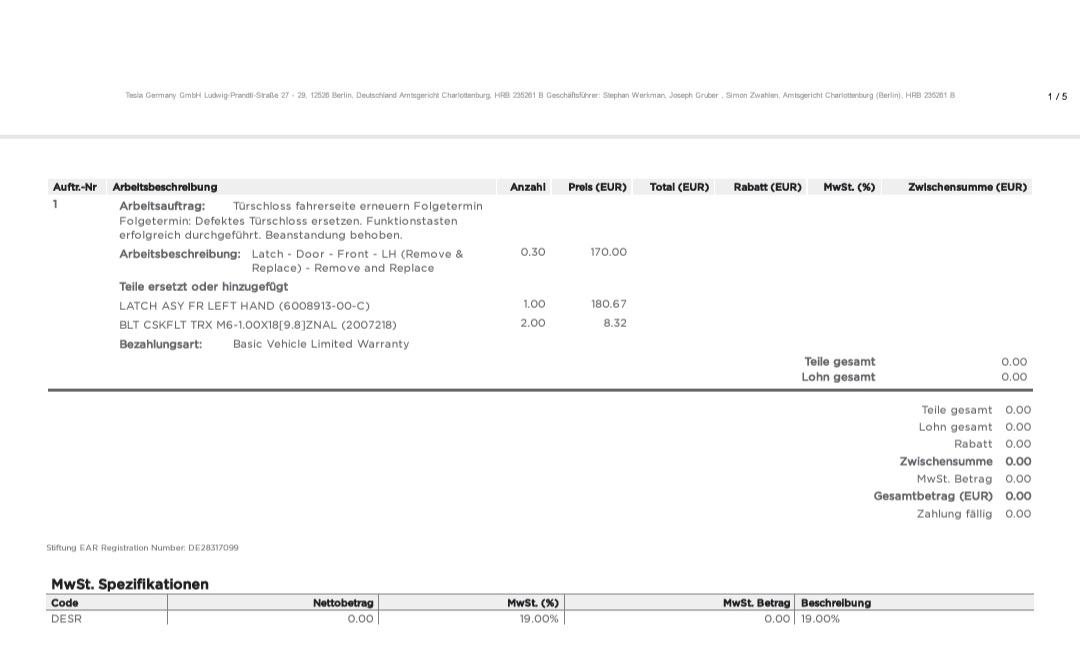

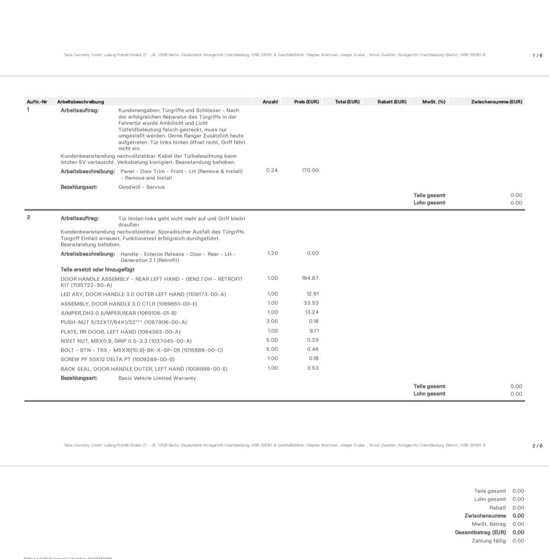

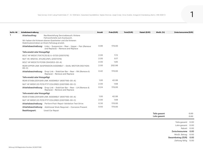

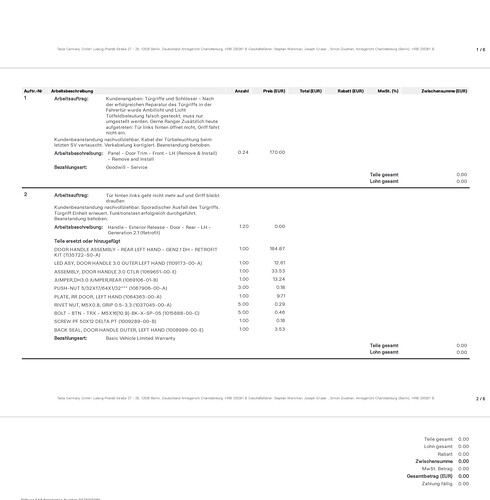

Kannst du die Liste teilen bzw. sagen was auf Garantie gemacht wurde?
Auf Garantie wurde bei meinem aktuellen Raven ein Türgriff und auch ein Türschloss und mehrere Querlenker und die Koppelstange hinten erneuert. Das Fahrwerk hatte ich auf eigene Kosten im Sommer einstellen lassen.
Nun fährt das Auto wie es soll, ist aus der Garantie raus.
